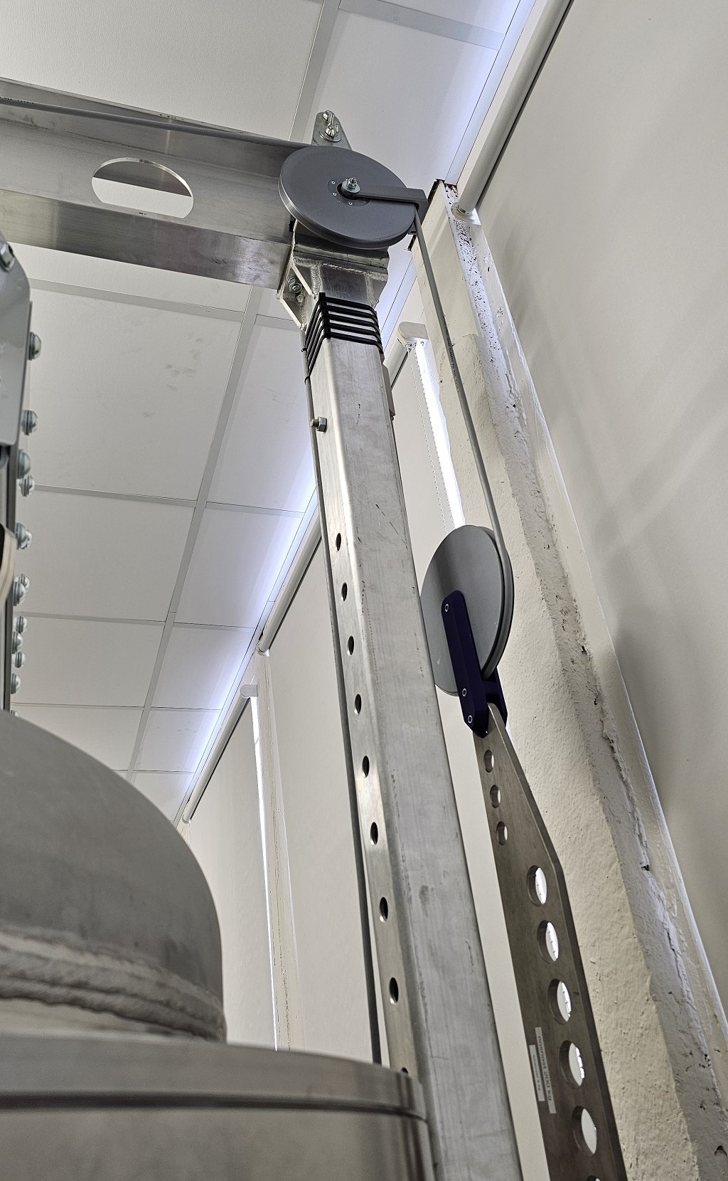

Energořetěz na tohle (v bezbezdrátové verzi) myslím není nutný, já mám třeba přívod ke kočce udělaný takhle. Kabel je Lapp Olflex, kladky 3D tisk, závaží nějaké random železo.
