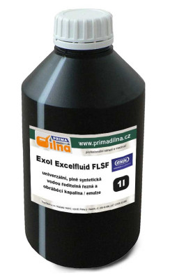

Dobrý deň, používate niekto túto obrábaciu kvapalinu?
Akú má u vás farbu/konzistenciu po zriedení? U mňa je to číra až mierne do žlta sfarbená, konzistencia ako voda.
Doteraz som používal iba takú čo s vodou vytvára mliečnu konzistenciu. Ale keďže až tak často nepotrebujem chladiť, tak som chcel skúsiť túto vraj plne syntetickú a to aj z dôvodu aby mi tá mliečna dlho nestála a teda nezačala zapáchať.Tak neviem či to taká má v skutočnosti byť, alebo či som snáď nenaletel obchodníkovi.
Příspěvky: 3677
15. 6. 2024, 6:54
Syntetické kapaliny obecně po naredeni vytváří čirou mírně zabarvenou tekutinu. Pokud neděláš často, doporučuji vyšší koncentraci.
