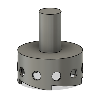

potřebuju vrtat 12 mm díry do dvrdého polystyrenu tloušťky 1 mm. PS je blbý, taví se ale přitom je křehký. Dosud se to dělalo na soustruhu vypichovacím nožem, ale je třeba stovky kusů a zastavovat pro výměnu kusu je nepraktické. Raději bych byl, kdyby to šlo na vrtačce. Zkoušel jsem spirálový vrták broušený do dřeva, ale zalepuje se. Spíš by se hodila nějaká super ostrá fréza. Máte s tím někdo zkušenosti?
Díky za tipy

Něco podobného jsem kdysi dělal do PVC. Díra pr. 30mm tl. 2mm
Soustružník mi udělal jádrový vrták se stěnou cca 0,5mm a ručně nabrousil asi 4 zuby.
Skrz díry v boku se foukal stlačený vzduch aby vyfoukl vyříznutý kroužek.
Pokud můžeš, chlaď to mlhou vody s Jarem.

Díky všem za rady. Vysekáváním se to rozbije, PS je křehký. Všichni to vidíte stejně, brát jen obvod, střed vypadne. Zkusímto co radí Kratus, aby nástroj bral symetricky a méně kopal než vyvrtávací nožík. Mám k dispozici vrtačku V16, nechci aby mi nesymetrický nástroj vypadl z morse kuželu.
