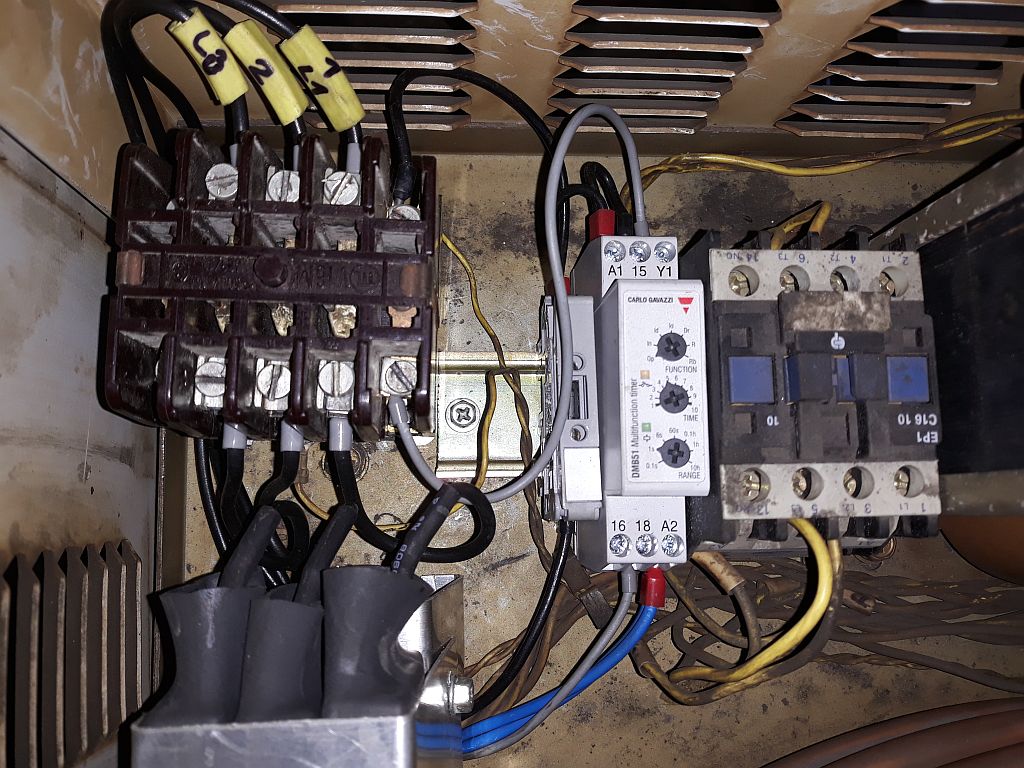

Mám plazmový zdroj, ktorý má v sebe veľké trafo. dorobil som soft štart, ako sme tu riešili:
viewtopic.php?t=4028&hilit=soft+start
v princípe mám rozbehové odpory + pomocný stykač, potom oneskorovač 0,5s a hlavný stykač
tu je prvý model, časovač DMB51 - zo syslátov. tento model fungoval k spokojnosti, až kým stroj nešiel preč. na nový zdroj som kúpil CRM-91H/UNI
napr: https://www.elmit.sk/multifunkcne-casov ... gIQAvD_BwE
najprv som mal zapojenie na funkciu "a", ovládanie bolo privedením napájacieho napätia 230VAC.
plazma sa korektne rozbehne a pekne robí. len pri presune počas pálenia jej to občas trvá dlhšie, ako je nastavený nejaký vnútorný časovač v zdroji a ten vypne hlavné trafo (rozopne stykač). problém nastáva, ak sa trafím s novým zapálením oblúku hneď po vypnutí stykaču. časovač stratí napájanie, odpadne kontakt a rozpojí stykač. lenže v napájacom obvode časovaču je ešte "nejaká šťava" a po pripojení vstupu nečaká nastavené oneskorenie, ale ihneď zopne - tj. občas vyhodí istič až na meraní.
dnes som si povedal, že už ma to prehnalo dosť, tak som prerobil zapojenie podľa funkcie "h" - napájanie trvale pod prúdom, ovládací signál oneskorene spína a aj rozopína (na funkciu plazmy to nemá vplyv)
objavil sa nový problém: ak príde potreba zopnúť trafo v čase "off-timer" tj. do 0,5sec po vypnutí, tak tento časovač sa tvári že je všetko OK, ale len prepne stav - stane sa z neho niečo ako klopný obvod. výsledok je, že zdroj nie je silovo napájaný a nerežie.
potrebujem poradiť typ časovaču, ktorému nevadí časté zapínanie a nie je náchylný na takéto prechodové javy. máte dakto?

prečo tam nedáš to dmb51 keď ti to s tým fungovalo? Stále sa predáva.

Ja mam na svarecce zpozdeni dane jen dobou pritahnuti stykace ktery preklemuje odpor a funguje to pekne a spolehlive bez jakehokoliv casovace. Tohle si zkousel?

lebo ho zatiaľ nemám. a ani neviem, či skutočne korektne funguje, budem musieť navštíviť firmu, kde skončil ten prvý zdroj.
t256 píše: 28. 6. 2024, 4:12 Ja mam na svarecce zpozdeni dane jen dobou pritahnuti stykace ktery preklemuje odpor a funguje to pekne a spolehlive bez jakehokoliv casovace. Tohle si zkousel?
oneskorenie stýkaču tam je a nestačí. kedysi som to meral a je to malá hodnota a mení sa. tá plazma zapína to trafo kľudne každú minútu. záleží od charakteru práce.

Mi to s tim stykacem taky zpocatku nefungovalo moc valne, tak jsem zvetsil odpor a ted je to uz bez problemu. Ale je mozne ze to tak u tebe nepujde, tezko rict, musi se to vyzkouset.
Příspěvky: 23265
28. 6. 2024, 8:42
Softstarty od nejake doby delam s 24V zdrojem. Tj. Stykac primo napajeny DC zdrojem. Samotne spozdeni nabehu napeti toho zdroje bohate staci na zmekceni startu.
Z toho my plyne ze 0.5sec je extremne moc. Stahni to na 0.1 nebo mene. Tim padem uz by jsi se do toho nemel nikdy strefit.....

po nastavení cca 0,1-0,15s funguje štart trafa dobre, ale problém sa neodstránil. asi je v časovači nejaký "bug", vymením ho a budem skúšať ďalej.

pokud zvetsis hodnotu odporu, bude trvat o trochu dyl nez sepne stykac v tom ciste stykovem provedeni
