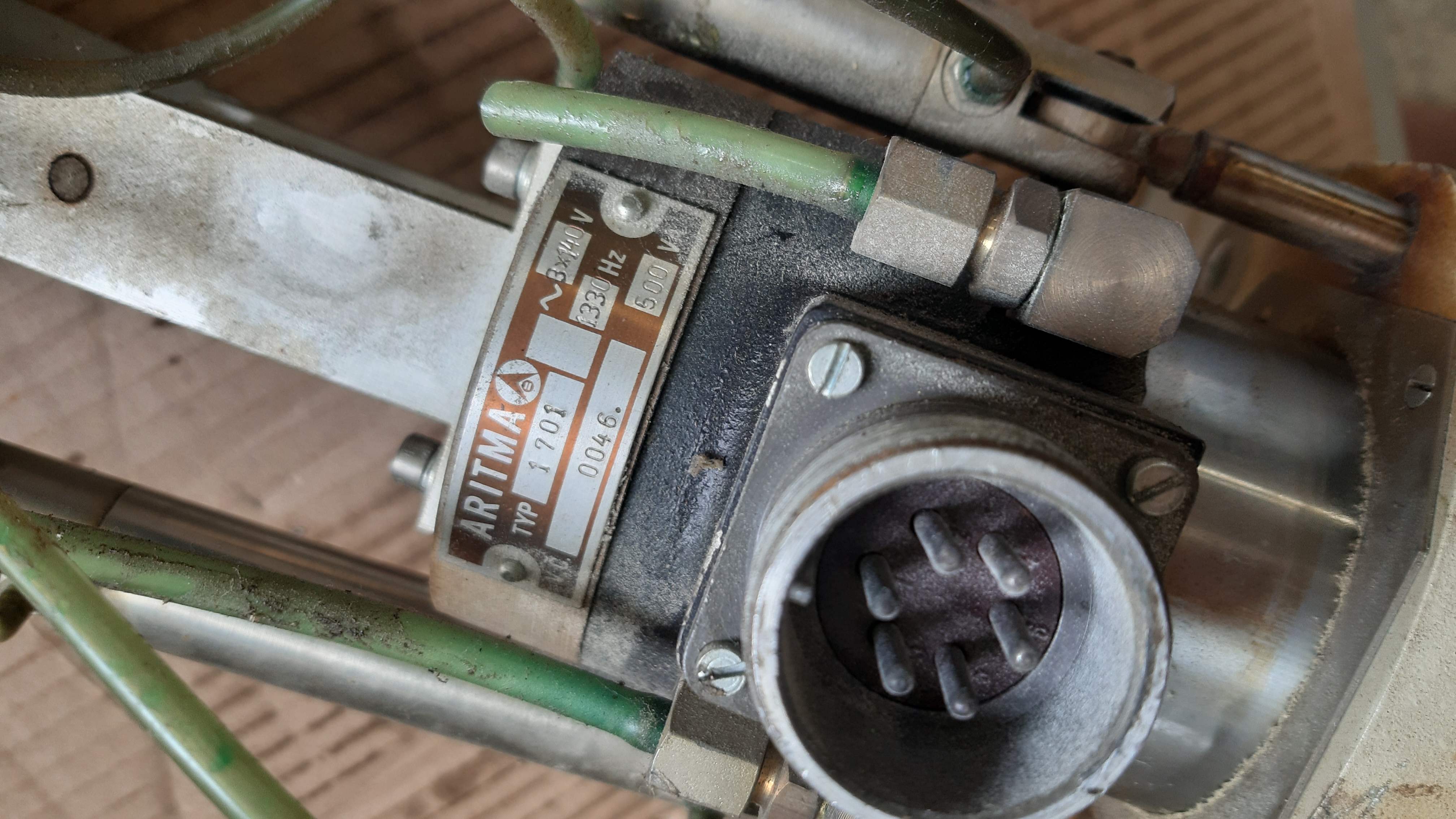

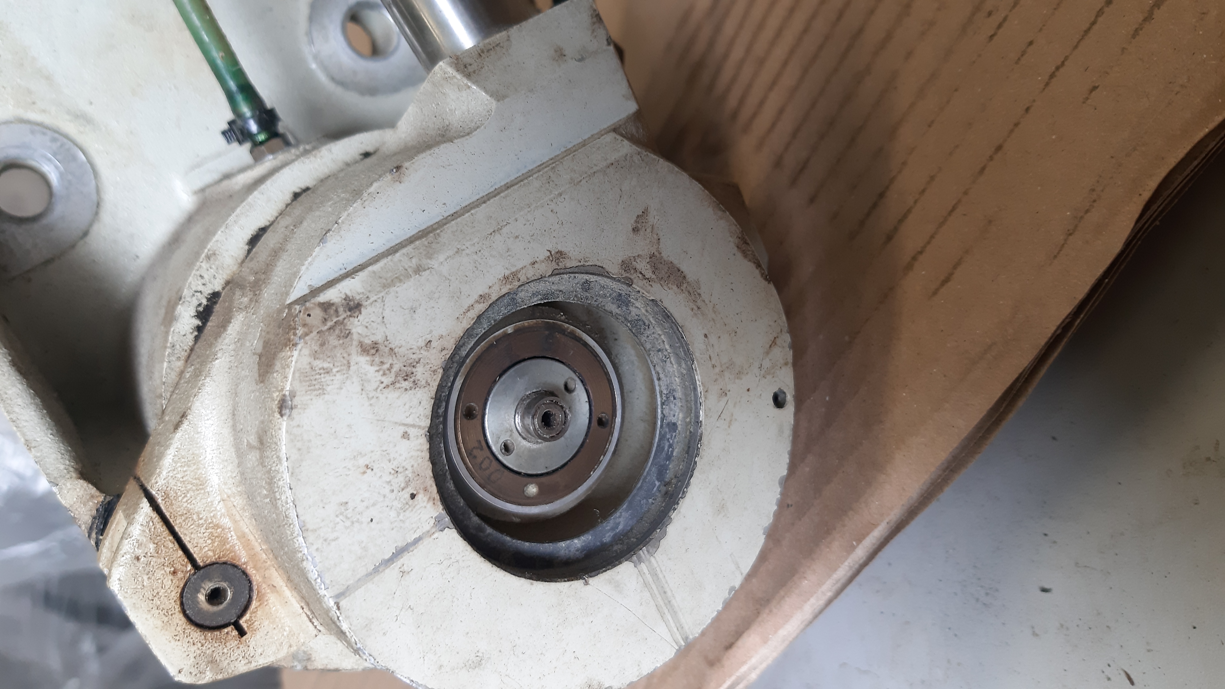

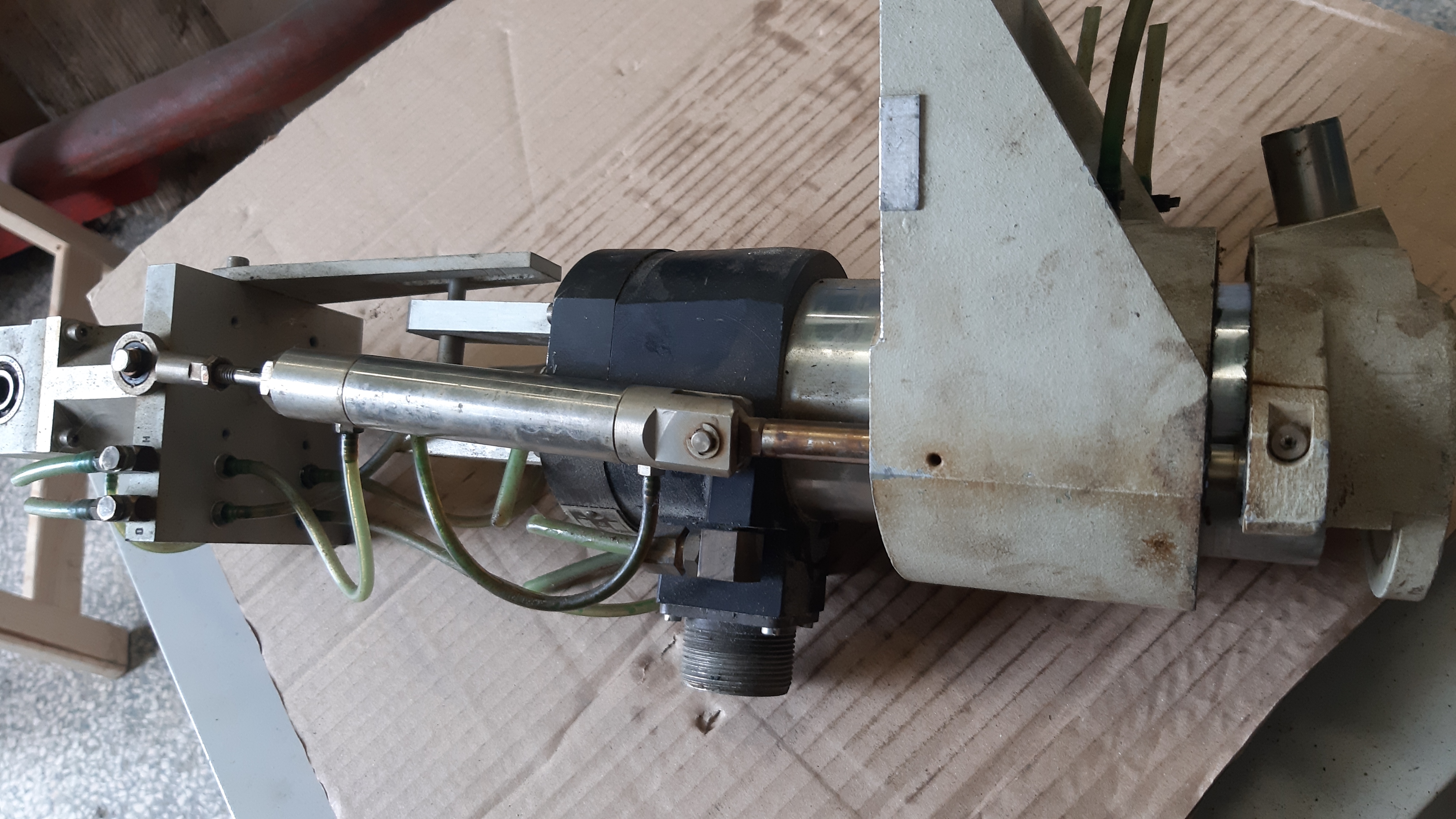

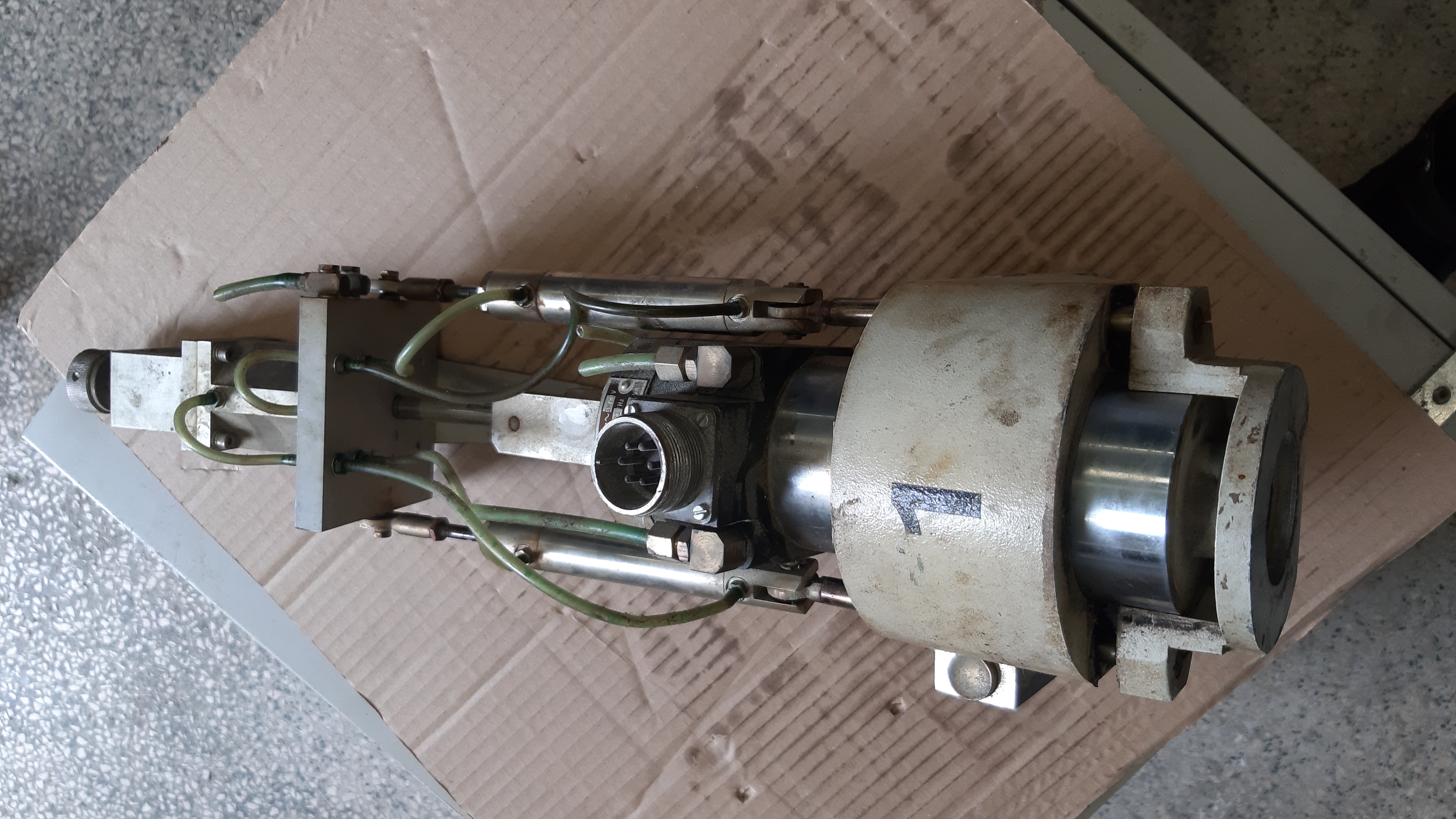

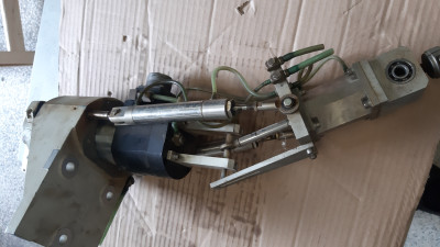

Prodám vřeteno Aritma zabudované v posouvacím mechanismu viz. foto.
Soudím, že vřeteno lze vymontovat a použít v jiném upnutí.
Stav neznám více info nemám.
Tak jak je na fotkách za 300 Kč
Osobní vyzvednutí Ústí nad Labem nebo kurýr.

jen prihodim odkaz na starodavny video kde je vreteno pouzito na vrtani pcb a podle videa je to i ATC ?

Ano tyto vretena jsou atc, je v nem pneumaticky ovladana klestina na prime upinani nastroju za drik 3mm nebo 3.175mm a na nastroje se lisuji plastove krouzky za ktere jsou drzene v atc zasobniku
Mel jsem jich 6 a rozpujcoval je ze mi ani jedno nezbylo na testy a osazeni do stroje.

Je k tomu nějaká dokumentace, věděl by někdo, prosím? Nebo alespoň základní info. Štítek neuvádí ani nominální RPM, také základní rozměry, váha by bodly. Dík, T.

Jedno z těch robokopových vřeten mám, je to super kousek na malý frézy 3,175 mm
točí 90 000 rpm. jenom je k tomu potřeba měníč co umí 1500Hz.
ten se ke mě před drahnou dobou taky dostal, asi tejden sem to nastavoval a dodnes běží.
byl to ALTIVAR 0,75kW a dokonce jsem na tom rozběhal i modbus po rs485, takže lze vyčíst zátěž, řídit otáčky a další parametry.
viz viewtopic.php?t=11403&hilit=digigraf
foto download/file.php?id=28250&mode=view
a ještě jedna poznámka, je potřeba ho chladit vodou.

Mně se povedlo sehnat tenhle /i s vřetenem/. Půjde to na děrovku (brusku na díry).fupe píše: ↑12. 7. 2024, 1:22 Ahoj

jak programuješ parametry motoru? já mám stejný FM a některý parametry jsou podle manuálu snad dostupný jen přes RS232? nedostal jsem se na ně přes panel FM.
