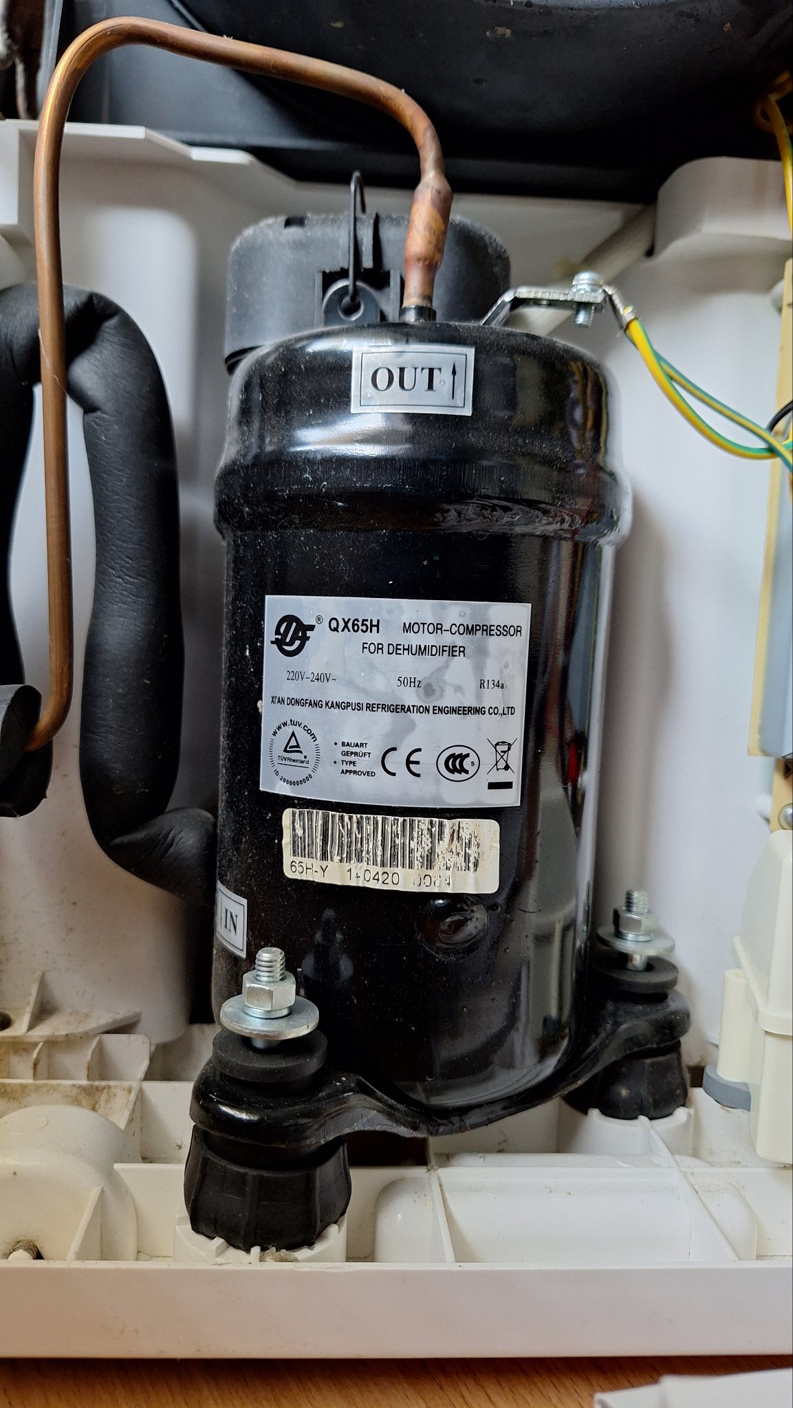

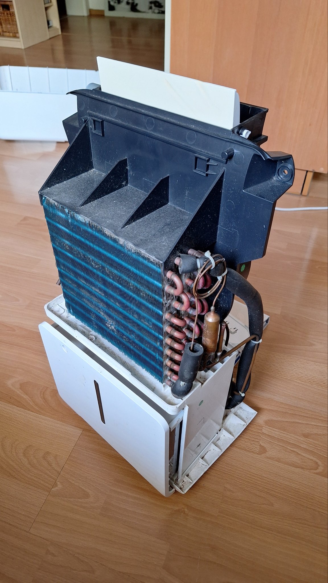

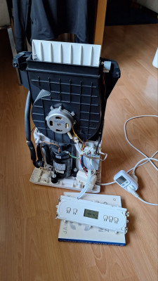

opět ne úplně strojařské téma, ale věřím, že to není až tak mimo a hlavně že by se někdo mohl chytit. Máme už mnoho let tuto krabici a teď nějak přestala fungovat, ani po několika hodinách provozu není na výstupu ani kapka. Vše se tváří normálně, žádný chybový kód atp. (což už tu taky bylo, tehdy jsem měnil termistor). Měřil jsem odběr a ukazovalo to kolem 80W, což je docela málo (nominální odběr by měl být 260W, ale nikdy jsem to, když to ještě fungovalo, bohužel neměřil). Takže jsem to hodně laicky tipl na shořelý kompresor (pak už je tam IMHO jen ventilátor a ten se točí). Ale když to pustím takto rozebrané, kompresor stále vibruje a zahřívá se, žebra jsou malinko chladnější. Nicméně mi přijde, že vibruje nějak málo, že to dělávalo větší rámus. Napadá takto někoho něco?
Jinak zkoušel jsem vyfoukat kompresorem prach a šlo toho ven dost, nicméně je možné, že tam bude neodfouknutelná vrstva takového toho bláta, co vznikne mixem prachu a vody. Je na to nějaký dobrý čistící postup?

Možná nech zkontrolovat zda neuteklo chladivo.
V koupelně mám stacionární odvlhčovač a ten bylo potřeba po asi deseti letech doplnit.
Příspěvky: 23177
14. 7. 2024, 4:07
Jestli vrni kompresor tak ti nejspis uslo chladivo.
t256
Příspěvky: 3000
14. 7. 2024, 4:10
Taky bych tipnul únik chladiva. Když se mi to stalo, chovalo se to podobně. Chladilo, ale málo.
jean
Příspěvky: 1223
14. 7. 2024, 5:33
Chladivo
Příspěvky: 9481
14. 7. 2024, 5:49
Aha, to dává smysl, díky všem za odpovědi, oslovíme servis. Mějte se, T.
