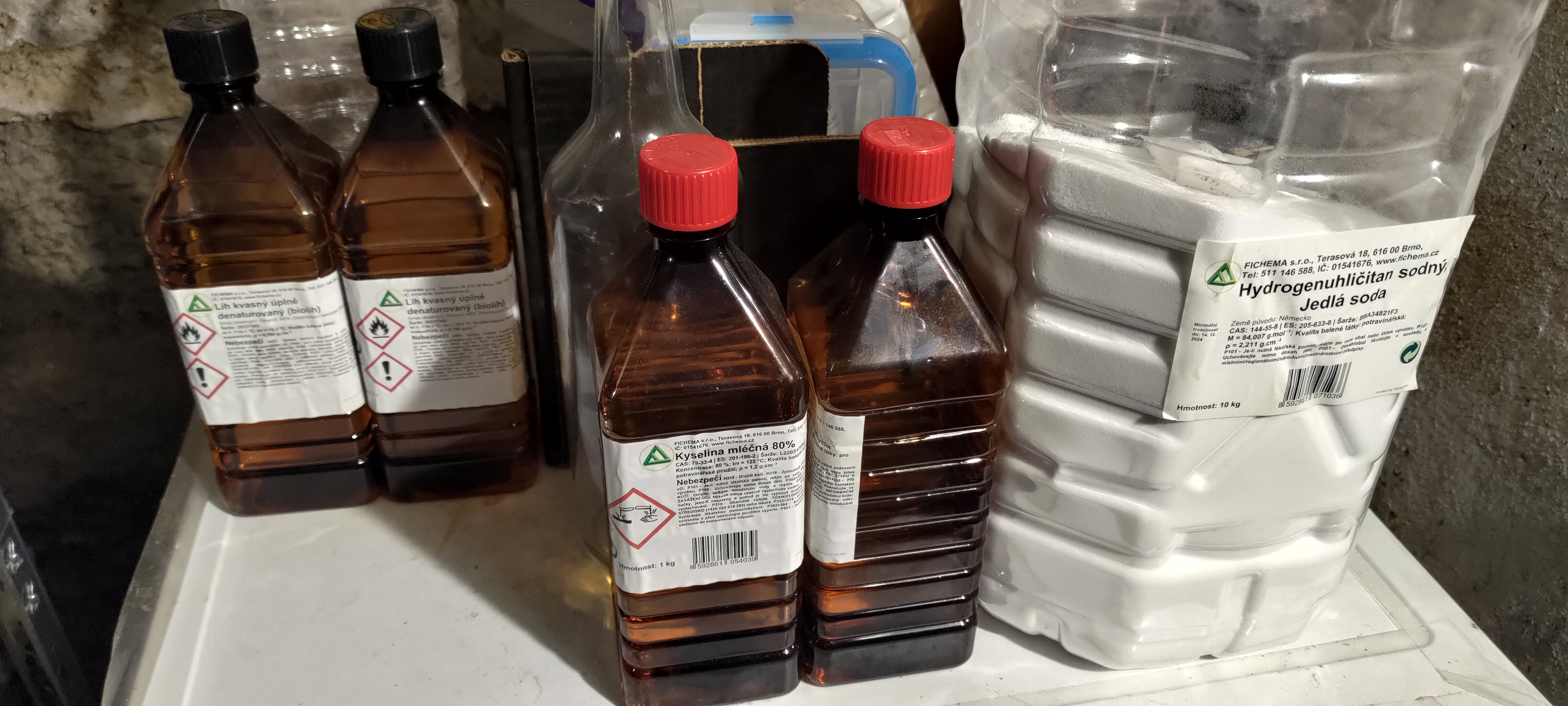

Pouzivam na to produkty Fichema viz obrazek, je tam i ta soda pro kterou plati pomery odrezovace.

Charon> jasne. Ty odvapnovaci lahvicky treba u Geberitu byvaji objemu 125ml.
Jako nahradu za jednu lahvicku namicham 86ml vody a 50g te kyseliny mlecne (80% kys. mlecna jako na obrazku). Dela to o trochu vic nez 125ml, coz neni na skodu a koncentrace odpovida tem originalnim lahvickam.
Pozor, na odvapneni cehokoliv s tenkyma nebo kovovyma trubickama nepouzivat ani kys. citronovou ani octovou.

Dawe píše: 9. 8. 2024, 10:41 ... zacal si ho michat z kyseliny mlecne sam.
Jenom mne mate, ze tvoje kyselina mlecna na tom fotu ma hnedou (dejme tomu) barvu, podle mne ma byt uplne bezbarva.
Nebo to neni uplne cista forma - ja ji kupuju jako laboratorni - jednou za x-let mne cena nezabije.
Nema to uz nemas v originalnim obalu a je to ocet (barva by odpovidala)?
Pak je to rekneme nevhodne - neoriginalni obal :-) ... "a jednou se ti to vymsti" ... :-) nebo spis :(

9. 8. 2024, 4:38
lapa> kyselina je to normalne cira. Tmavy, polopruhledny je jen ten obal, original flaska. Vzadu stoji ve stejnych i biolih, pouzivaji je na vic chemikalii, mozna kvuli svetlu.
