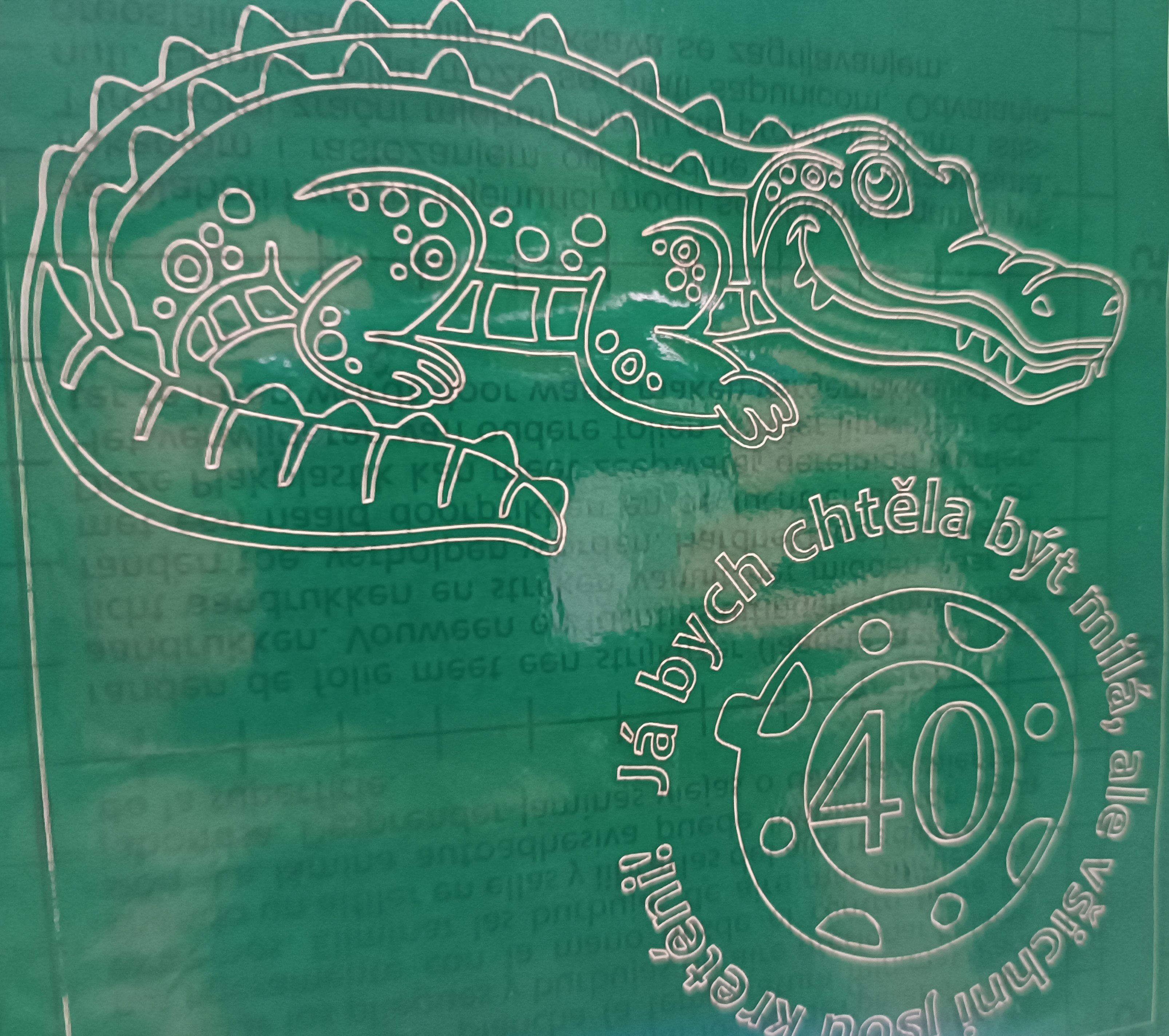

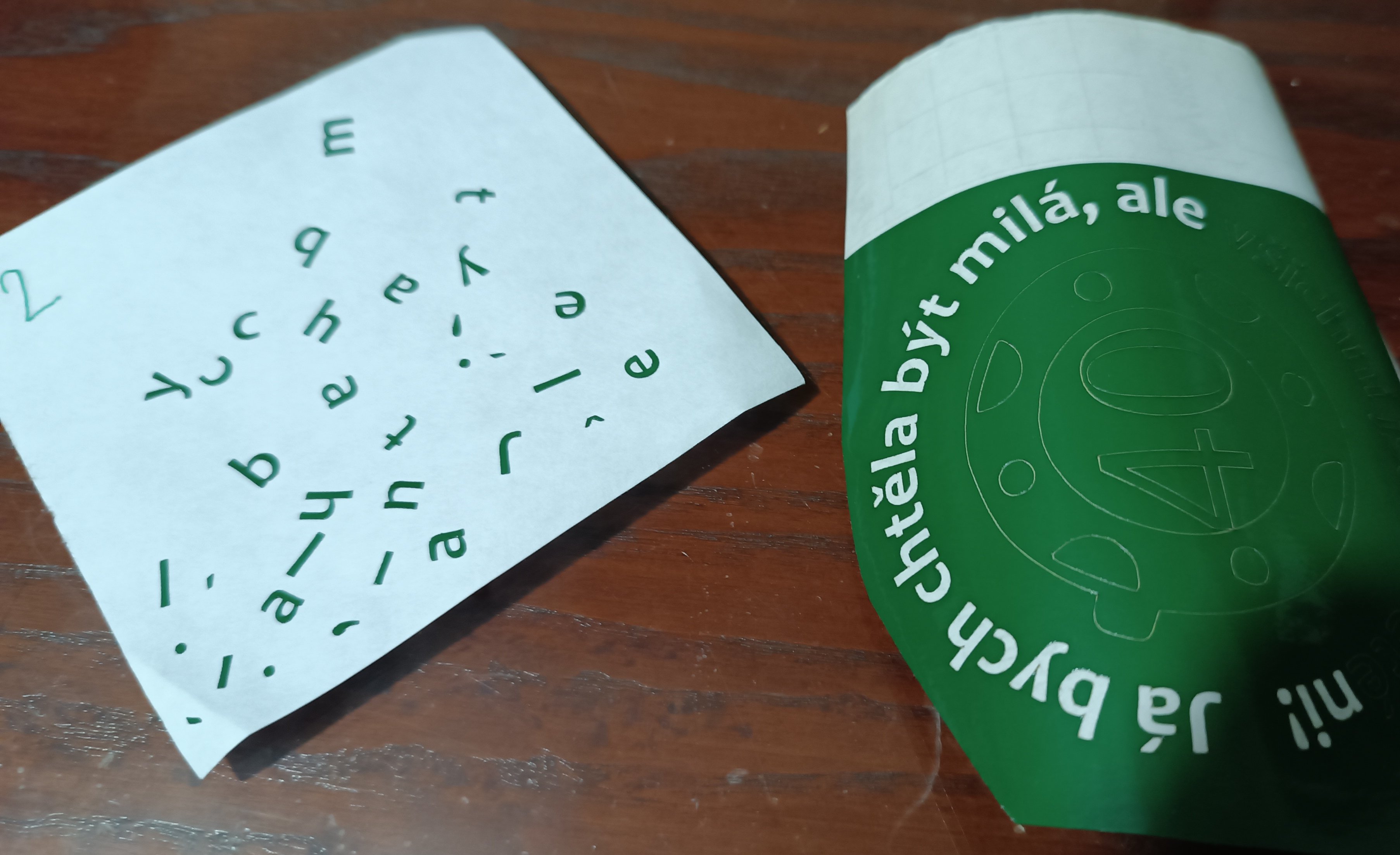

Ahoj, jedna se v podstatě o samolepku, např. tato https://www.forart.cz/sablonova-oracal-810-33-100cm/.
Na laseru by to podle mně nešlo, neřeže se to naskrz (pouze tu lepivou vrstvu).
PS: Už jsem to však vyřešil koupí domácího plotru.

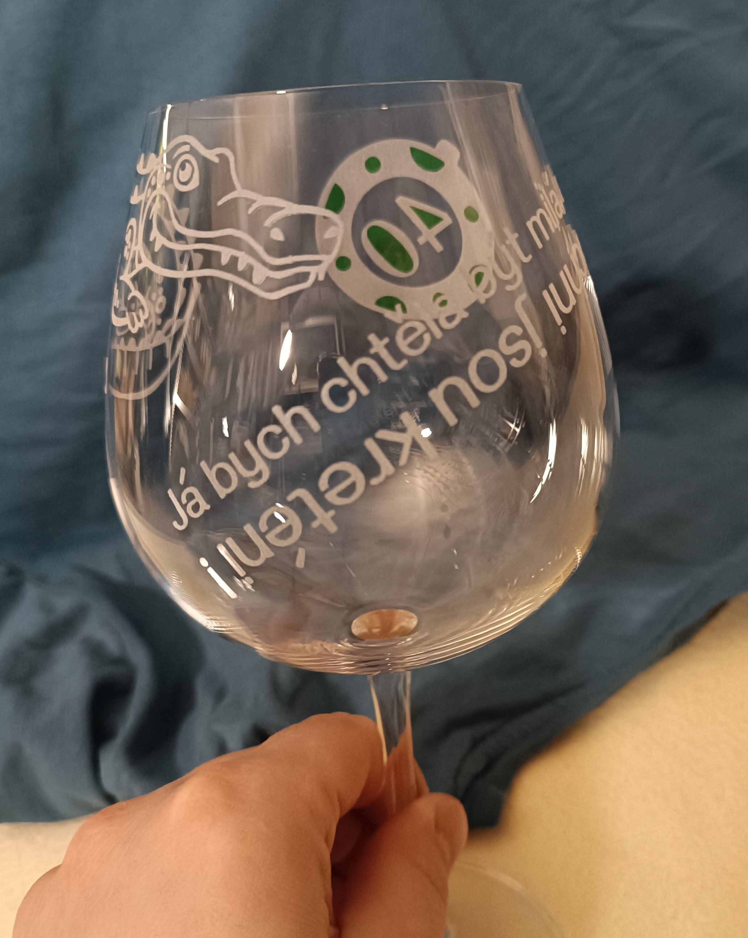

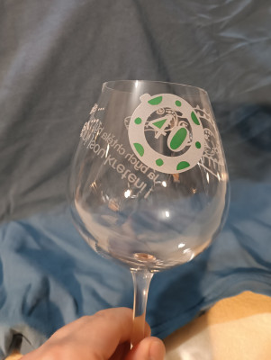

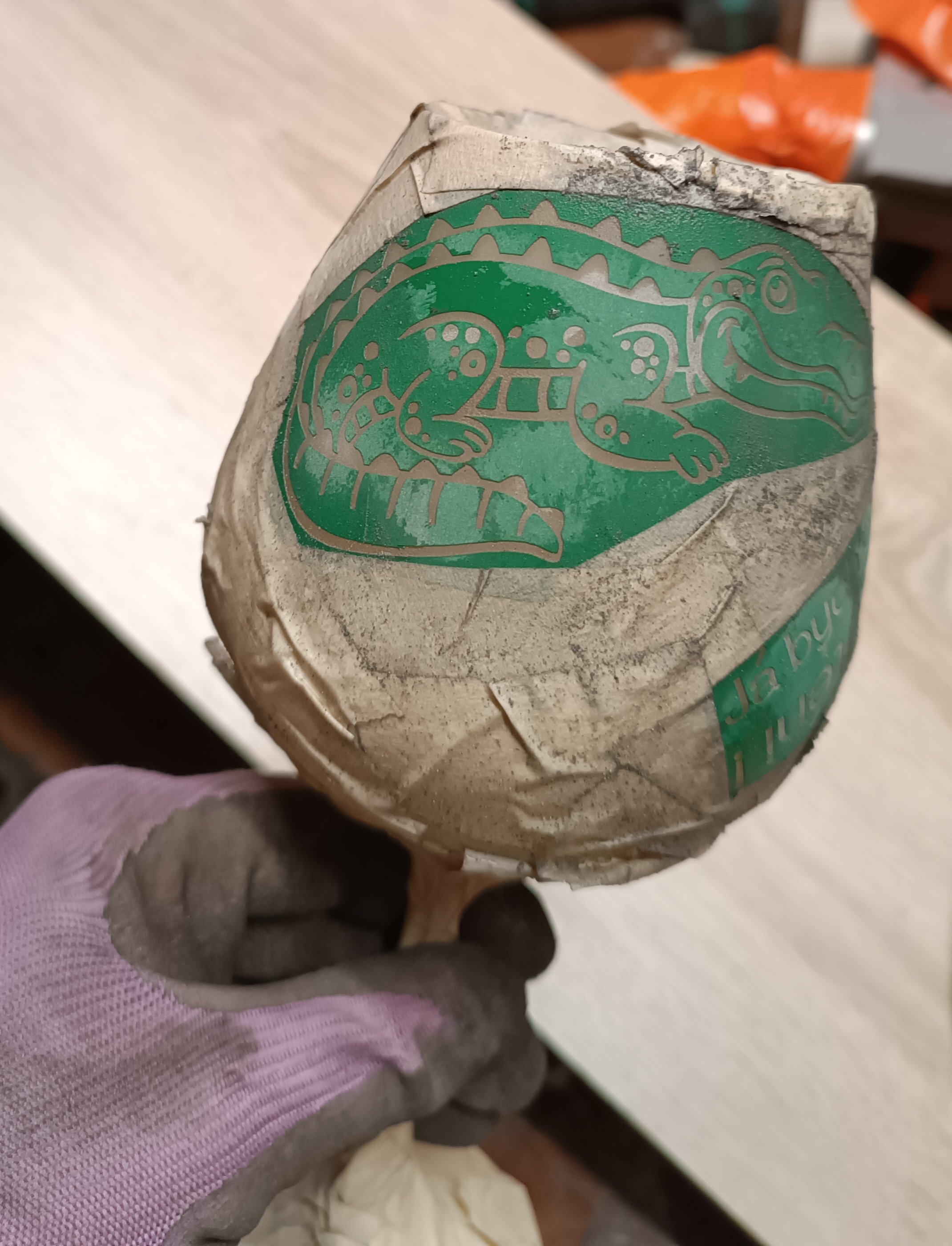

Příspěvek 6. 9. 2024, 12:45
Doma jsem pro piskovani rezal na laseru (na ktery mohu pripevnit i ten nuz) a slo to jen do folie (ale chlorovy smrad, vetrani muselo byt).
Postacil slabsi vykon, je to rychle a okraje nejsou ujete.
