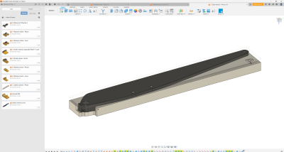

Ciao,
řeším stále stejný problém. Obrábím ze dvou stran. Souřadnice umím nastavit na stejnou hranu i po otočení obrobku. Stejně se ale netrefim na 100%. Perfektně to jde vidět na srážení hrany. Je to sice kosmetický problém, protože naštěstí to není tak špatné ale naštve to.
Moje otázka...
Jakým způsobem určujete souřadnice po otočení a jakou umíte dosáhnout přesnost?
Materiál je obrobený relativně přesně, takže je to obdélník. U mně se zdá, že jsem tak o 0,1 - 0,2mm mimo. Sondu mám seřízenou na 0,05mm. Tedy podle výrobce.

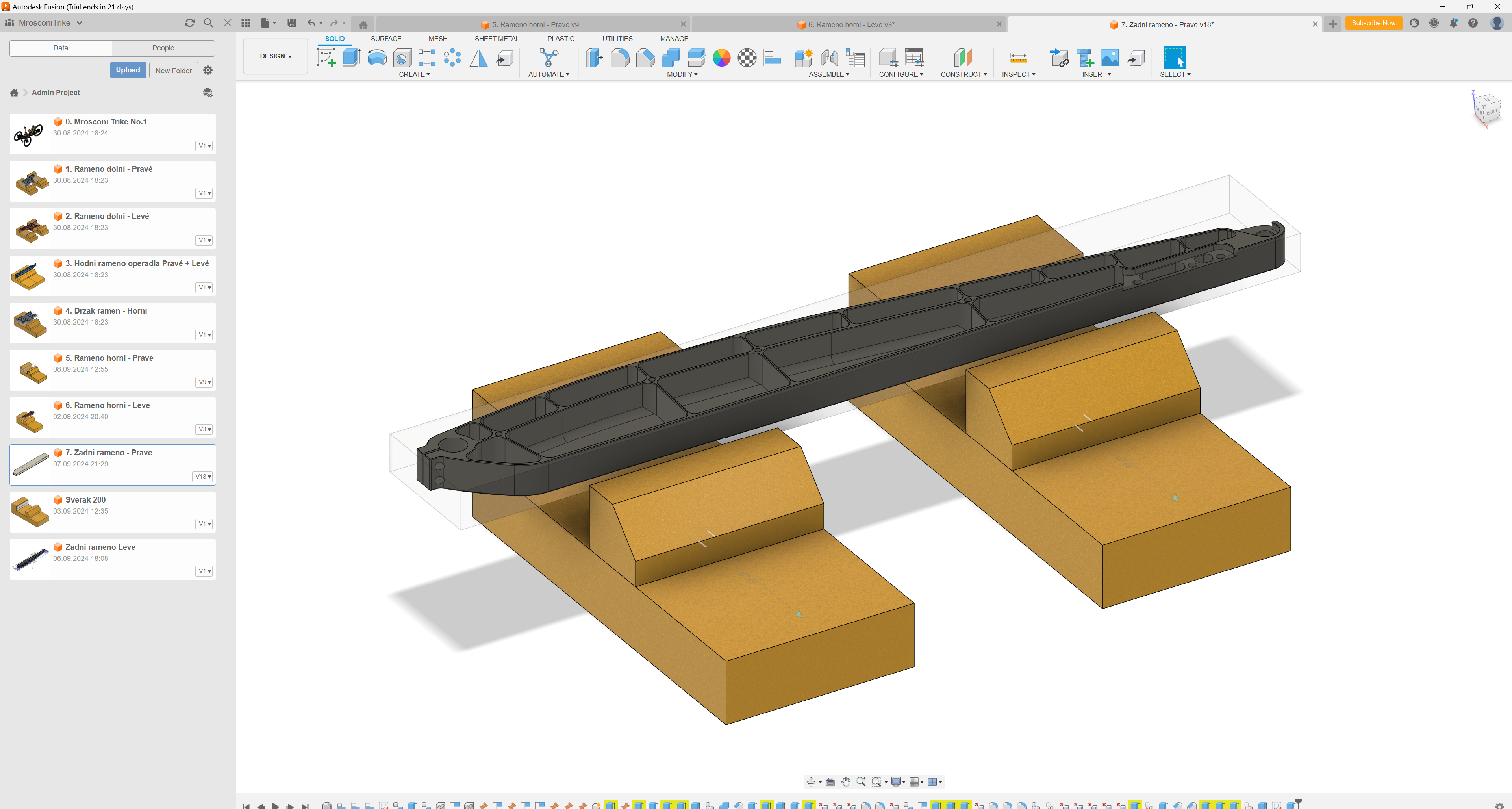

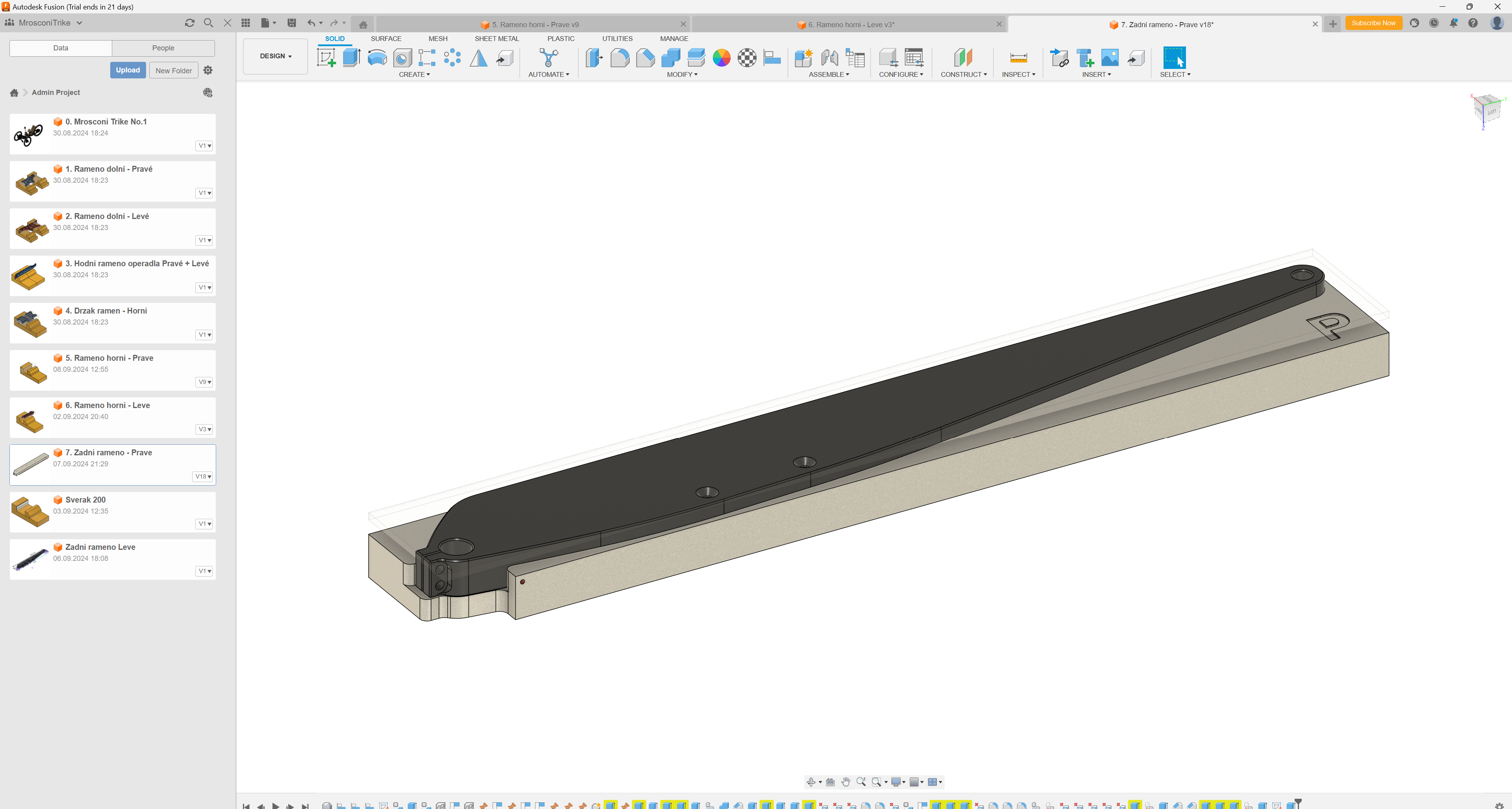

Svěráky 150mm šířka, 200mm pohyb. Materiál upnut a změřená nula na levé zadní horní straně.
Po obrobení se otočí a vloží do přípravku, který byl frézovaný při stejném nastavení svěráku. rovnoběžnost je OK.
Udělal jsem vícero chyb. Jednak na srížeč jsem nepřidal offset a tak mi špička vytvořila tu nepěknou hranu. Díky o m jsem ale zjistil, že to mám mimo. Byla stejná po celé délce, takže je to spíše špatně změřené.
