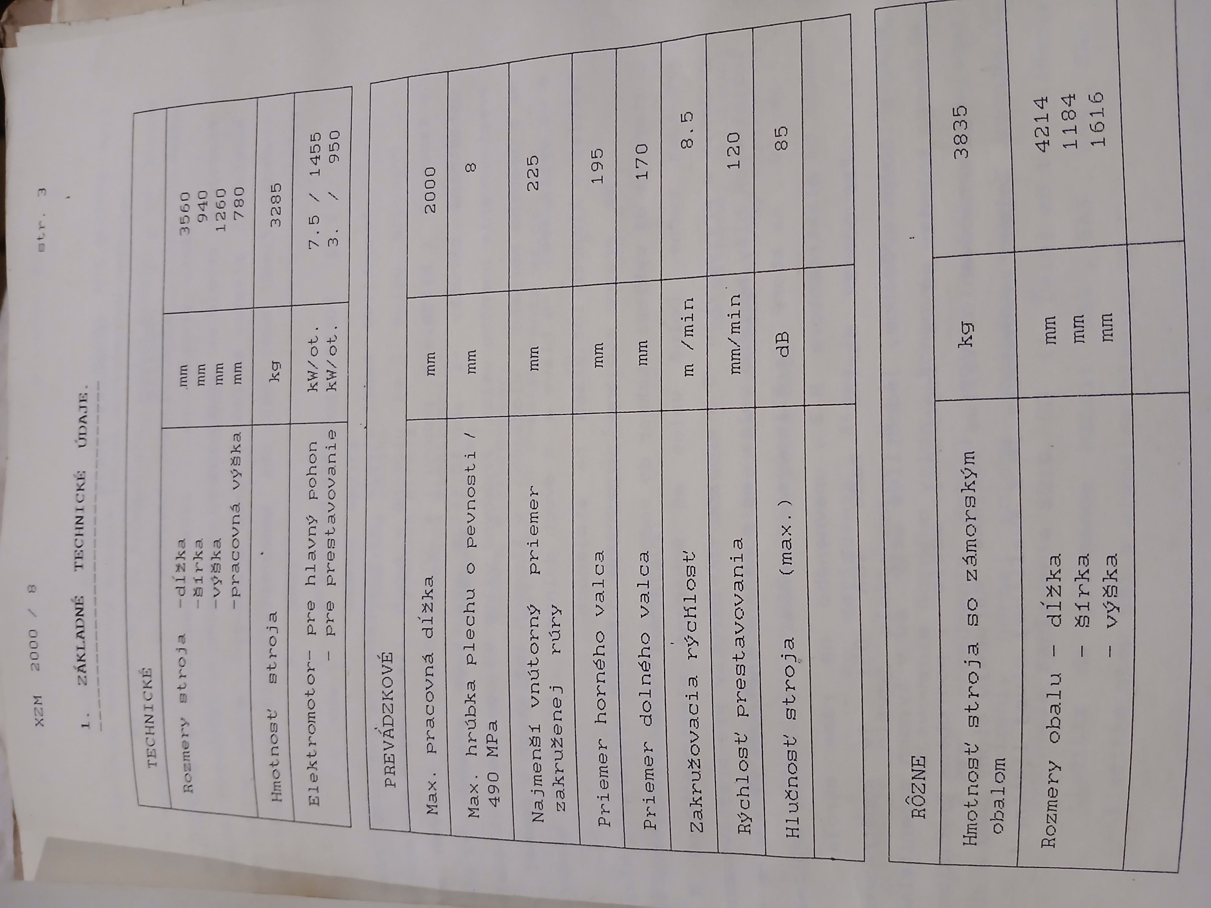

Lamu si hlavu s otackama na zakruzovacku plechu 1000/3 mam tu 3f motor s prevodovkou, kde na hrideli je 1,25ot/min coz pri prumeru valce to dela nejakych cca 19cm na obvodu valce za minutu, ale nevim jestli to neni dost malo...
Preci jen, clovek rukou otoci valcem za par vterin...

Běžně mají podobně velké stáčečky okolo 8 metrů za minutu.

Některé materiály ale potřebují "čas" aby se přetvářely a nenarušil jsi strukturu. Někdy se hodí i nižší "posuv" abys mohl korigovat boční odchylku.
Asi optimální by bylo dát tam FM a doladit si to podle práce.
