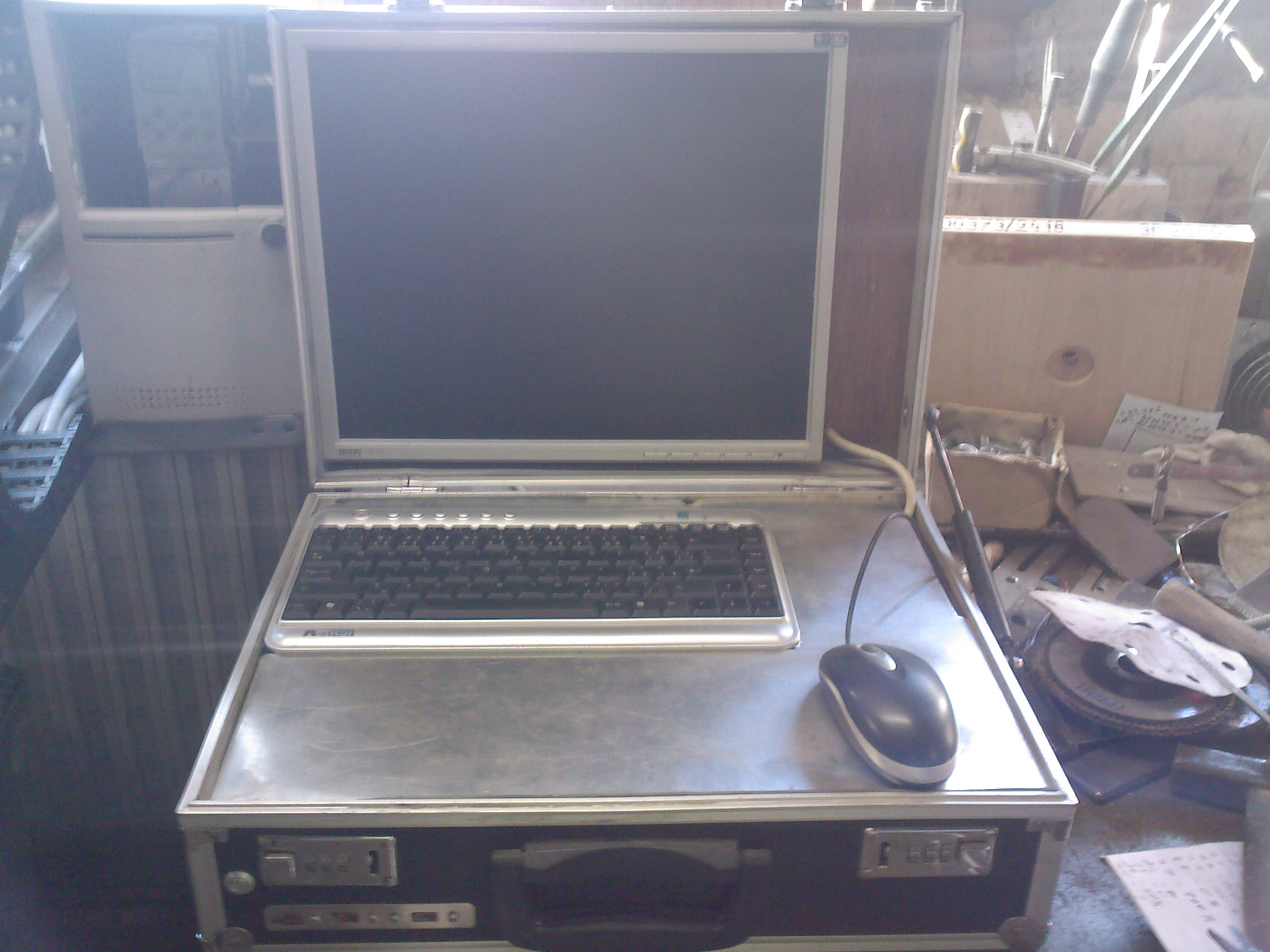

OBR.0. moje verze průmyslového notebooku

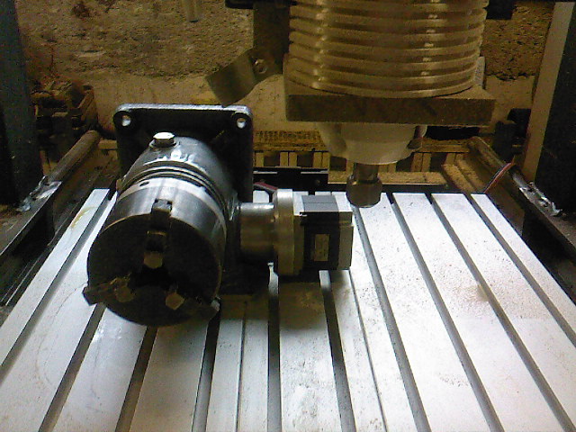

OBR. 1 test rotační osy , pravouhlá převodovka 1:32 s vymezenýma vůlema , dle prvních testů přesnost dobrá.

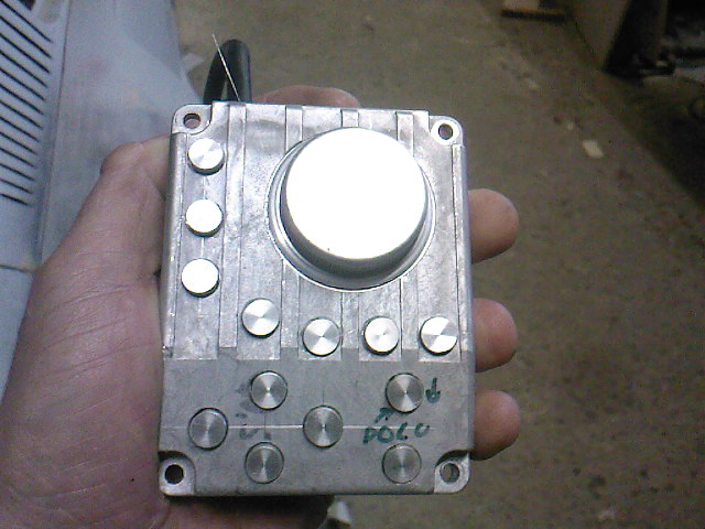

OBR.2.ovladač s encodérem a vestavěným modulem klávesnice všechna tlačítka snadno editovatelná.

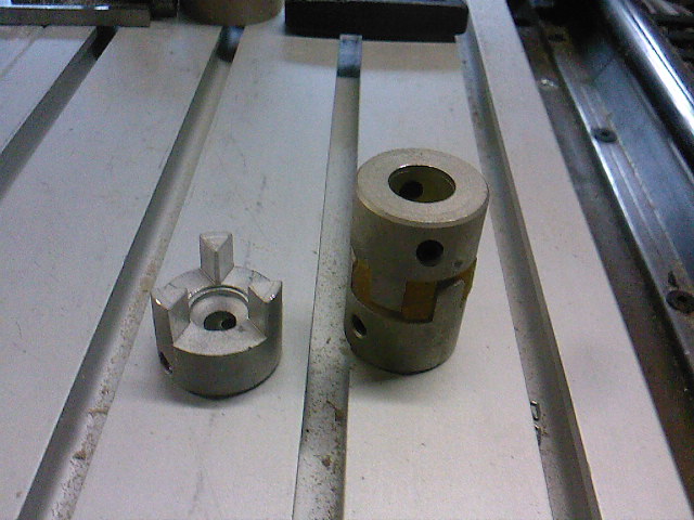

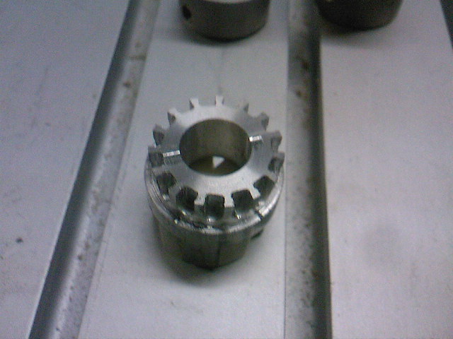

OBR.3.spojky které nyní používám na všech osách.
OBR.4.rotační osa.

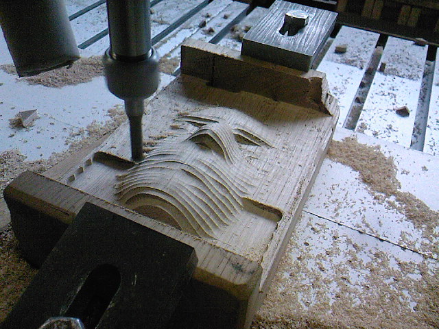

OBR.6. hrubování 6ka freza hloubka řezu 4mm rychlost 1200

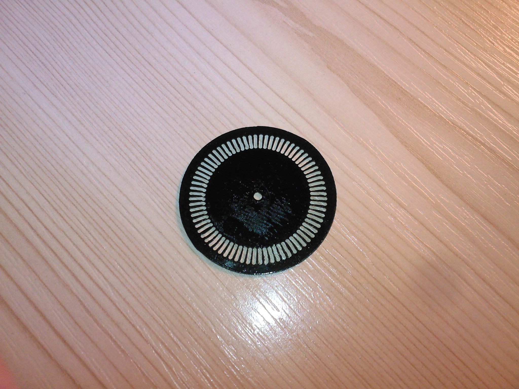

OBR.10. clona encoderu do ručního ovladače ze sklotextitu

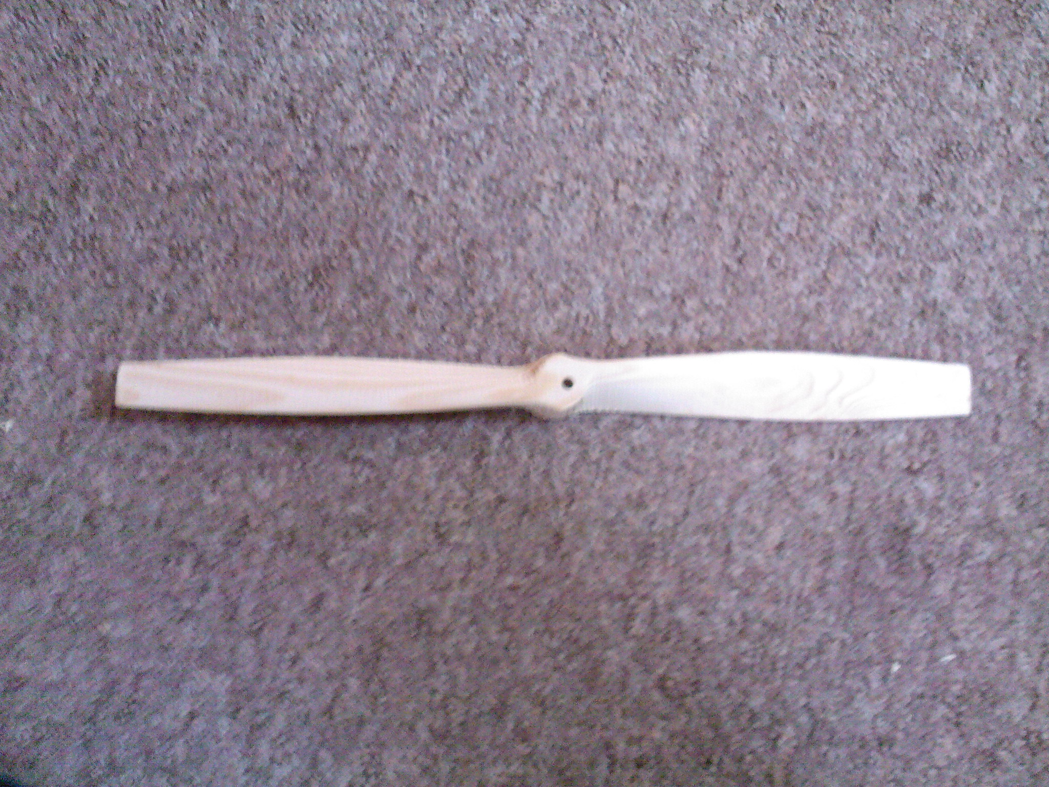

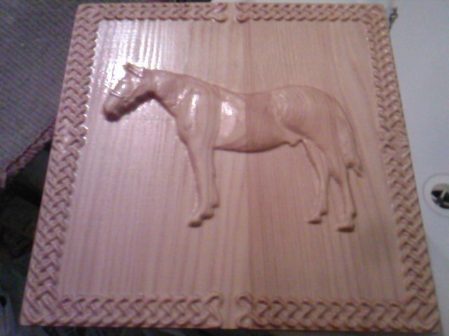

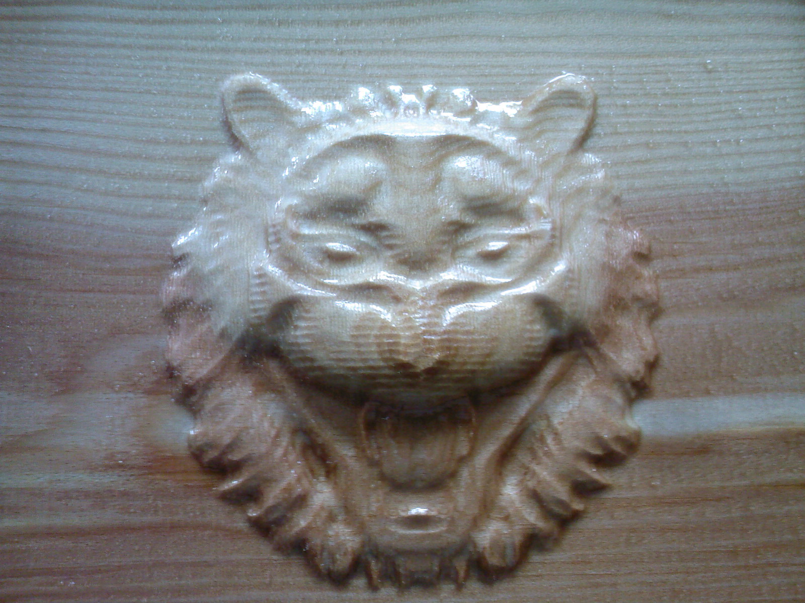

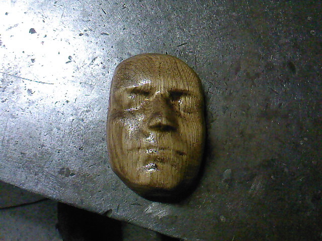

Zdravim te hezke veci
s jakyho dreva je ta hlava?

Nejvíce se mi líbí průmyslový notebook, parádní nápad, jen nezábnou ruce z toho plechu?

Tam ma asi creva z PC, studene to urcite nebude

jo ze začátku docela zebou ale po chvíly práce je příjemně ohřátej
a ta hlava je z buku (nejspíš) na dřevo nejsem expert ale bylo hodně tvrdé, dobře se obrábělo
