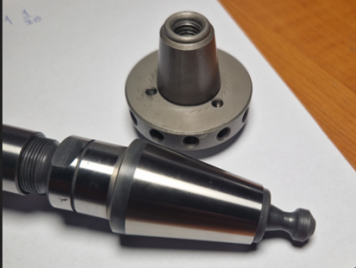

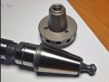

Ten trn vzadu je z 12050 a je broušen před implantací. Je určen na brusné kotouče.
Ten trn vepředu je z 15142 QT a po implantaci je přebroušen // přídavek do 0,02 // pouze ten kužel ISO30. Ta implantace je hlavně kvůli odolnosti toho vtahovacího hříbku. Trny se prakticky nedeformují a to broušení "po" je spíše pro krásu a dobrý pocit.

Ty ISO trny si dělám už asi 30 let. Tehdy se tu nedaly sehnat jiné nežli ty socialistické a tak jsem si udělal vlastní normu. Ten vlastní kužel je ISO, ale je zkrácený a ten vtahovací hříbek je tam zrovna vyroben jako součást trnu.
První jsem dělal ze 14220 a cementoval / kalil. Pak jsem byl upozorněn, že si ničím dutinu ve vřeteni. Takže jsem je potom dělal z 15260 a zušlechťoval. To se muselo brousit - bylo to opálené.
Nyní už je dělám výhradně z té 15142 QT. Ze začátku jsem to zkoušel úplně bez tepelné úpravy, ale trpěl ten hříbek.

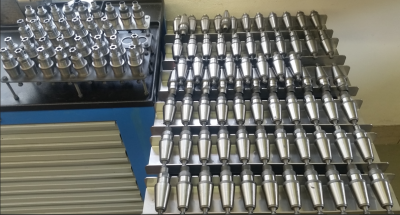

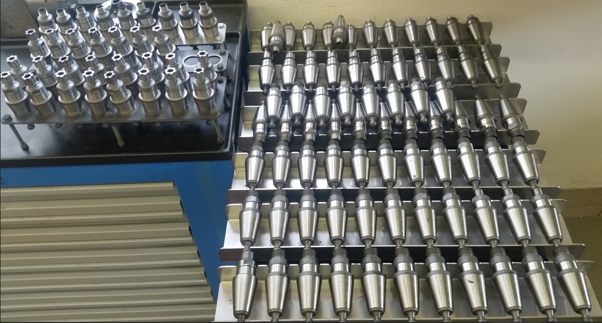

Na týhle fotce jsou ty stojánky vlevo ty ve kterých mi to "implantují" Jde o to, aby se upravil i vnitřní kužel pro ER kleštiny.
