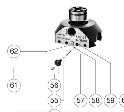

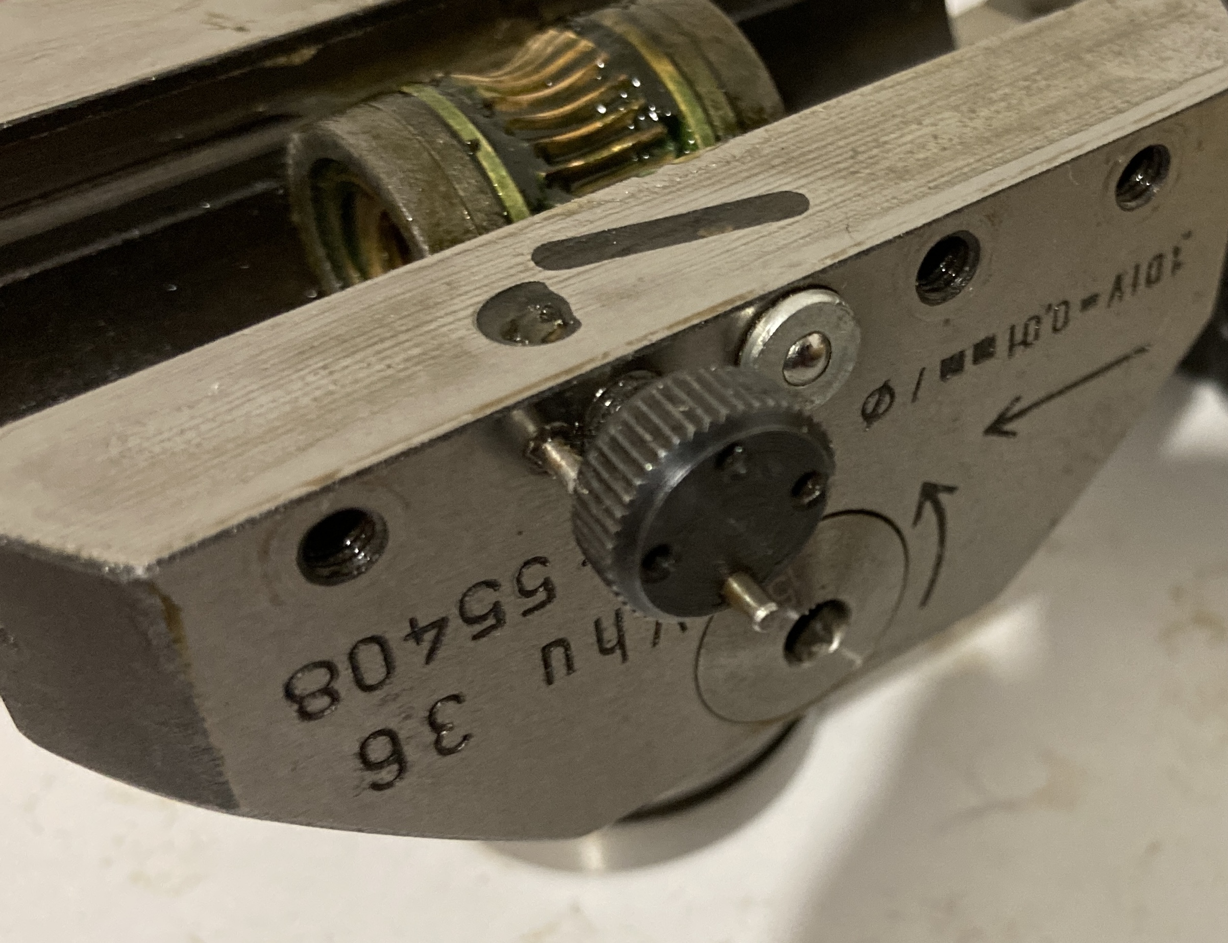

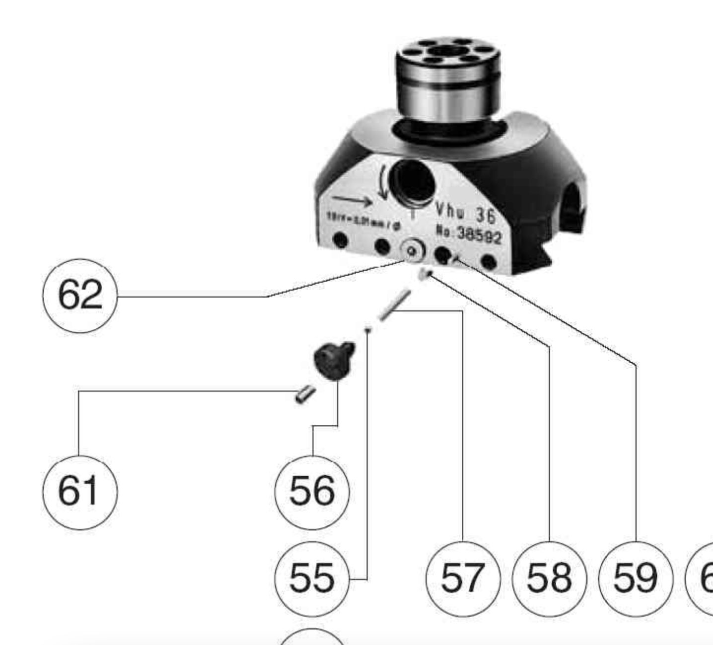

Pekny podvecer,
Obraciam sa na vas s dotazom ohladne vyvrtavacej hlavicky, na ktorej mi nefungovala ta spevnovacia skrutka na boku (56). Tak som to rozobral. Nechapem na co je pozicia c.61 na obrazku, ja tam take som nemal. Takisto celkovo mi nejak nedochadza ucel tej gulicky s tym kolickom (61), ze preco je zosikmeny z oboch stran. Takisto je tam diera vo vedeni zdole smerujuca k tej gulicke, asi na mazanie... Ak teda dobre chapem, 57 je ten kolik skrz hlavicku tej skrutky, ktoru mam. Mozno stacilo len prehodit ten kolik o jednu, ale uz aspon ju premazem a co to sa priucim :)
Dakujem

nieje pozícia 61 dorazový kolík ku kolíku 59 a dokopy určujú maximálne dotiahnutie tej aretačnej skrutky?

Netusim. Potom co je 57? Tu je foto realneho stavu, tak to bolo povodne...

To vyzerá ako kolík na ktorý tlačí tá skrutka. Možno sa časom nejaké drobnosti upravovali.A teraz ti to už aretuje?
Pozriem do mojej ako to je

Dik, kukni prosim teda, som zvedavy. Asi ten obrazok fakt nesedi s mojou verziou, pod skrutkou ziaden kolik okrem toho sikmeho (58) uz nie je.
Poskladam to ako bolo a vyskusam bez toho poistneho koliku, len mi to pride take cele divne ako to je, hlavne to dvojite zosikmenie.
