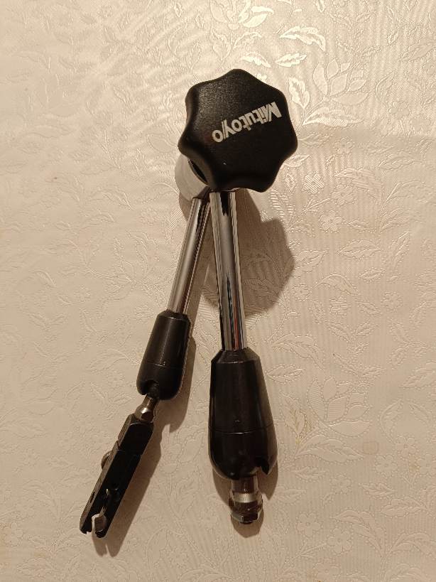

Ahojte,
Dostal som 2 zánovné stojančeky Mitutoyo. Jediný problém je, že horšie chodia v guľových kĺboch. Dá sa stojanček bez ujmy rozobrať, vyčistiť a zložiť?

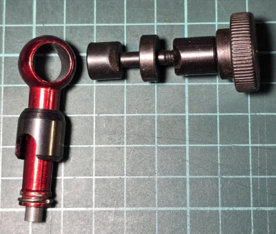

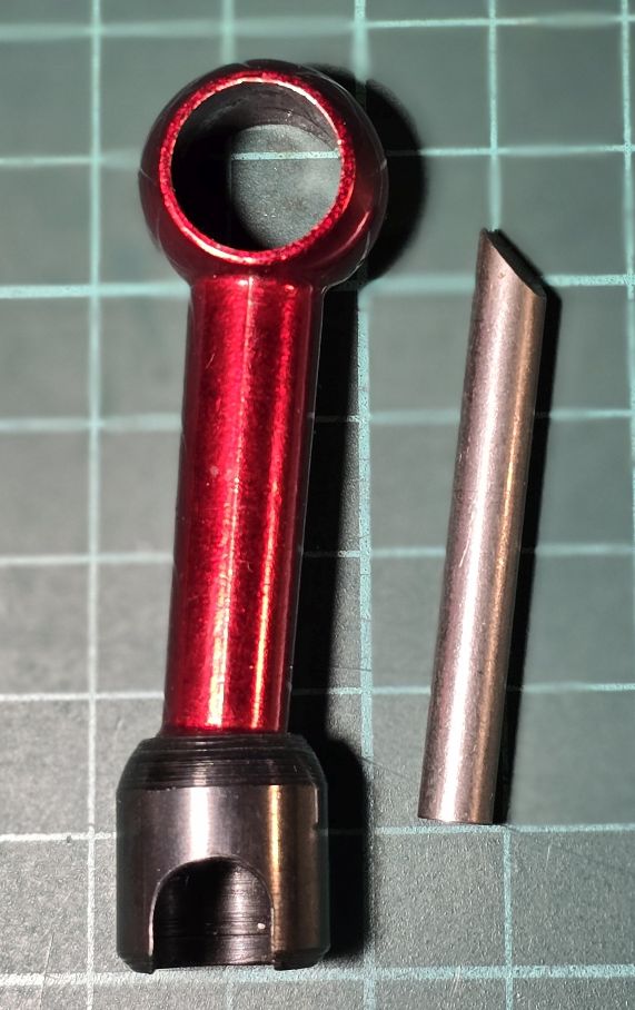

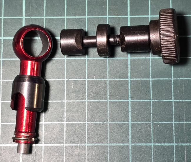

To záleží na tom zda je to mechanický - s tím jsem se setkal tam to není problém ale třeba hydraulika s tou jsem se nesetkal.
V mechanickém jsou tyčky které od šroubu tlačí na kuličky v koncových kloubech.

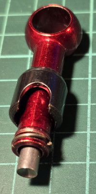

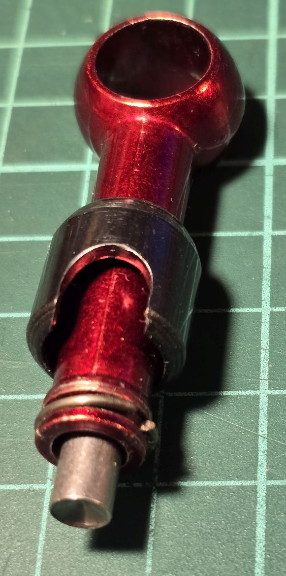

Posílám fotky mechanického - kdyby si chtěl z toho cokoliv vysvětlit, ptej se. ;-)
