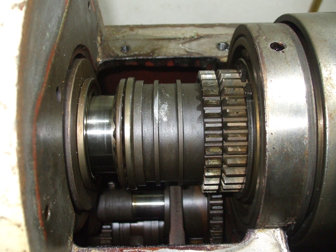

Ak ti to robí iba pri podopretí koníkom, tak sa ti najskôr opiera vpredu odstrekový krúžok na maticu predného ložiska. Zhoď hlavičku aj s prírubou, na tom prednom guľatom kryte sú tuším tri skrutky, vytoč ich, zhoď ten kryt, a uvidíš ten krúžok, či sa ti tam opiera. Ak áno, budeš musieť vybrať vreteno, a vzadu pozrieť vnútorné axiálne ložisko, ho asi aj vymeniť, prípadne medzi to ložisko a to kolo s tými drážkami vložiť brúsenú 1- 1,5 mm podložku.

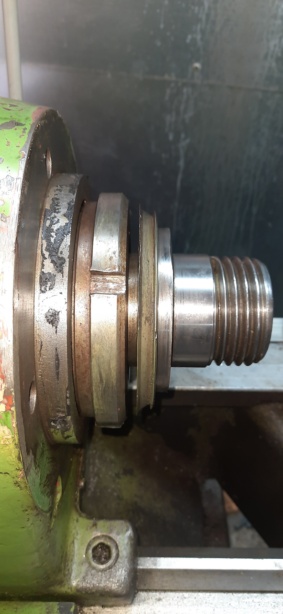

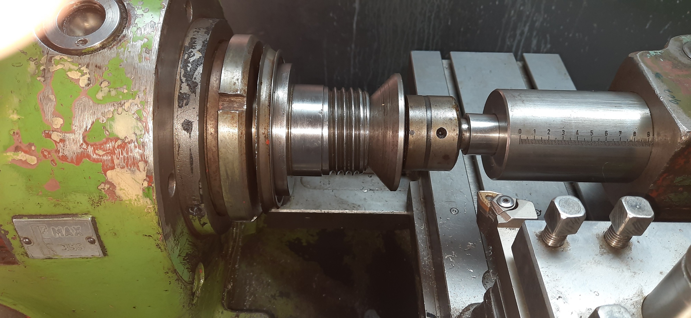

Tak sa mi dnes podarilo dostať sa k otvoreniu predného krytu vreteníka. Ale medzi maticou predného ložiska a odstrekovým krúžkom je medzera asi 7 mm- viď foto. Neviem aká má byť skutočná vzdialenosť ale zdá sa mi to dosť veľa. Ten odstrekový krúžok je na vreteníku iba nalisovaný? Mohlo sa stať, že tá medzera vznikla pri odnímaní predného krytu? Lebo sa mi zdá , že je to dosť veľká medzera.
Skúšal som aj podoprieť a zatlačiť na vreteno koníkom. Vreteno sa neposúva dovnútra a dá sa ním ručne točiť, tak predpokladám ax.ložiská sú OK.
Tak budem musieť pátrať ďalej.

Tak tam chyba nebude. A keď podoprieš obrobok (zatlačíš koníkom do vretena), a dáš páku na zapínanie predlohy do nulovej polohy, ide ti potočiť vretenom klučom v hlavičke, alebo to ide moc ťažko? Tam už iba ak by sa to zadné axiálne ložisko sa pridieralo.
