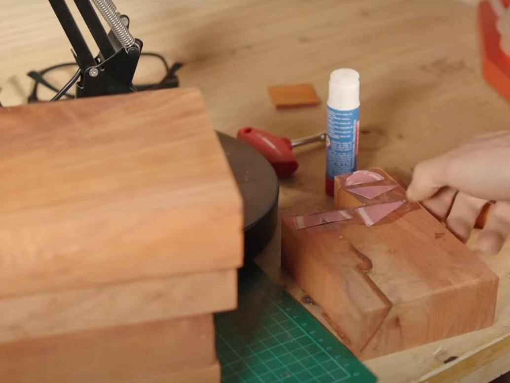

Dobry den, potreboval bych vyrezat dily z 40-50mm silneho masivniho dreva. Idealne pokud existuje neco jako CNC lupenkova pilka. Nejvetsi dily budou mit velikost cca 200*200mm tak to muze byt i nejaky maly stroj. Mohl by se mi prosim ozvat kdokoliv kdo by mne to dokazal narezat pripadne nasmerovat jaky stroj hledat? Dulezity parametr je i cena za metr rezu. Dekuji predem.

Kolik toho je? Nemáš poblíž nějakýho truhláře s pásovkou?
FanThomas
- Příspěvky: 4
- Registrován: 5. 8. 2019, 8:57
Je toho docela dost, plocha zhruba 300 x 400mm. A nektere ty tvary jsou docela slozite. Ne ze by to rucne neslo, jiste by to slo. Myslim si ze by to mohlo jit dobre a levne vyrezat vodou, ale zatim to nechci namacet. Je to ze dvou ruznych drevin a melo by to do sebe zapadat volne s nejakou minimalni vuli. A jeste to ebenove drevo je fakt draha sranda, tak ty cerne dily asi budu skladat z nekolika kusu a panelizovat tak aby byl minimalni odpad.

Vodou to nevyřežete - na takové tloušce už bude vcelku dost podsekávat a místy to může i kompletně roztrhat.
Na laser je to moc tlustý.
CNC lupenková pilka je zajímavý nápad - zatím jsem takový stroj asi neviděl, nicméně zrovna nedávno jsem tu někde četl příspěvek od někoho kdo zrovna takový strojek řešil. Bohužel už nevím kde.
Každopádně rozměr 400x300 není "docela velké", alespoň za mě. Za mě je to plivnutí do moře
Úplně si nejsem jistej jestli vyřezávání několika dílků a pak jejich lepení dohromady, čili cena řezání a pak čas nad tím strávený to zase skládat, náhodou nepřekračuje hodnotu toho dřeva kdyby se to řízlo prostě z jednoho kusu i s tím že zůstane velký odpad. Řezání jednoho kusu bude podstatně levnější než několika kusů, a odpadne další manipulace. Zas tak drahý to dřevo není.
Pošlete nějaký malůvky jak si to asi představujete, mrknem na to

Ručně lupínkovou pilou. A sehnat někoho, kdo s tou pilou pravidelně řeže, tudíž bude schopen dosáhnout požadované přesnosti tak, aby to do sebe zapadalo. Toto nebude žádná sranda.

Dekuji Vam vsem za rady a vstricnost, myslel jsem si naivne ze by to mohlo byt jednoduchsi -) Vyresim to nejspis rucne, mala elektricka pilka se da poridit za smesnou cenu. Nepresnost do minusovych hodnot nevadi, naopak je zadouci protoze cele je to komplet prolite epoxidovou pryskyrici. Pracne to je silene, ale to kazda rucni vyroba. Chtel jsem si to ulehcit, no nepovedlo se.

Nedaly by se ty díly přeskládat tak, aby se to dalo frézovat routerem (speciální fréza na tvarové vyřezávání)? Byl by tam prořez (což je při ceně ebenu mrzuté) ale třeba by nemusel být tak velký.

Elektrickou lupínkovku mám, modelařina mě živila, ale neumím si představit řezat ebenovou desku silnou 50 mm. Ještě tak pásovku s co nejslabším pásem. Pochlub se ,jestli to ta lupínkovka dá.

Premyslel jsem nad tim jak si to zjednodusit a zefektivnit do maximalni miry. Jsem velmi poteseny ze tady dostavam silne konstruktivni rady a moc Vam za ne dekuju. Zkusim tedy napsat co mne napadlo, snad to nebude uplny nesmysl
Cervene drevo co pujde snad narezu na pasovce, Na tu bych se snad mohl nekde dostat, male vyrezy lupinkovkou. Velke cerne kusy z ebenu taky na pasovce. Mensi relativne jednoduche kusy snad pujdou taky.
Malinke a slozite kusy ktere jsou uvnitr bych mohl vyresit dvema zpusoby. Ten slozitejsi je nechat to vyrezat z ebenu silneho misto 50mm dejme tomu jen 6mm, predpokladam ze toto by mohl laser zvladnout nebo gravirka urcite. Vzdycky dva kusy, jeden na spodek, druhy na vrch. Vypodlozit a slepit treba spejli na pozadovanou vysku a udelat z toho dilu takovy nejaky sendvic, zajimaji mne pouze pohledove strany, tam bude drevo, mezeru mezi tim vyplni epoxidova praskyrice. Jak se to obrousi a nalakuje tak doufam ze to bude vypadat excelentne.
Druhy jednoduchsi zpusob je na ty male kousky se uplne vykaslat a zalit je jen tim obarvenym cernym epoxidem. Bude to cerne, bez struktury. Mnohem jednoduchsi. Jen se moc obavam ze to silne utrpi na vzhledu a to asi necham jako naprosto posledni moznost.

intarsie v nějaké podobě by nevyhověla ?
případně do levnějšího dřeva vyfrézovat tvarové "kapsy" do kterých vložit kousky černého ebenu
