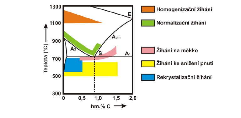

zz912> z tech moznosti je nejpodobnejsi zihani na mekko, protoze to jedine je zihani bez prekrystalizace (cili pod Ac1) podobne jako je mysleno zihani ke snizeni pnuti. Ostatni jsou uz s prekrystalizaci (nad Ac3 resp. Acm).
edit: davam sem obrazek
