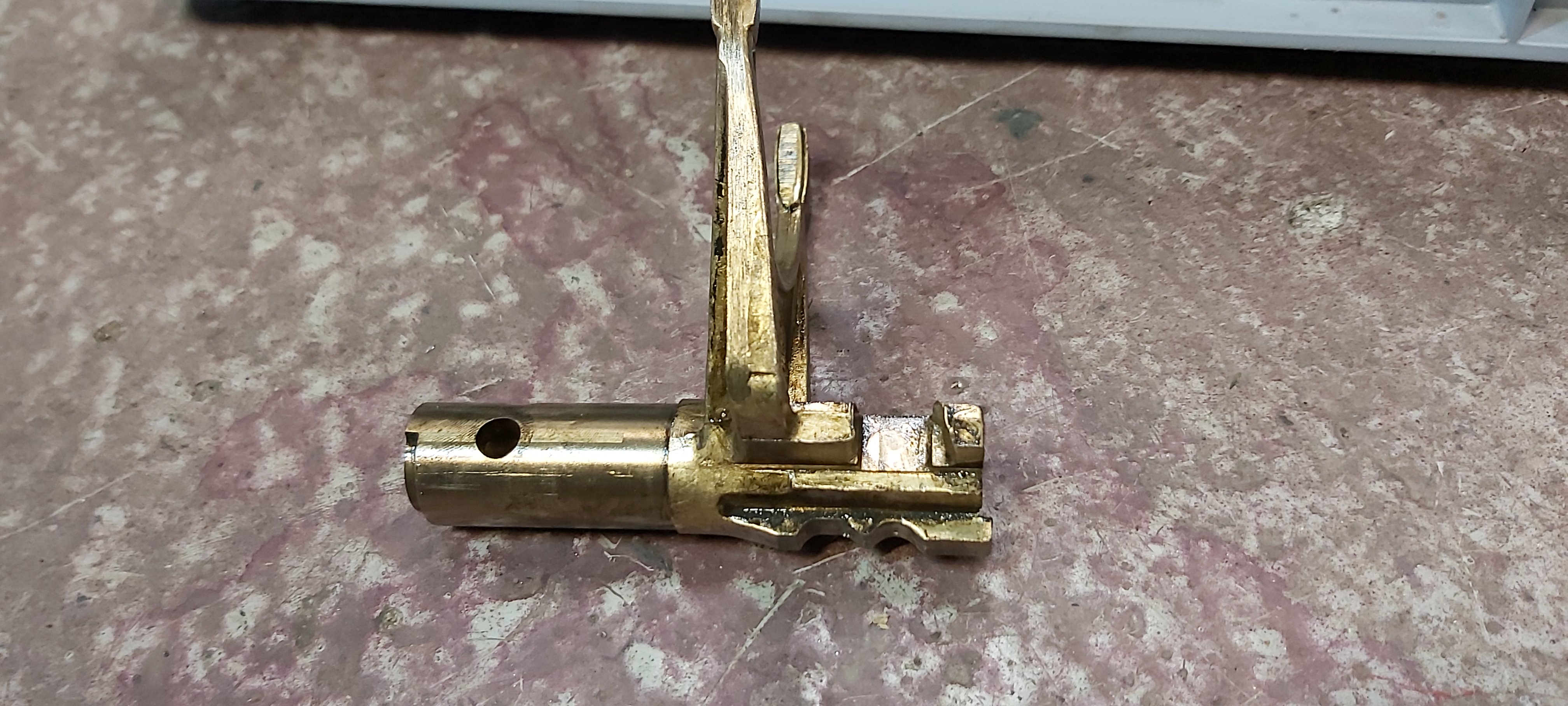

opravujem starú prevodovku na Renault a mám problém s radením rýchlostí. Po dlhšom skúmaní a meraní sme prišli na to, že vidlička na radenie 5ky je mierne ohnutá. či sa to stalo pri prevádzke alebo inak neriešim, história auta je neznáma.
má niekto skúsenosti s ohnutím paciek o nejaký 1-2mm? nerád by som ju zlomil, nech si nenarobím ešte viac roboty.
PS: vydratá drážka je už vyvarená a obrobená

To je z jednoho kusu?

Mne by napadlo to popustit ohnout a zakalit - doufám, že se tu najde někdo znalý kdo to přípaně zarazí pokud je to úplná blbost.
Jen připomínám, že u materiálů s obsahem mědi je způsob kalení a popouštění přesně obráceně než u oceli.

Hodne zalezi na tom jaka mosaz to je. Jestli opravdu nejaka slevarenska jako Ms60 a nebo jeste vic zinkova, tak za studena hrozi ze to praskne, nebo aspon popraska a pak umre na unavu sireni tech vytvorenych trhlin casem. Tam je totiz i beta faze (alfa+beta). Viz binarni diagram CuZn.
Pokud bych vedel, ze to je slevarenska mosaz, tak bych to nahral na 500-600degC, rovnal a pak nechal pomalu zchladit na vzduchu. Mela by pak skoncit priblizne tak kde jsi zacal, jen by mohla byt mekci nez na zacatku, kvuli castecnemu vyzihani deformacniho zpevneni, zalezi na dobe ohrevu.
Jestli to je nejaka tvareci (alfa faze), jde to rovnat velmi dobre i za studena (jako nabojnice treba). Ale to tu nebude. Spis je mozne, ze to bude vic zinku a jeste legovane, mozna i kovane?
Zdenek Valter> nechapu jak by to kaleni vypadalo, do jake faze by se ta mosaz mela dostat? Existuje k tomu treba neco jako IRA/ARA diagram pro austenit? Nebo jine materialy ohledne toho "presne obraceneho" zpusobu TZ?
edit> ted me napadlo, nepochazi ta uvaha z tzv. zihani medenych podlozek, kde se ochlazuje rychle do vody a ne pomalu jako u zihani oceli? Protoze to je prave jen rekrystalizacni zihani, kdy se zbavis dislokaci a predesleho deformacniho zpevneni. Ale porad to je zihani.

R4cv: strana 115, Tepelne spracovanie medi a jej zliatin.

Praskliny sú to, čoho sa bojím.
už som to čítal. asi začnem návštevou kamaráta s analyzerom, nech viem s čo to je za zloženie. a podľa toho ako to zatiaľ zložite vyzerá, tak bude asi jednoduchšie upraviť zubovú spojku synchrónu. tie mám 2 rezervné.
Myslím že to není mosaz ale nějaký hliníkový bronz ,je to kurevsky pevný a ještě to je kluzný což dá u řadící vidličky rozum. Jednou jsem rovnal jednu z Laguny a byl to porod .

Detaily samozřejmě neznám, nejsem žádný odpborník na materiály. Byl to jen můj laický pohled a jsem rád a díky za to, že jste se ozvali i ostatní - já jen zmiňuji svou zkušenost že měď a meděné slitiny se popouští ohřevem a prudkým zchlazením a kalí ohřevem a pomalým zchlazením.Dawe píše: ↑2. 11. 2024, 1:25 .........
Nic víc a nic míň.
No dobra. U zihani je skoro jedno jakou rychlosti budes ochlazovat a s tim kalenim to tak imho u binarni mosazi vubec neni. Nemas strukturu do ktere bys to zakalil, tady neni ani martenzit ani bainit ani perlit. Zajimalo mne odkud to presvedceni pochazi, protoze to nevidim a nectu poprve. Je mozne, ze to plati pro nejake legovane ternarni mosaze, tak me zajimalo kde se o tom da treba docist?

Tepelné spracovanie ocele je na 110 strán, meď je na 2 strany.
uvidíme, čo je to za zloženie, zvárač mi povedal, že mosadz, bol tam zinok, ktorý mu robil problém. potvrdené to zatiaľ nemám.
k téme: asi radšej upravím tú spojku ako pokaziť túto vidličku.
To jsem videl, ale tam prece neni to nac jsem se ptal. Vlastne tam o mosazi neni prakticky nic, ani binarni diagram.
