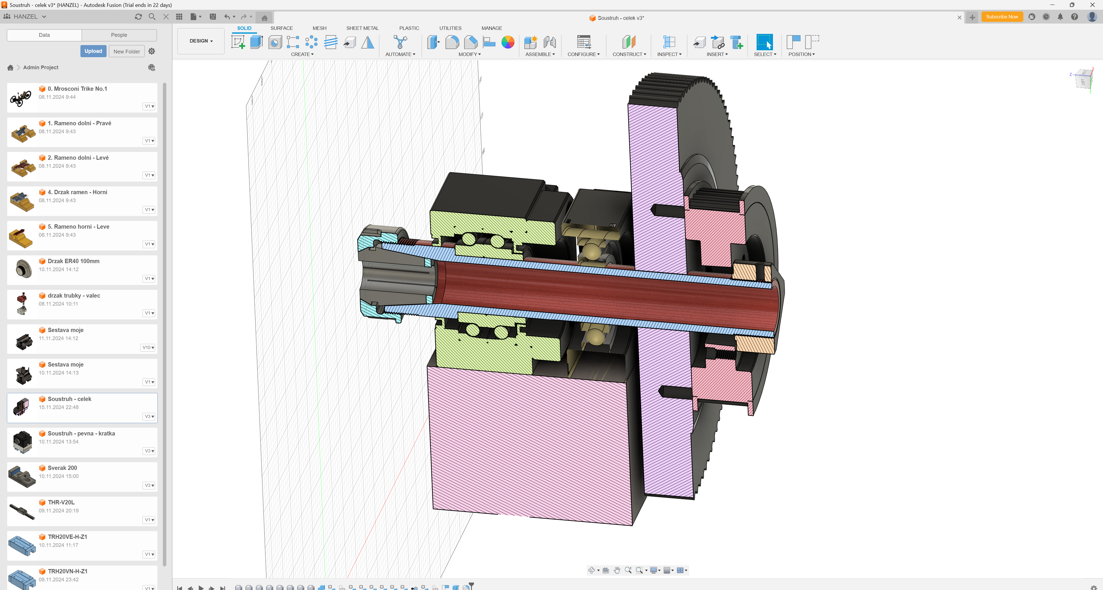

poradí mi prosím někdo a nebo ideálně výrobí za mně?
Mám hřídel pro můj stroj a potřebuji na jeho konci udělat závit M40x1,5 pro pojistnou matici z ložiskového (pevný konec SYK BK40). Nemám možnost závitovat na mém mini soustruhu a nevlastním ani takové očko. Nicméně spíše mně zajímá, jak se taková závoit dělá? Hřídel je vlastně hotový výrobek a to "prodlužovací držák s kleštinou ER40. Tělo je 200mm dlouhé o průměru 40mm. Závit je potřeba udělat na prázném konci a to asi 25mm dlouhý. Upnutí je mozné buď pomocí té kleštiny nebo do sklíčidla, které umí alespoň 55mm průměr. Materiál je nějaké 20CrMo a určitě to bude ušlěchtěno nebo nějak upraveno, protože ten trn je přece "nástroj". Ještě ho nemám k dispozici, ale jedná se o takový model:
https://www.aliexpress.com/item/1005003 ... f19cZo8v6G
Já mám model: C40-ER40UM-200L. Možná je to brnkačka, ale ani tak nemám na to nástroje, takže kdyby se našel někdo ochotná a ideálně Praha 6 a okolí, bylo by to paráda.
Děkuji

Pánové je to hřídel pro můj mini soustruh na frézku. Potřebuji udělat závit pro pojistnou matici. To je klasická matice z ložiskového domečku. Hřídel musí zůstat dutá. Potřebuji pouze ten závit.
Broušení mně taky napadlo, proto jsem se ptal jak se to dělá. Mi stačí jen závit bych mohl utáhnout ložiško a nebudu s tím hýbat. Nechci řešit jinou možnost, ale udělat to tak jak to je.
Jelikož mi vyhovuje tento prodloužený držík ER40, chi jej, protože nemusím řešit výrobu hřídele. Mám dvě jednotky, tedy dvě hřídele. Jsou stejné, jen je ta jedna kratší.
Když mi poradíte jak napsat jednoduchý program pro frézku abych to mohl vysoustružit sám, tak si to udělám.
Mám 300ot vřeteno na ose A. Chci 30mm dlouhý závit (osa X) a zkusím asi 5 průchodů.
Klidně to udělám celé ručně, jen potřebuj synchronní pohyb v ose A a ose X.
Mám to jak upnout, protože použiju stávající domečky, takže to bude podepřeno z obou stran a budu mít holý konec, který mohu soustružit. Nůž mám.

Mariane...vuči čemu stahuješ tu matici....nevidim žádné osazení na hřídeli o co by se opřela řemenice....??? píšeš že potřebuješ stáhnout ložisko...to první? to snad ne
Mrosconi
Příspěvky: 2102
16. 11. 2024, 10:39
...tam jsou ještě rozpěrné výlečky. Asi nejsou zakreslené.
