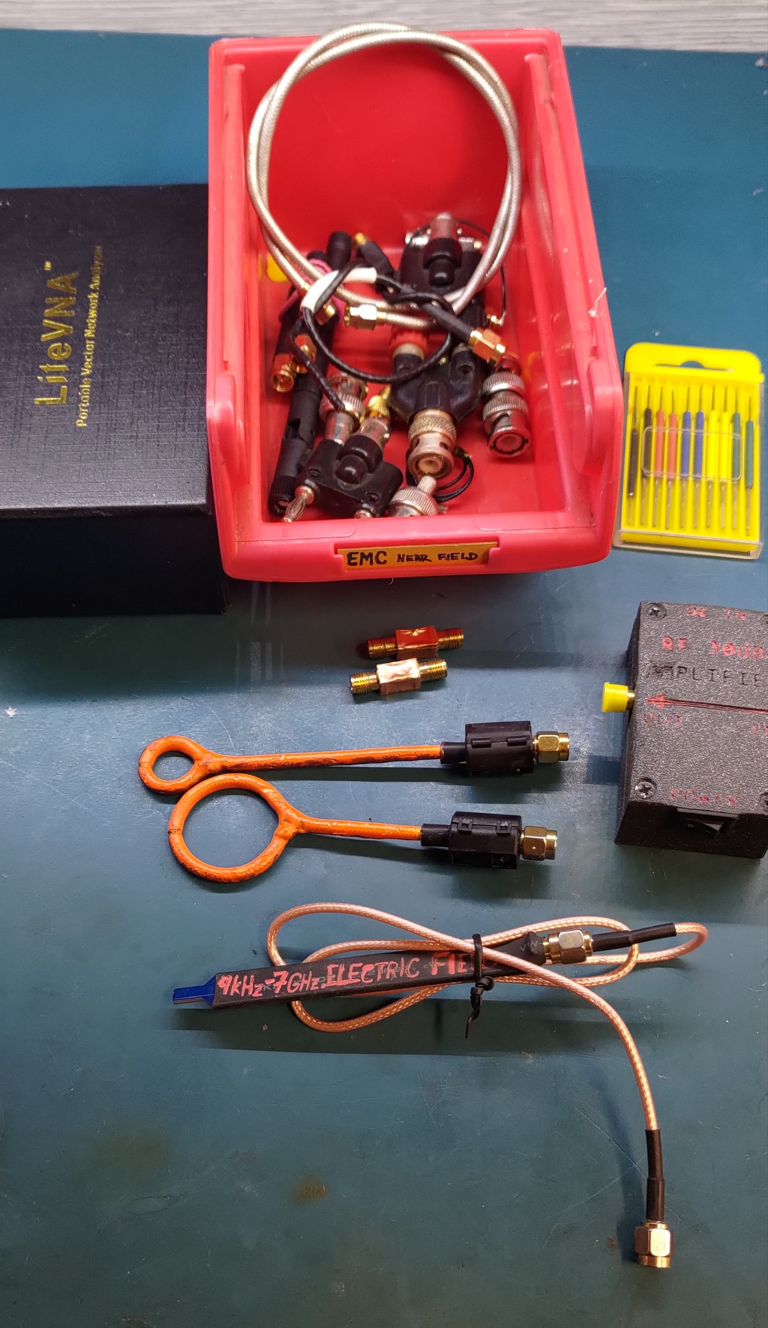

zz912 > Produkt neznam, popis je pro me ale takovy neduveryhodny. Pises ze mas scope. Jestli umi aspon slusne FFT, tak si udelej z poloohebneho koaxialu kruhove sondy blizkeho pole (near field). Kdyz si vyrobis jednu velkou (4cm), jednu malou (1cm) a k nim jednu bodovou sondu elektrickeho pole, zmeris ve strojich skoro vsechno i s relativne presne zjistenym zdrojem te radiace. Nebo je muzes rovnou koupit, na Aliku jsem videl za par korun hotove. Hledej 'near field probes'.
Hodi se k nejaky 20-0dB RF zesilovac, opet postavis za par stovek treba QS2015026.
Jestli nemas dobre FFT na scopu a nemas spektrak, tak se da pouzit i laciny vektorovy sitovy analyzator jako liteVNA, nanoVNA apod, opet se sondama a nebo uz i se smerovou a sirokospektralni logperiodickou antenou, kdy muzes merit i far field. A nebo tinySA spektracek, ten neznam, ale lidi si to docela chvali.

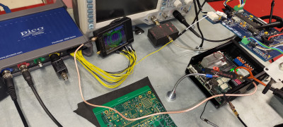

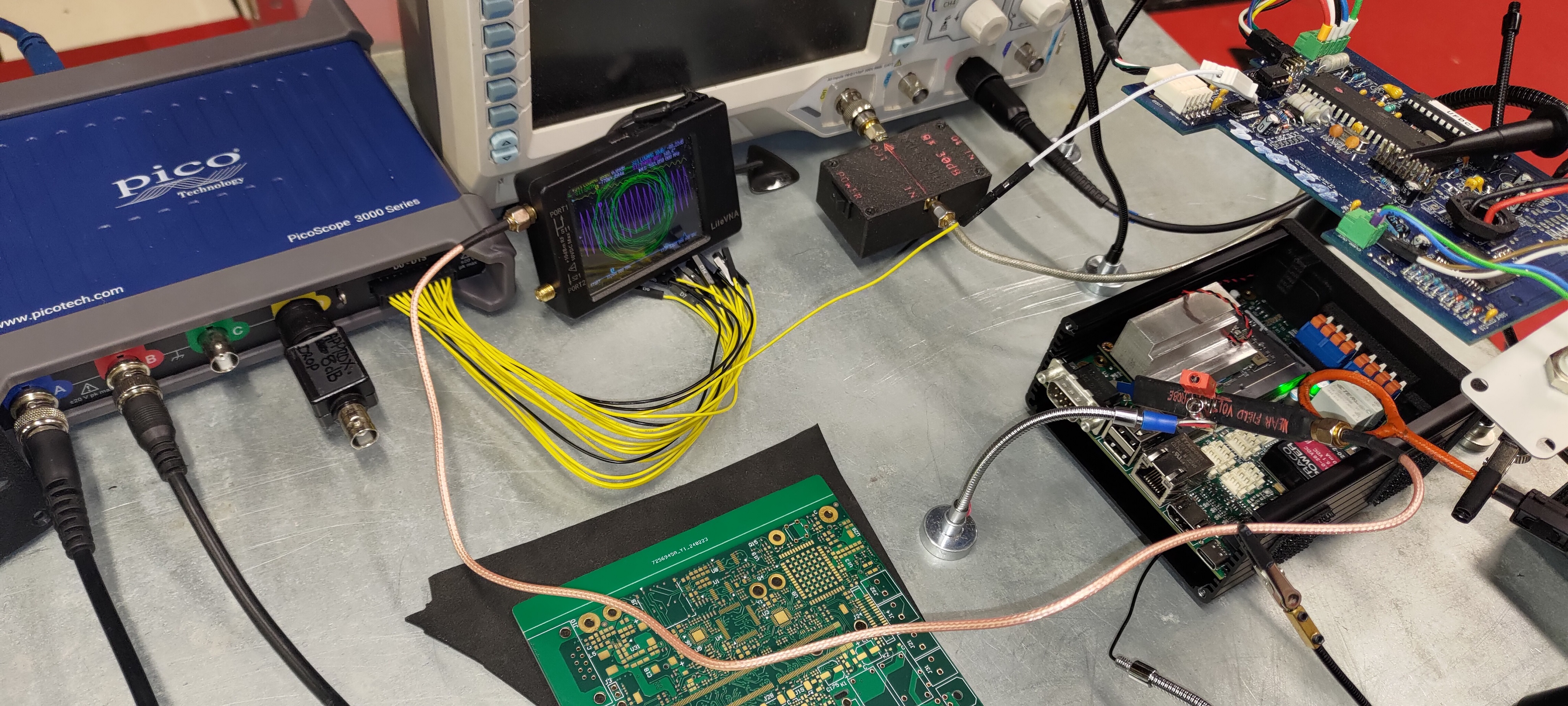

zz912> predevcirem jsem taky neco meril zrovna tema samodomo near field sondama, jen pomoci VNA a osciloskopu...
Asi by melo zaznit, ze minimalne stejne jako na vybaveni zalezi na tvych teoretickych znalostech a praktickych schopnostech.
Predstava, ze si koupis nejake zarizeni, prectes si navod a uz budes schopen neco realneho smyslupne diagnostikovat je naivni, takhle to nechodi. Je potreba si nastudovat dost a nakupovat az budes mit lepsi predstavu o metodice, kterou dokazes v tve praxi vyuzivat.

Mimochodem, co to je za zkoumané zařízení, to na tom obrázku? Jestli to neni tajné.
LinuxCNC - MESA 7i96
zz912.webnode.cz
Dawe
Příspěvky: 3113
9. 11. 2024, 1:03
zz912> to pcb dole v krabicce je muj embedded pocitac - Carrier board s periferiema pro Jetson a Jetson Orin - o kterem jsme si tuhle psali v souvislosti s LinuxCNC.
To vrchni je taky muj design,takova chytrejsi ridici jednotka elektrickych aktuatoru. Oboji je silny producent vsech druhu ruseni, potreboval jsem znat ty hlavni vazebni mechanismy a jejich silu, kdyz je dam dohromady :)
