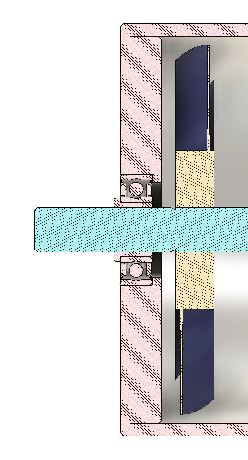

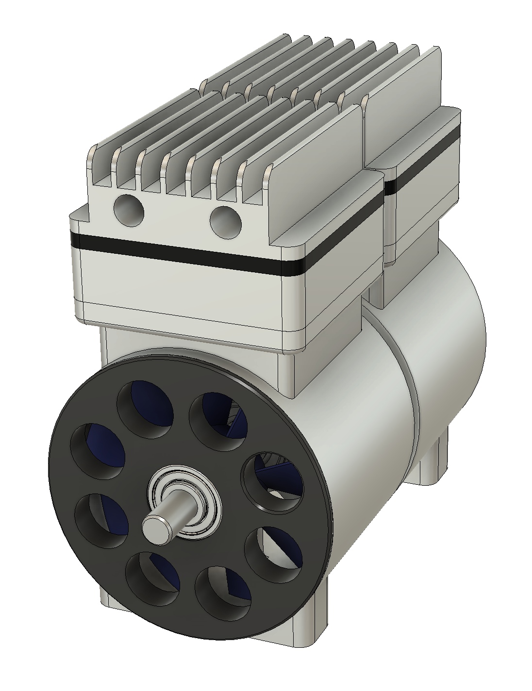

šla by klínová řemenice z POM-C nebo je to blbost? SPZ 118 01, 1400 ot/min (obvodová rychlost 9m/s), mezi tělem a osou ocelové jádro. A je tam axiální ofuk. Pohon kompresoru.
A hned si tu založím i off-topic (ale ono to souvisí, přesně na tuto osu by přišla ta řemenice), dávala by z POM-C smysl tato příruba?
Mám tu celkem dost POM-C (a celkem málo jiného materiálu), tak že by se užil.
Dík, T.
Naposledy upravil(a) Thomeeque dne 12. 11. 2024, 11:45, celkem upraveno 3 x.

Co ta příruba s vloženým 6003ZZ?
Dík, T.
