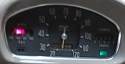

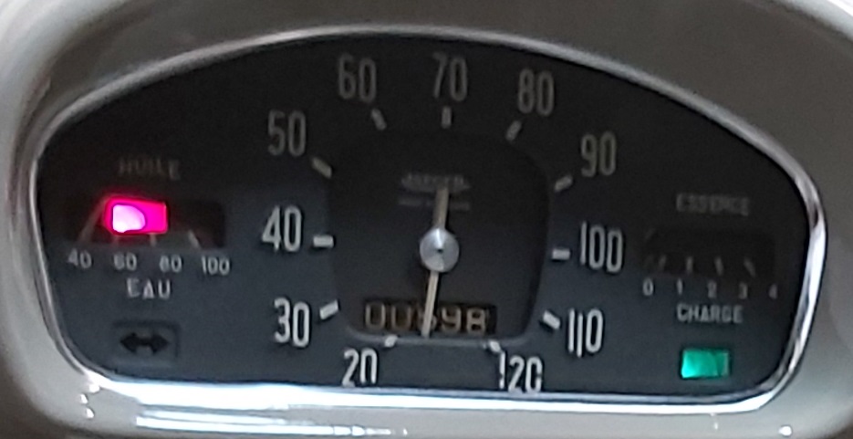

má tu niekto skúsenosti s gravírovaním skla?
potrebujem vyrobiť krycie sklíčko, ploché cca 10x20cm, s popisom. originál bol ploché sklo a potlač bielou farbou, ale farba časom zliezla.
potrebujem aby to gravírovanie bolo čo najbelšie, prípadne aby sa dalo z vnútornej strany zvýrazniť nanesením bielej farby.
digi podklady by som dodal, množstvo podľa ceny - možno aj pár desiatok ks.
