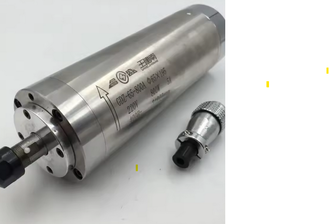

v supliku mam jeste vzduchem chlazene ER11 750W vreteno.

To vřeteno ze šuplíku // asi Ali ??? // bych použil na kotouč max do pr 100. A dobře si ověř že máš omezené otáčky na max povolené pro kotouč.

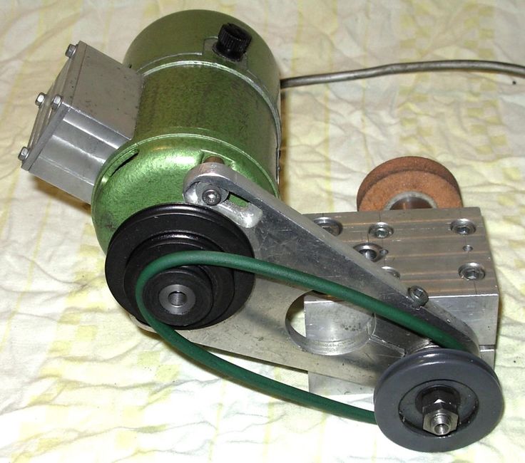

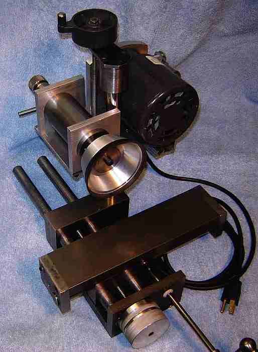

toolpost brusku na maly soustruh nebo pripevnit to na neco posunovatelneho a brousit s tim nastroje ci neco maleho na plocho. brousit = delat leskle :)
to elektrovreteno se musi hodne zredukovat na remenicich, to mi je jasne
mozna to dopadne jako hledani neexistujici cesty. ale to nevadi.

To elektrovřeteno můžeš použít rovnou. Solidní měnič ti s tím bude makat i při těch 50 Hz. Na lapovačce mám 500W Atase a používám to i na 10 Hz. Jenom si omez ty max otáčky.

Pokud chceš stavět nějakou brusku á la mikrokameníček, tak se vykašli na ty konstrukce na tyčkách. Sežeň někde starší lineáry velikost třeba 30 nebo 35 a uřízni si z toho třeba 30 cm a jeden vozík. Dva takovéhle sety sešroubuješ křížem a máš základ stoje/čku/. Stavím takhle malé stroje už 20 let.

Na takto nizke tocky jsem nemel odvahu ta vretena poustet, vyzkousim.
Jdu pohledat nejaky menic s vektorem, ten bude potreba predpokladam.
Ty lineary jsou v planu. Tycky byly jenom na obrazku, tam cesta opravdu neni :D

Jeden čas jsem tu zveřejňoval recenze k nákupům těchto vřeten z Ali. Nežli jsem do toho pronikl a trochu se rozkoukal, tak se mi podařilo nakoupit pár vřeten co nejsou úplně podle mých představ pro přesné obrábění.
Žádné se ale nevyhodilo. Udělal jsem z nich "stroječky" na srážení hran a tak ... No a ty co pracují s hvězdičkou tak potřebují tak 8 až 12 Hz // okolo 500 ot //. A točí se to tam celé dny.
Když to vřetýnko "naladíš", tak ho pusť naprázdno a kontroluj teplotu. Když se bude moc hřát, tak ještě uber až trefíš tu správnou mez. Dobrý pomocník je takový ten Wattmetr do zásuvky, kde vidíš co tam "leze". Obecně platí že tyhle motorky by naprázdno neměly žrát přes 100 W což dokáží vytopit i bez dalšího chlazení.
