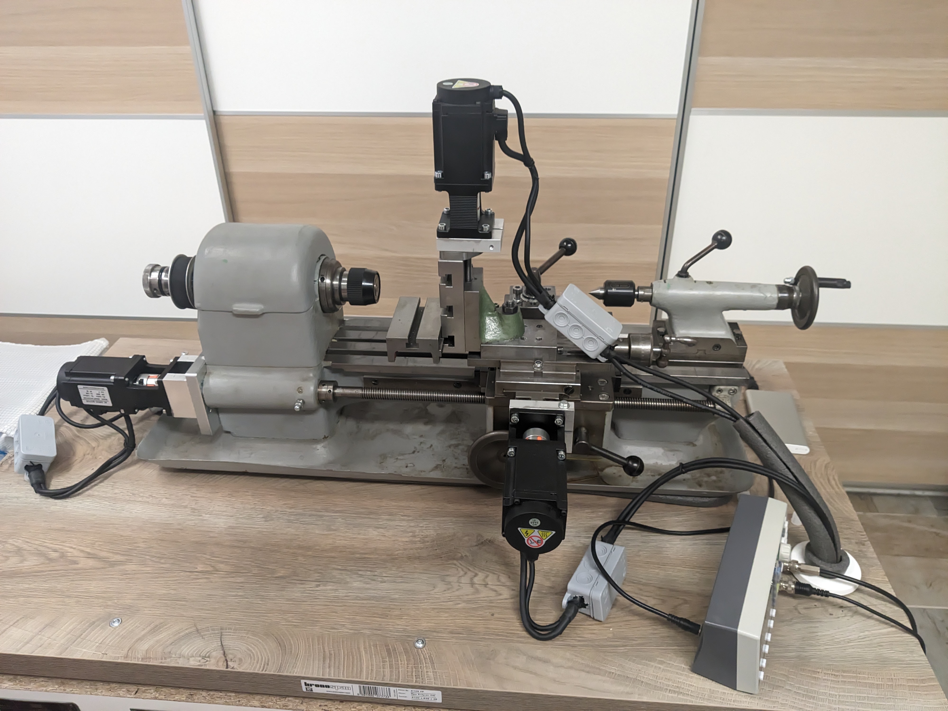

Zatial polohotovy - viac som nestihol.

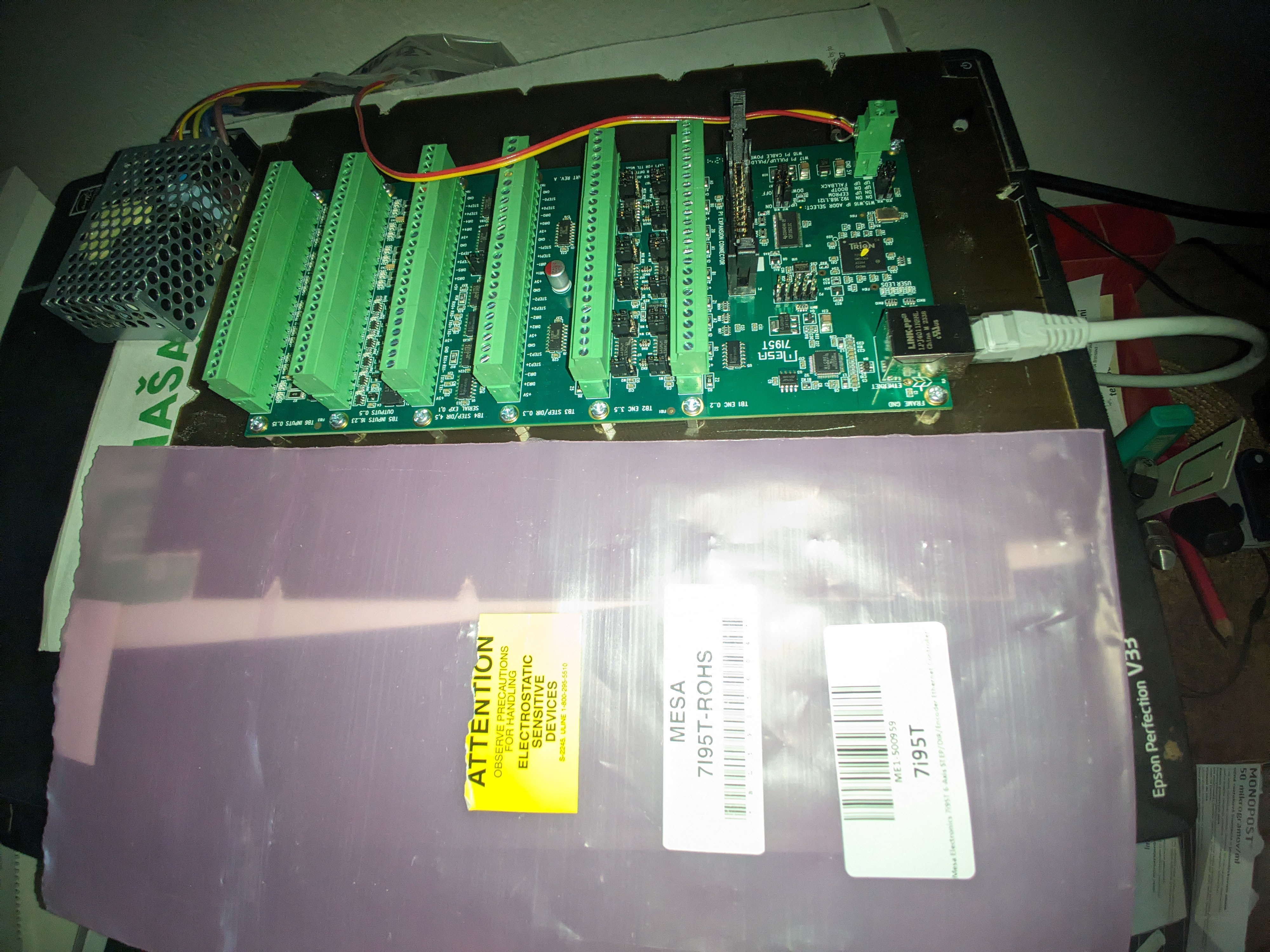

Momentalne je bez riadiacej dosky (mam prichystanu MESA 7i95T-netusim ako ju sprevadzkujem) , ale posuvy bezia po pripojeni driverov na dvojkanalovy generator obdlzikovych signalov (5V , STEP kanal 10-40 kHz, DIR kanal obracia polaritu kazdych 2-5 sekund ) -viz youtube,kde su aj nejake dalsie fotky
AC serva posuvov su cinske- 400W ,so 17 bitovym absolutnym enkoderom
Jedno servo aj s uchytenim mam este prichystane aj na maly posuv -ten sa vlastne stane zbytocnym ,kedze ho plne nahradi pozdlzny support .
Ako pohon vretena je ten isty typ serva ,ale 750 W ,3000ot /min, s 17 bitovym absolutnym enkoderom.
Vreteno by som rad vyuzil aj ako delicku-preto pohon servom - s tym ze dokupim mensie , uz hotove (zas len cinske) vreteno (max 0.8kW /20 000 ot ) s riadiacou jednotkou a uchytim na pozdlznom posuve.
Sustruh som ziskal pred 33 rokmi (moj ulovok v privatizacii) , v praci som ho obcas pouzil (ale nemam ziadne strojarenske vzdelanie a to bolo iba na moje obcasne vyrobky pre sukromnu potrebu ), vcelku ho nikto iny nepouzival a odvtedy lezal rozobrany pod postelou :D a cakal na moj dochodok.
Takze pred polrokom som sa pustil do vyroby stola (doska je hruba skoro 70 mm), sustruh som poskladal a potom zase odobral prevodovu skrinu , elektromotor , prevodovku,elektricku instalaciu a vymenil som posuvove skrutky

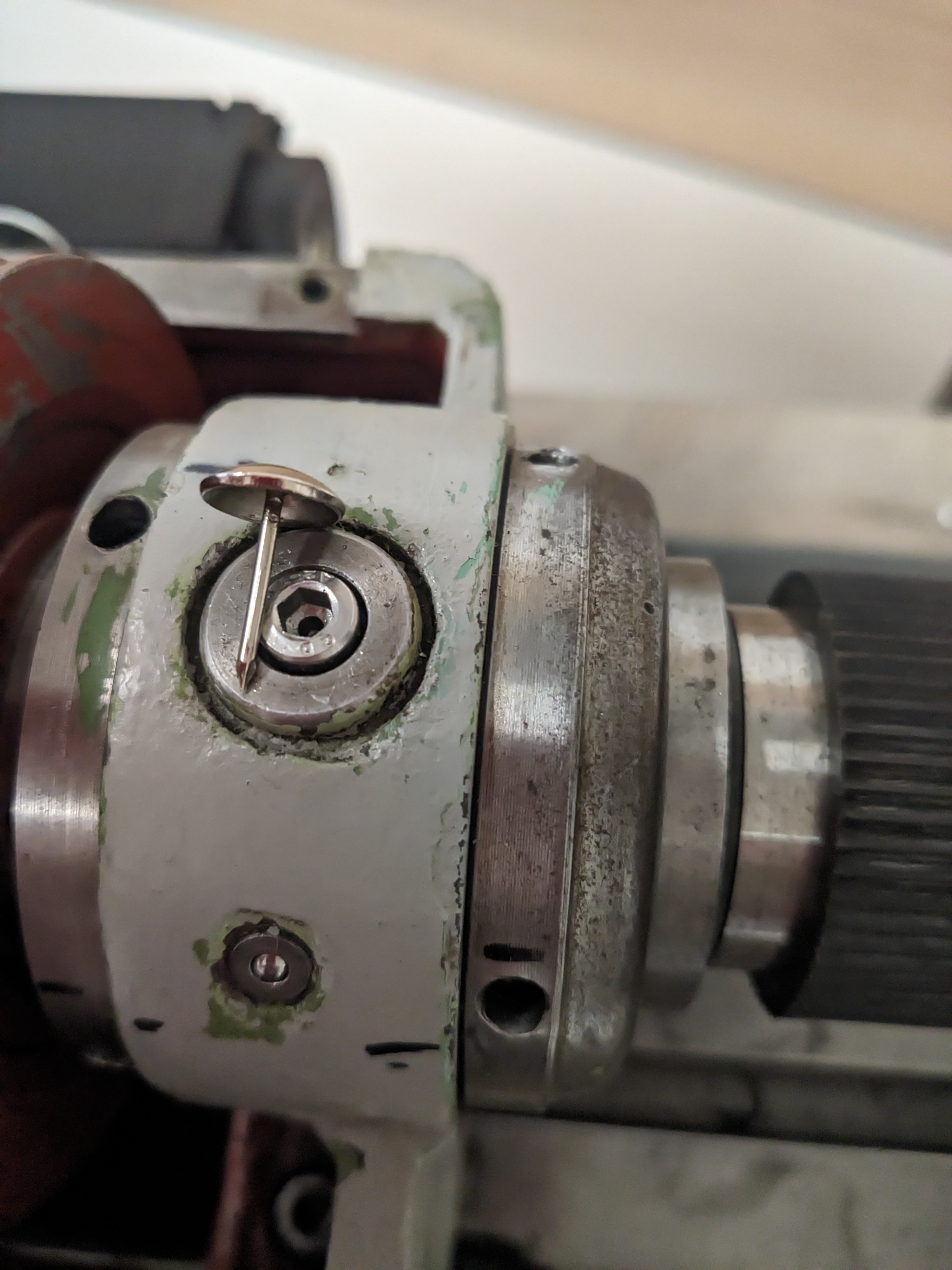

Jedinou upravou sustruhu je prevrtanie skrutiek na fixaciu lozisk vretena ,aby sa dalo vreteno mazat priamo zvrchu a nielen knotovym mazanim a tiez skratenie kuzela na konci posuvovej skrutky priecneho suportu (to z dovodu, ze inak neslo uchytit pruznu spojku spajajucu servo a posuv. skrutku)-inak sa da sustruh vratit komplet do povodneho stavu.
Teraz ma caka to ozivenie 7i95T - nejak neviem najst uceleny navod ako na to....a Linix som nikdy predtym nepouzival...

Nápad dobrý, mám k tomu dva dotazy. Nejsou ty 400w serva trochu moc? A máš v plánu tam dávat kul. Šroub?

Trochu škoda toho stroje. Prodat ho a peníze použít na kvalitní díly by možná bylo lepší. Minimálně musíš vyměnit šrouby. U příčného suportu je metrická M10 a jsem zvědavej jak tam nacpeš matici. Trapézák vymeníš snadno, ale uchycení šroubu bude asi problém a opět montáž matky bude složitá minimálně kvůli její velikosti. Bez těchto nejzákladněších úprav budeš vyrábět v toleranci několika desetin milimetru. Jak plánuješ mazání stroje?

400 W je urcite vela- ale neriesim 8) . Kupil som co bolo pre mna dostupne.
Gulickove skrutky zrejme mas na mysli - tak to az potom, co bude masina plne funkcna. Teraz je pre mna prioritou spojazdnit riadiacu MESA kartu.Obrázek

Tie gulickove skrutky na priecnom suporte predstavuju problem- vyzadovalo by to (aj pri miniskrutke SKF0801) frezovanie matice aj suportu-uvidime co sa da (skor neda) urobit. A mimochodom,ta posuvova skrutka od mistra tumlika je robena dost natesno/je zalapovana.
Pri pripadnej vymene trapezovej skrutky za gulickovu by sla cela suportova skrinka prec- cize miesta na uchytenie matice je dost.
Mazanie -myslis cerpadlo na chladiacu kvapalinu ? Pri vyrobe 1 malej suciastky za tyzden to asi radostne a s laskou vyriesim rucne .Ako som spomenul, je to na hratky a na pripadne suciastky do RC modelov.

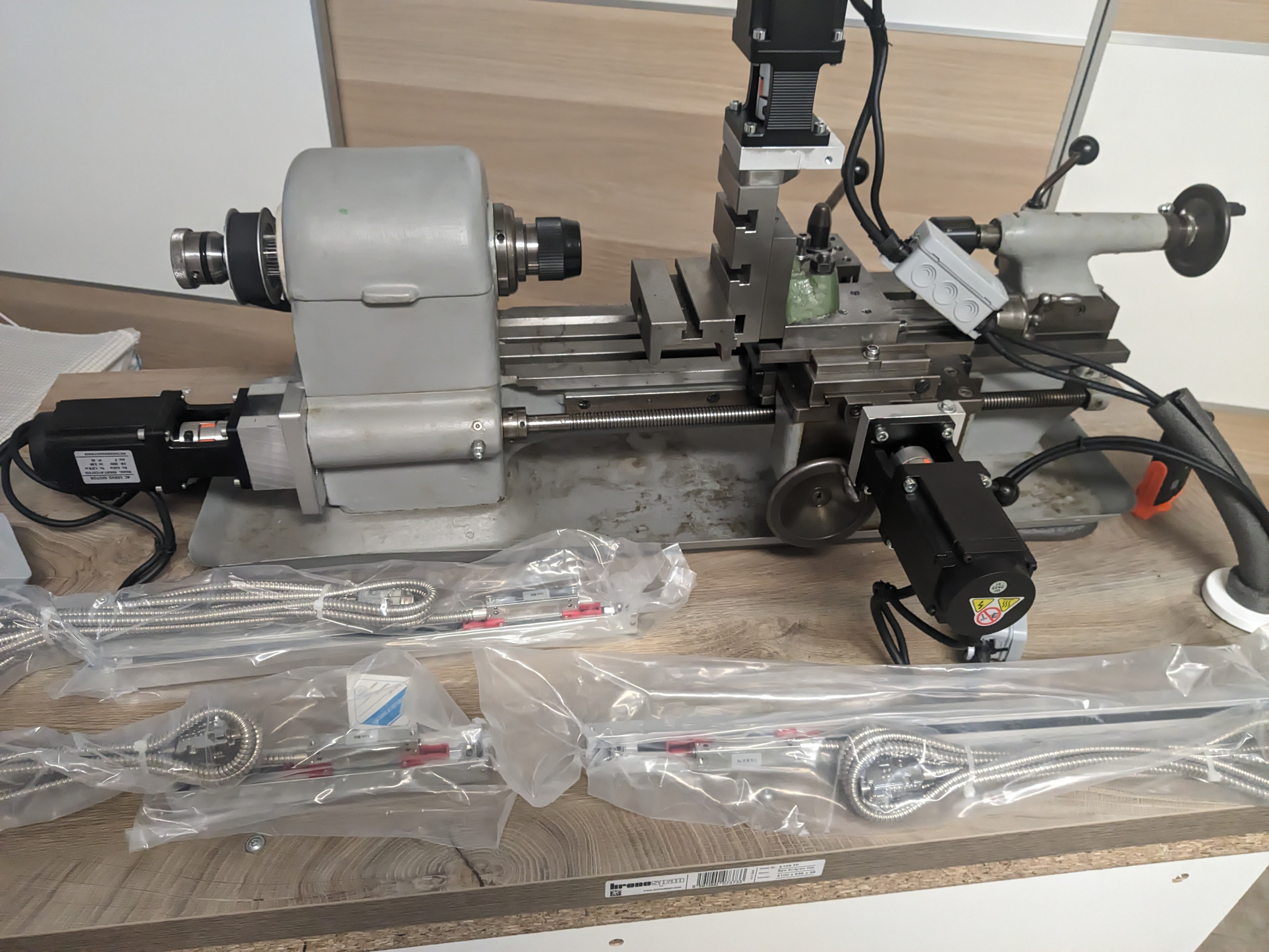

Mam prichystane 3 linearne pravitka (udajne 1 um SINO -ale beriemto s rezervou) . Tie v nejakej Faze 5 "projektu" (teraz je to Faza 2) snad pouzijem na odmeriavanie polohy miesto enkoderov na servach- cize by(to "by" :D zdoraznujem) malo dojst k zarataniu vsetkych moznych volnosti skrutiek a suporov ,pripadne vytvoreniu dalsich o ktorych este neviem.

- to mazanie nevidim ako problem - mazem rad a dost ,vsetky maznice su funkcne(vyskusane pri rozborke) mazanie vretena som upravil inspirovany panom z linku (asi dost znamy a ozaj vyborny pedagogicky kanal o udrzbe MN80)
cize prevrtanie skrutiek, ktore fixuju loziska vretena a pridanie plstenej vlozky do vyrezu v lozisku- olej stecie zvrchu cez skrutku na plst, ta maze zvrchu vreteno a zvysny olej dole po lozisku do jimky knotoveho mazania zdola
plus samozrejme vsetky uz existujuce maznice + trapezovu skrutku a maticu vazelinou
co sa tyka vretena a pripadneho zadrenia- po asi 5-6 rozborke a zborke to nastavovanie mam uz celkom v rukach-viem ze nemam prehanat a ani nemam potrebu-tempo bude pomale a prestavky caste
trapezaky kladu odpor, preto aj tie predimenzovane serva, ale urcite ich nenecham trapit -ladenie voli / pripadne gulickove skrutky pridu na rad az ked to bude cele bezat riadene PC-potom sa budem opat hrajkat s mechanikou

Ty provrtaný šrouby znám, ale dle mého je pro tenhle případ mazání, mazací zátka lepší. Úkapovou maznici to nenahradí, jen ti to tam kápne na vrh a doufáš že to nějak steče a rozprostře se.
