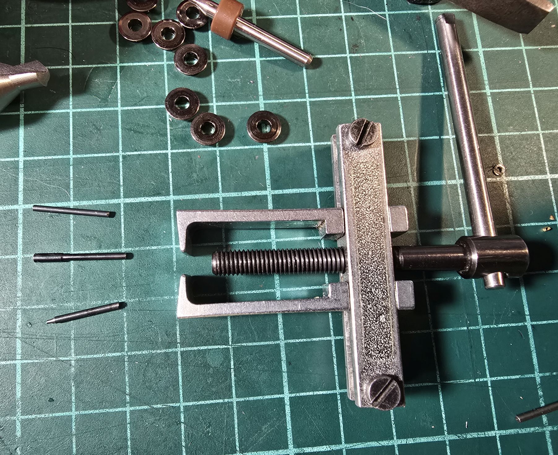

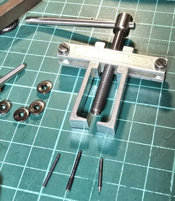

Potřeboval bych radu zkušených - z jakého materiálu vyrobit trny do stahováku Fohrmann základní průměr je 1,4 mm
zde je odkaz na prodejce pro představu:
https://www.fohrmann.com/en/replacement ... llers.html
Rád bych si vybrousil i jiné rozměry, než jsou v odkazu.
Ten s malým osazením byl ze standardního černého vrtáku.

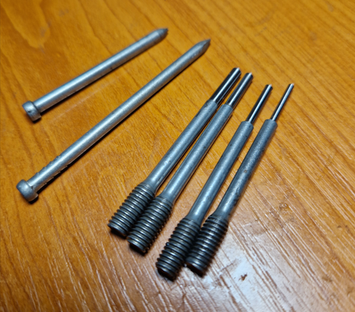

Použij nastřelovací hřeby // do betonu // . Dělám si z nich důlčíky i vyklepávací tyčinky.
Co to je za matroš nevím, ale drží to jako hrom.

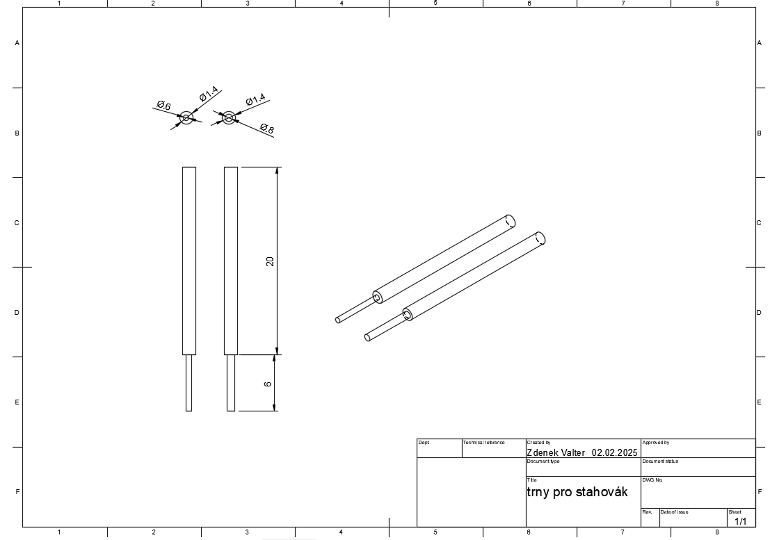

No ono to není tak jednoduché - některé trny jsou navrtané (viz obrázek) a to já doma těžko udělám.
Já potřebuju jen osazené s koncem 0,6 a 0,8 mm pod to co nabízí Fohrmann.

Používám ty kalené hřeby do nastřelovací pistole do betonu. Měl jsem je doma po dědovi, ale myslím, že to není nic nesehnatelného. Nabrousil jsem si na tom různé průměry, protože to co prodávají je bláto.
Ty hřebíky z odkazu neznám, ale asi to bude taky tvrdé a houževnaté.
Zkus udělat náčrtek, jak si to představuješ. Z toho obrázku mi to není úplně jasné.

Zde je náčrt:
trny pro stahovák Drawing v1.pdf
(103.44 KiB) Staženo 153 x

Na tom přechodu mezi 1,4 a 0,6 //0,8// asi nemusí být ostrý roh ?
Zdenek Valter
Příspěvky: 5477
Registrován: 9. 1. 2009, 5:16
Bydliště: Ústí n. L.
Příspěvek 2. 2. 2025, 7:58
Učitě ne, on by se tam taky těžko dělal viď ;-)
Příspěvky: 3704
Příspěvek 2. 2. 2025, 8:19
Jo ten přechod by byla pakoška.

Příspěvek 2. 2. 2025, 8:28
Opravil jsem náčrt dal jsem tam radius 0,5 mm
trny pro stahovák Drawing v2.pdf
(103.92 KiB) Staženo 151 x
