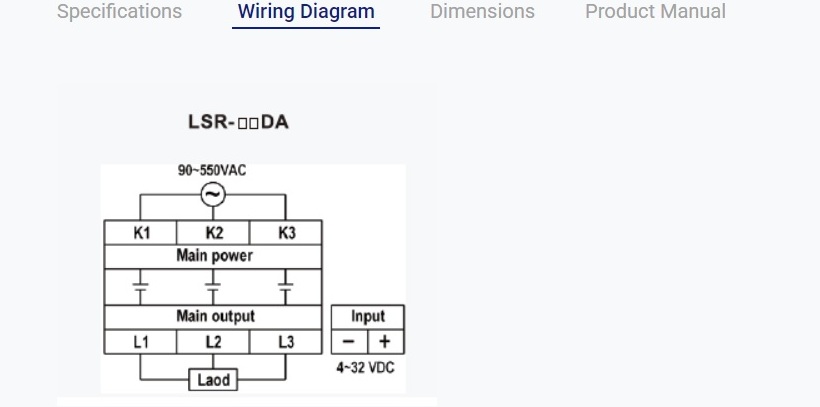

Ahoj, takový dotaz
mám tohle SSR relé, které spíná topné spirály v obvyklé síti 400/230V
https://www.fotek.com.tw/en-gb/product/1026
jak je myšleno to zapojení, že může být na vstupu 550V
bude fungovat i v síti 690/400V za předpokladu, že na svorky K1 je fáze L1, K2 je L2, K3 je L3
a na výstupu na L1 je připojená topná spirála č.1 na N na L2 spirála č.2 na N a na L3 spirála č.3 na N tedy mezi K1 a L1 bude fázové napětí 400V?

Příspěvky: 3244
Bydliště: Praha 4
Příspěvek 8. 2. 2025, 9:21
Na druhé záložce máš wiring diagram, co na tom není jasné?

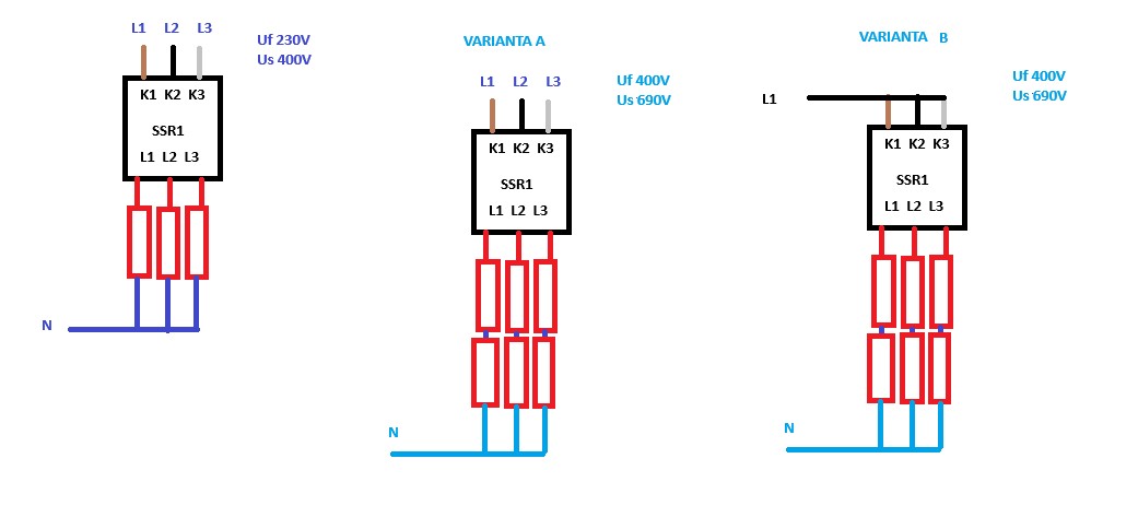

Příspěvek 9. 2. 2025, 6:12
No podle toho co píše, tak to fungovat bude asi bez kouře. Píše, že má každou spirálu proti nule, tj. spíná 3 napětí 400V takže to není zapojení jako na obrázku výše. Otázkou však je, jak to číňan udělal vevnitř, jestli to je jeden čip nebo 3 samostatný. Pokud to je na jednom čipu, moh by to bejt problém, když se tam ty fáze potkaj vedle sebe.
Pokud bys to nějak řešil, mám tady navíc několik 1f značkovejch SSR Crydom 600Vst / 50A na chladiči s uchycením na DIN lištu.

Příspěvky: 6579
Příspěvek 9. 2. 2025, 9:06
jenicek píše: ↑9. 2. 2025, 6:12 No podle toho co píše, tak to fungovat bude asi bez kouře. Píše, že má každou spirálu proti nule, tj. spíná 3 napětí 400V takže to není zapojení jako na obrázku výše. Otázkou však je, jak to číňan udělal vevnitř, jestli to je jeden čip nebo 3 samostatný. Pokud to je na jednom čipu, moh by to bejt problém, když se tam ty fáze potkaj vedle sebe.
Přesně tak, izolační pevnost :)
Jen teda, kdyz spinas tri spirály proti nule najednou, kolik poteče nulou? :mrgreen:
Von tam cinam ma nakreslenou krabičku load a už nepiše co tim myslel :lol:
Příspěvky: 6579
Příspěvek 9. 2. 2025, 9:07
pafik píše: ↑8. 2. 2025, 9:21 Na druhé záložce máš wiring diagram, co na tom není jasné?
Ha umíš rozkliknout obrazek :lol: Akorát z něj se prd dozvíš :lol:
pafik
Příspěvky: 3244
Bydliště: Praha 4
Příspěvek 9. 2. 2025, 9:20
Charon píše: ↑9. 2. 2025, 9:07
Co je? Zmátlo tě to Laod místo Load? :D
Příspěvky: 6579
Příspěvek 9. 2. 2025, 9:34
pafik píše: ↑9. 2. 2025, 9:20
Na to jsem u čimana zvyklej, jen ten obrazek vubec nic k Rasově otazce nevysvetluje :mrgreen:
Příspěvky: 9049
Příspěvek 9. 2. 2025, 9:41
pro upřesnění:
obrázek 1: originál zapojení - tedy jinak než je v datasheetu od číňana
obrázek 2: Zapojení A, kdy na cca 2násobné napětí jsou připojeny dvě spirály seriově
obrázek 3: Zapojení B, kdy na jedno SSR je přivedena pouze jedna fáze a na SSR2 přivedena fáze L2 na SSR3 fáze L3
Otázkou je jak je myšleno Čínských 550V, varianta A a B bude fungovat?
To že číňan udává zapojení uplně jiné, u kterého by došlo k průrazu SSR téměř jistě je věc druhá..
jinak děkuji za nabídku SSR, já mám verzi 100A a potřebuju jich 100ky kusů, proto se ptám jestli to bude, či nebude fungovat než objednám stovky stykačů na patřičné napětí, kde budu mít jistotu, že to fungovat bude
