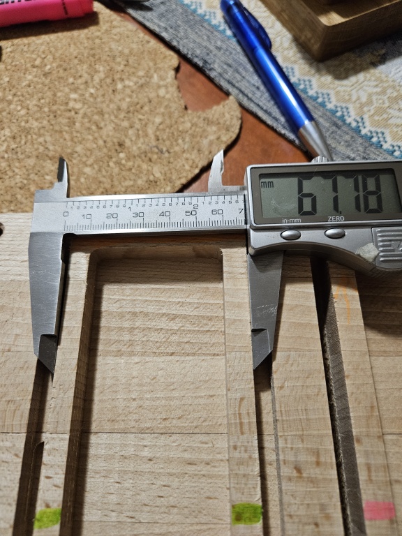

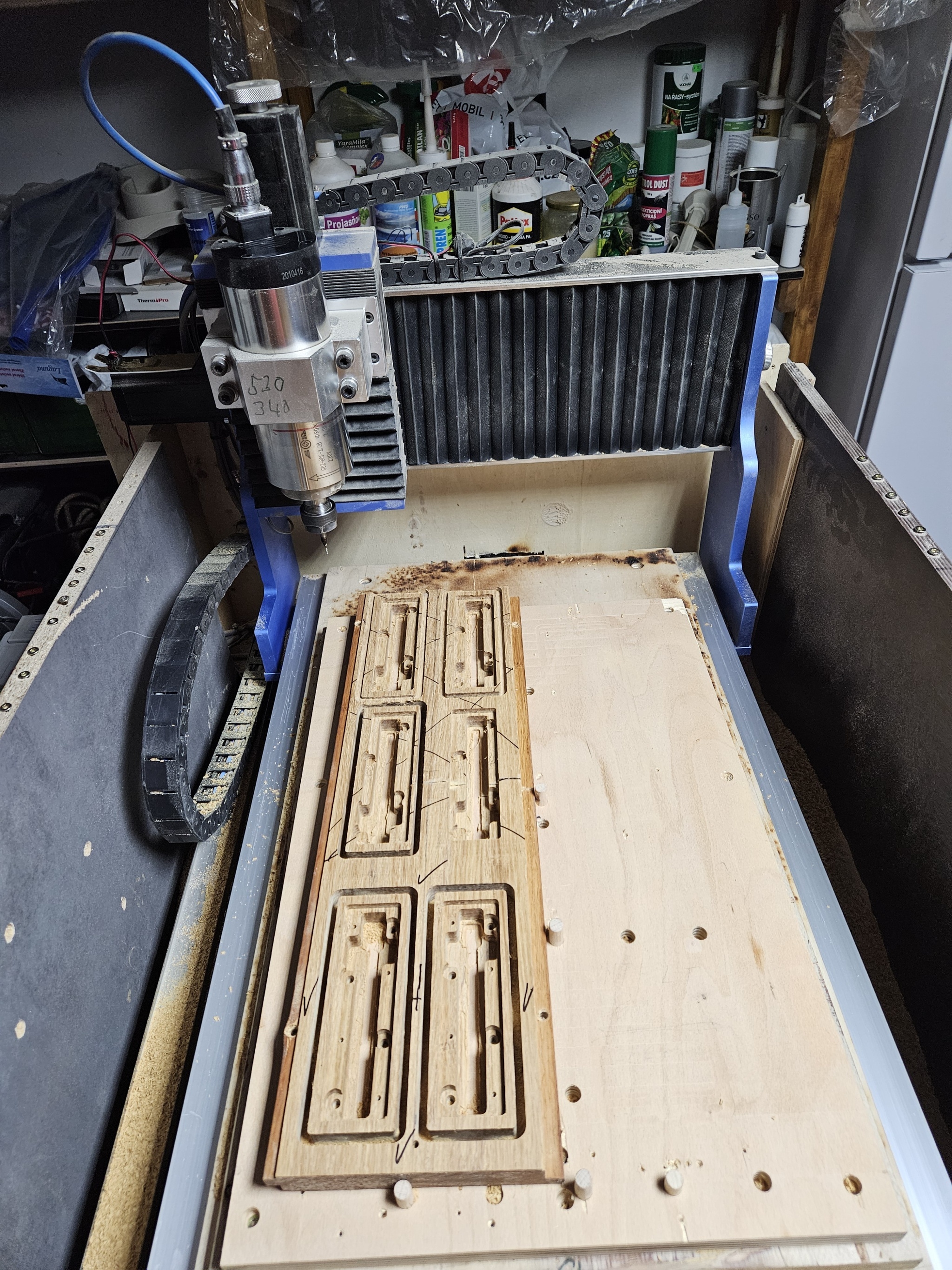

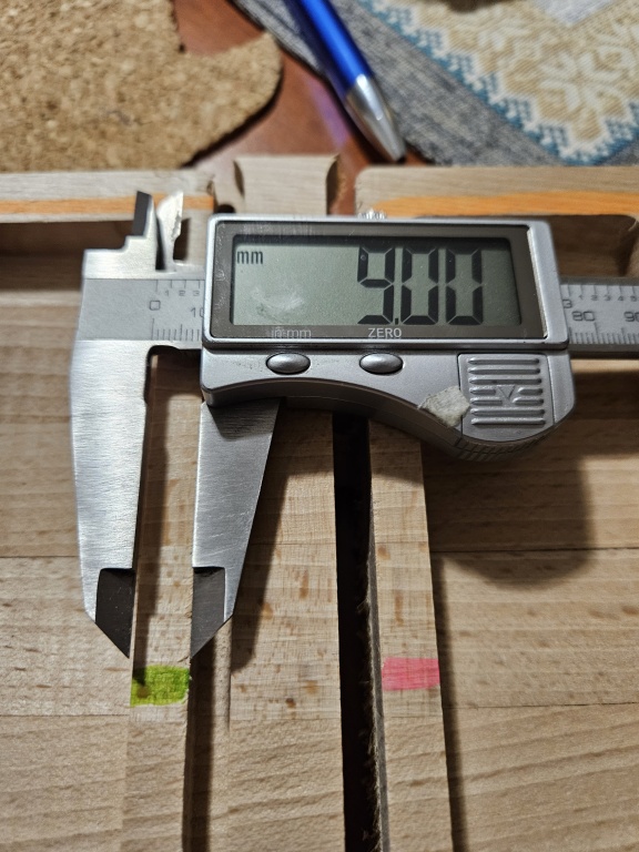

Dobrý den,
Jsem tady nový a tak všechny zdravím. Chtěl bych odborníky poprosit o radu, celé jsem to tady prošel ale nic co by se podobalo mému případu jsem nenašel. Kreslím v Aspire a stokrát kontrolováno, vygenerované soubory dxf třeba laser udělá přesně.
Nechal jsem si na důchod udělat frézku zejména na dřevo.
Je s lineárním vedením a je opravdu docela robustní, pracovní rozměr
560x350x14 a váha asi 100kg. Ovládání DDCS v3.1, motor 2,2kW.
Momentálně dělám pro syna krabičky viz foto, pouze tvrdé dřevo. Dokud se na to nedělala víčka, tak jsme se toho ani nevšimnuli.
Krabičky mají rozměr profilu 68x200 a uprostřed kapsu 175x50.

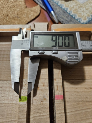

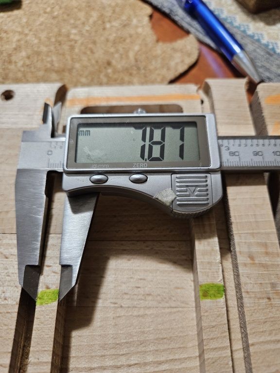

Okraje mezi kapsou a profilem by měly být 9mm..., ale na levé straně je to užší než na pravé a celkový rozměr je také fuč. Nastavil jsem si tedy počet puls/mm a rozměr profilu jsem tím srovnal ale celé to zase ujelo ještě o asi 0,2 doprava, jako kdyby se ten rozměr posunul jen doprava.
Myslel jsem, že se to jako rozprostře od středu na všechny strany. U Y je to ale správně.Již jsem asi vyčerpal všechny možnosti a asi ani google už se mnou nebude mluvit.

Napadá mě vůle ve šroubu, pokud je tam trapéz, nebo v jeho uložení v domečkách. Pokud jsou tam kuličkáče, tak jen ty domečky.

Zdravím, jsou tam kuličkáče. Nevím, jak tu vůli zjistit, nemám na to vybavení, no nepřijde mi, že by tam byla vůle. A skoro nic to neudělalo, je to stále jako nové.
Dnes jsem to zase pokoušel, ale je to stejné. Pokud jsem ještě měl na hlavě nějaký černý vlas, tak po dnešku mám hlavu šedivou.
Zítra zajedu za človíčkem co to stavěl a jestli se nepochlapí tak ho asi zahluším.

Na kolik průjezdů je to frézované? Jestli je to frézované na jeden průjezd, zkuste to ze stejnými řeznými podmínkami vyfrézovat třeba po 0,5mm (v ose Z). První průjezd osa Z -0,5mm, druhý -1mmm, třetí -1,5mm.
Nezapomeňte vrátit hodnotu pulse/mm na původní hodnotu.

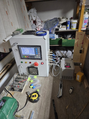

Ja bych si na zaklade tech omezenych informaci tipnul na prilis vysokou rychlost a obcasnou ztratu kroku pri zmene smeru. Pokud tam teda neni feedback a je to obyc open loop rizeni.
To se snadno vyzkousi, kdyz zpomali, prip. nastavi nizsi akcelerace.

Vše je frézované čelní kompresní s povlakem 6mm.
Kapsa je dělaná 4x po 3mm a profil 12x po 2,5mm, ot. 16000, rychlost 1200mm/min-zkoušel jsem i jen 600, je to stejné.
A Dawe, poraď kde nastavím ty akcelerace v tom DDCS, nějak jsem tam nic takového nenašel ale dobře anglicky neumím.

Cevete21* > ja tenhle system neznam, jen jsem se dival ze umi jak krokace, tak serva. Jestli mas jen krokace a vis kde se nastavuji parametry motoru (pohonu), tak tam nekde by mela byt i rychlost krokovani (speed) v krocich nebo uz prepocteno v mm/s nebo mm/min. Je mozne, ze tam bude i rovnou parametr Akcelerace (acceleration) v mm/s2 nebo mm/min2. Podobne pro deceleraci (Deceleration). Tam vse muzes zkusit snizit (ale poznac si jak to mas ted nastavene, nebo uloz konfigurace, jestli jde). Pak v podobnych systemech byva jeste zvlast nastaveni rychlosti a zrychleni pro Jog, to plati pro rucni ovladani koleckem.

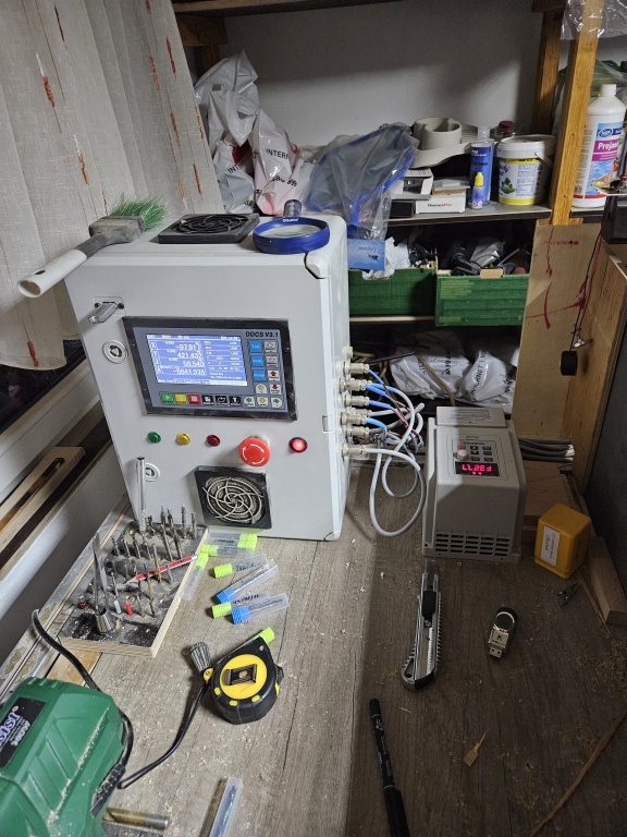

Tak jsem to asi v manuálu našel
Zastavení osy X Acc v režimu M_Ctrl 600
Start osy X Acc v režimu M_Ctrl 9
Tak to je jen pro manuální pojezd

Zdravím, tak jsem nakonec zkoušel růné parametry a konečně jsem na setinách rozdílu.
Tímto děkuji všem za pomoc.

Přepnul jsem na "tvdý algoritmus". Stroj zpomalí v rozích, jinak to jede stejně. Sice je rozměr profilu asi o 0,1 menší, ale tam si dám přídavek v Aspire a možná budu dělat začisťovací záběr na tom profilu. Dnes jsem zkoušel a mám to takové chlupaté na obvodu profilu a jen někde. Nástroj je nový a vypadá to, že to bylo asi blbým kouskem buku. Dělám to ze zbytků. Zítra uvidíme.
