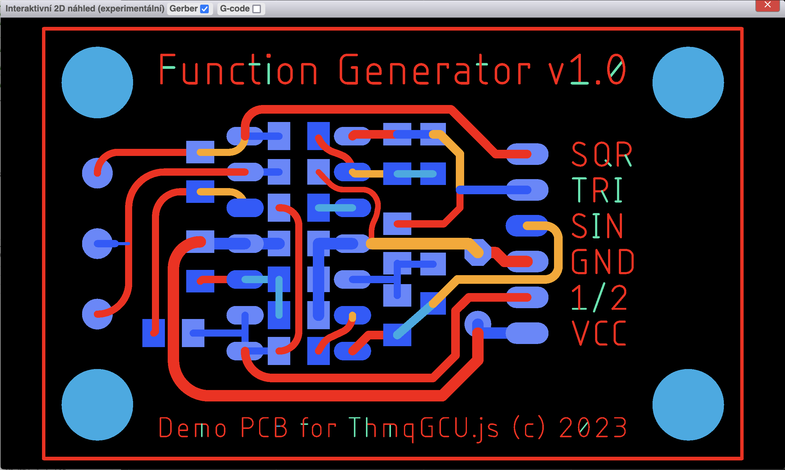

Umí to vyexportovat b&w obrázek desky? Pak by ti to spočetl nějaký grafický program.

Tomiiik (sorry, tahle transkripce je kratsi nez ten tvuj anglicky tvar
Pouzivam zatim jen export do PDF a pak pres pauzak na DPS.
Tuhle verzi pres nejaky graficky SW jsem taky uvazoval, zatim neprozkoumal.
