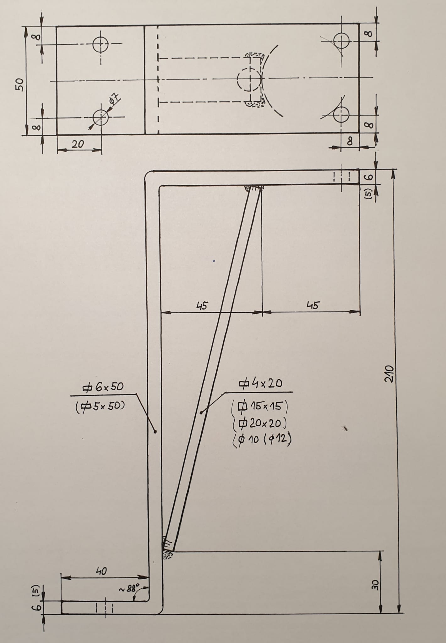

Zdar všem,
Uměl by prosím někdo udělat tuhle věc z obrázku? Je to pripravek na zvedání palet pomocí heveru. Vymyslel a nakreslil to můj táta a ohýbání 6mm plocháče je mimo moje možnosti. Termín je do 21.3. Slaný, Louny a okolí. Nebo pak v pátek odpoledne můžu na trase Praha, Brno, Uherské Hradiště, Uherský Brod - SK.
Dik
Marek

Ono ohnout 6ku s rádiusem (neznámým) jako na obrázku nebude asi tak jednoduchý.
Já bych to nařezal pod úhlem a posvařoval.

Máš pravdu, jeden tam chybí. Mělo by tam být 90°. Ten další je síce 88, ale jak jsem pochopil, je to kvůli pružení při zvedání naložené palety.
Klidně to může být i tenčí materiál.

Radius vs. úhel

co bude pevnější a mít větší nosnost? ohnutý nebo svařený?
předpokládám, že to je patka pod paletu na zvednutí klasickou panenkou?

Přesně jak píšeš, mělo by to být na prizvednutí palety panenkou. Táta má na tom obvykle například příslušenství k malotraktoru nebo dřevo na topení (v kleci). Hmotnost bych viděl tak do 900kg. Za tip na jiné řešení budu rád. Dik.

Jádro toho, co jeníček píše, bylo myslím v tom, jestli potřebuješ ty rádiusy takto ostré, protože to je problém ohnout. Nemáš je okótované, tak možná ne?

Jo, Jenickovu poznámku jsem pochopil. Vzhledem na použití toho udělátka to asi nebude tak kritické. Ale čím menší rádius, tím lépe. Zeptám se táty, jestli má nějaké požadavky, aby se to zohlednilo.

mstreicher, narez miesto tam, kde chces ohyb flexou, nechaj tak 2mm materialu. Ohnes rukou, ohyb ma krasny ostry radius a uz len prevaris. Na tom pripravku nie je nic, co by neslo spravit flexou, vrtackou a zvarackou
