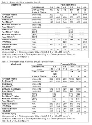

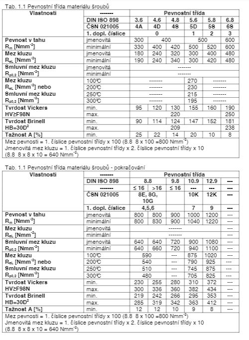

Utahovaci moment zalezi na aplikaci. Jestli jde o to, kdy zacne sroub plastizovat, tak 10G podle stareho CSN 021005 odpovida tride pevnosti 8.8 podle ISO898, ale 10K odpovida uz 10.9.
Takze mez kluzu 10G bude nominalne na 640MPa a 10K 900MPa.

Ja sa k Milanovej otázke pridám a trochu rozšírim. Možno je to pre väčšinu z vás jasná vec, ale ja prevážnu časť života študujúc biologické vedy mám v tom nejasno.
Že je uťahovací moment nájdem v tabuľkách pre rôzne pevnosti a priemery skrutiek už viem.
Ale je stále rovnaký aj v prípade, že materiál diery je rôzny? (oceľ rôznej pevnosti, Ms, Al...) Je daná nejaká konkrétna minimálna hĺbka závitu kedy je ten predpísaný moment platný? Povedal by som, že to tak nieje.
V tabuľke som si tiež nevšimol, že by k tomu bola nejaká špecifikácia, alebo korekcia.
Ďakujem vopred ak si dá niekto z vás námahu aspoň v stručnosti mi to vysvetliť.
zverodoktor> hodne siroke tema na forum.
konkretni odpovedi:
limitni moment bude zaviset i na materialu matice, pokud jde o material s vyrazne nizsi pevnosti. Matice napr. z hlinikove slitiny se v zavitu strhne driv nez odpovidajici ocelovy sroub, hluboko pod limitem jeho kluzu. Prikladem jsou takove spoje navrzene jako predepjate (s dotahovanim na moment+uhel, t.j. za mez kluzu sroubu) kdy sroub musi mit zuzeny drik.
Minimalni hloubka zavitu - prvni tri zavity pobiraji cca 80% zatizeni (pri "normalnich" tolerancich 6g6H). Tohle, cili 3x stoupani, se bere jako minimum pro obecne vypocty sroubovych spoju homogenich materialu tak, aby se zavit nestal v tahu prvnim limitujicim faktorem. Plocha pricneho prurezu paty zavitu sroubu (nejvetsi obyb) ma v tu chvili uz srovnatelnou (viceosou) napjatost jako pricny prurez sroubu.
Vybery z norem v tabulkach byvaji pro homogenni ocele a s relativne velkou bezpecnosti. Nicmene v dobrych tabulkach najdes i limity pro ocelove srouby a matice v litine, medene a Al slitiny apod. Vcetne ruznych variant mazani jak zavitu, tak plochy pod hlavou sroubu a jeji drsnosti - dulezite je drzet na pameti, ze vyvozeni axialni sily a tahu ve sroubu zavisi nejen na utahovacim momentu, ale na obou tech koeficientech treni.
konkretni odpovedi:
