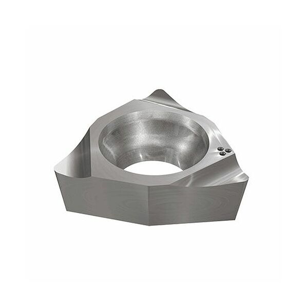

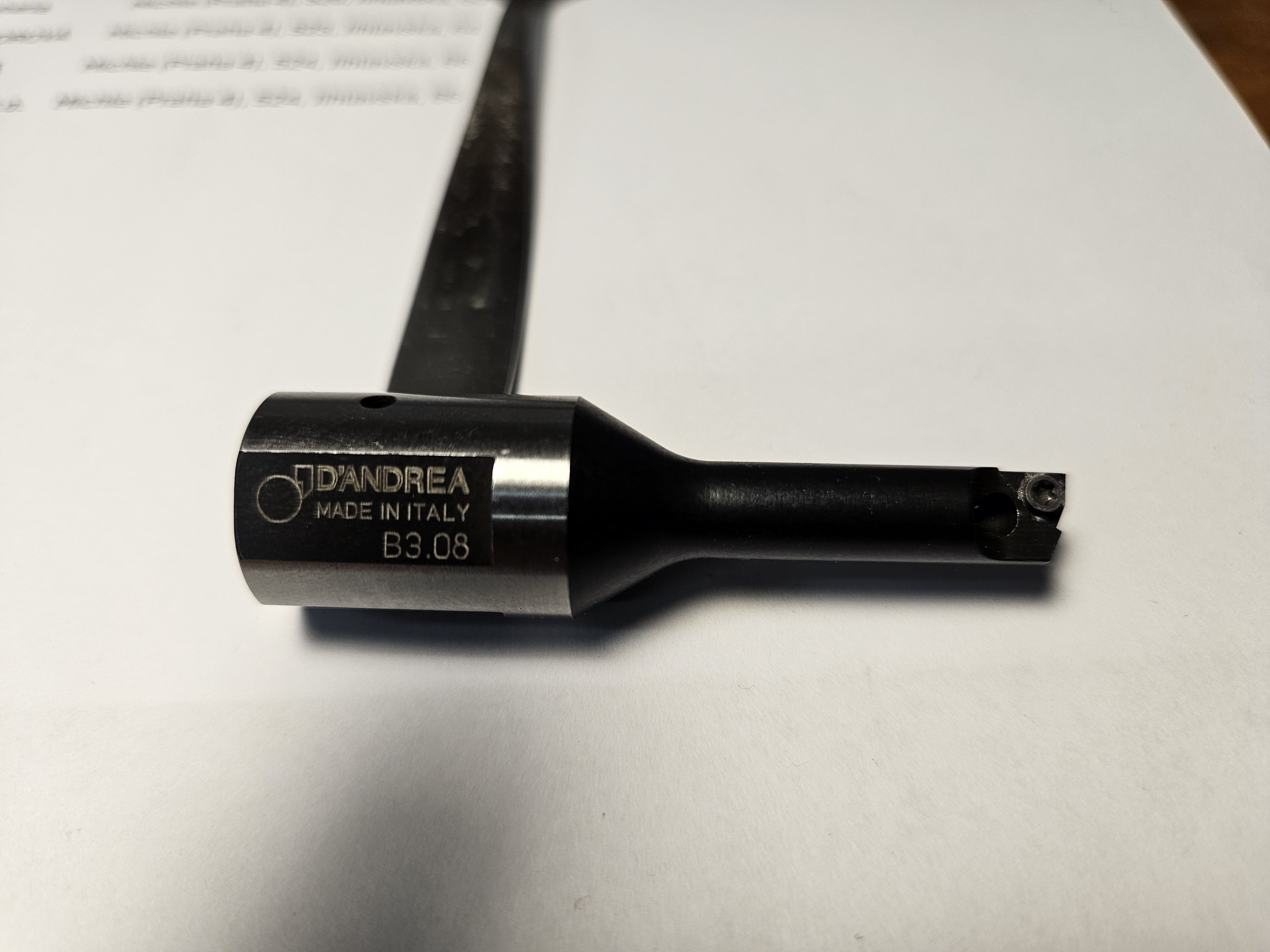

potřeboval bych poradit, laskavostí kolegy jsem získal dva krásné nožíky do vyvrtávací hlavy, ale destičky do nich bohužel co našel nepasují, jsou o něco větší. Kataloh jsem našel ale asi jsem slepej a nemůžu najít co koupit za destičky.
Mají být asi trigonové a něco takového jako na fotce, ale typ netuším
Neporadil by mi někdo? Moc děkuji

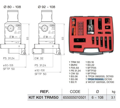

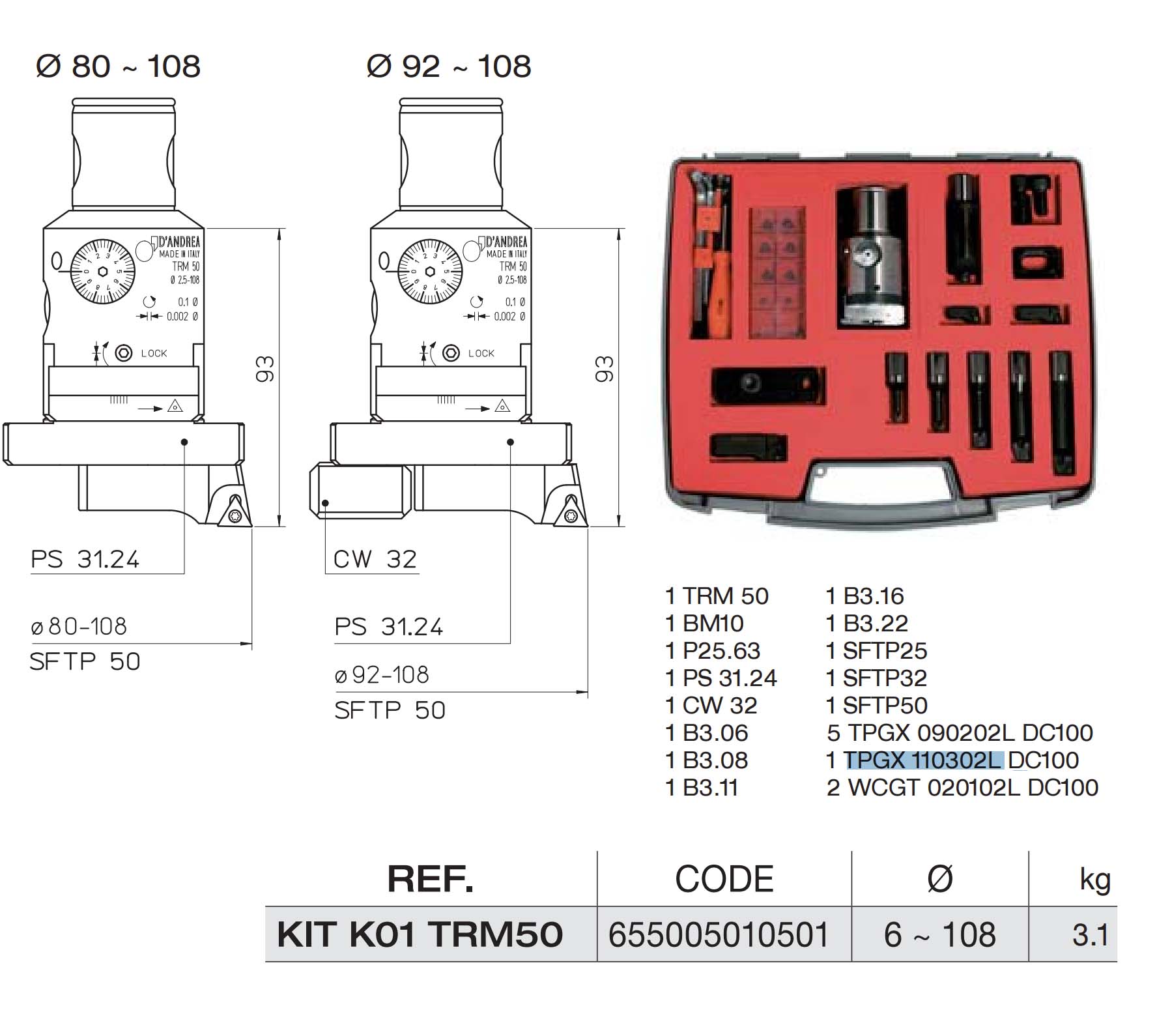

Tak si odpovím sám, asi jsem to našel, ale jestli někdo má a ví, budu rád za potvrzení :D

Ahoj, já myslím že ještě o řádek níž, ta WCGT, TP... je trojúhelník.

WCGT0201xx - viz hlavní katalog dAndrea

No já to chápu že pro každý nožík jsou jiné, ne?
B03.8 řádek TPGX11...
B3.11 řádek WCGT02...
Co vy na to? Díky

Ne, to je jen soupis obsahu sady.

Hledej dále v katalogu. Je tam soupis typů nožů a k nim destičky. Hledej B3.08 a najdeš. Konkrétně strana 19 druhá tabulka zdola.
https://tgs.cz/getFile/id:467074/D-ANDR ... og2024.pdf

Tak to je to co jsem poslal do SZ. Ale nějak mi to nesedí s číslem nože.

Ahoj měl jsi pravdu, já pochopil katalog blbě. Číslo je focené z nožíku...

Tak zkušební destičky dorazily a sedí jak prdel na hrnec, všem moc děkuji :D
