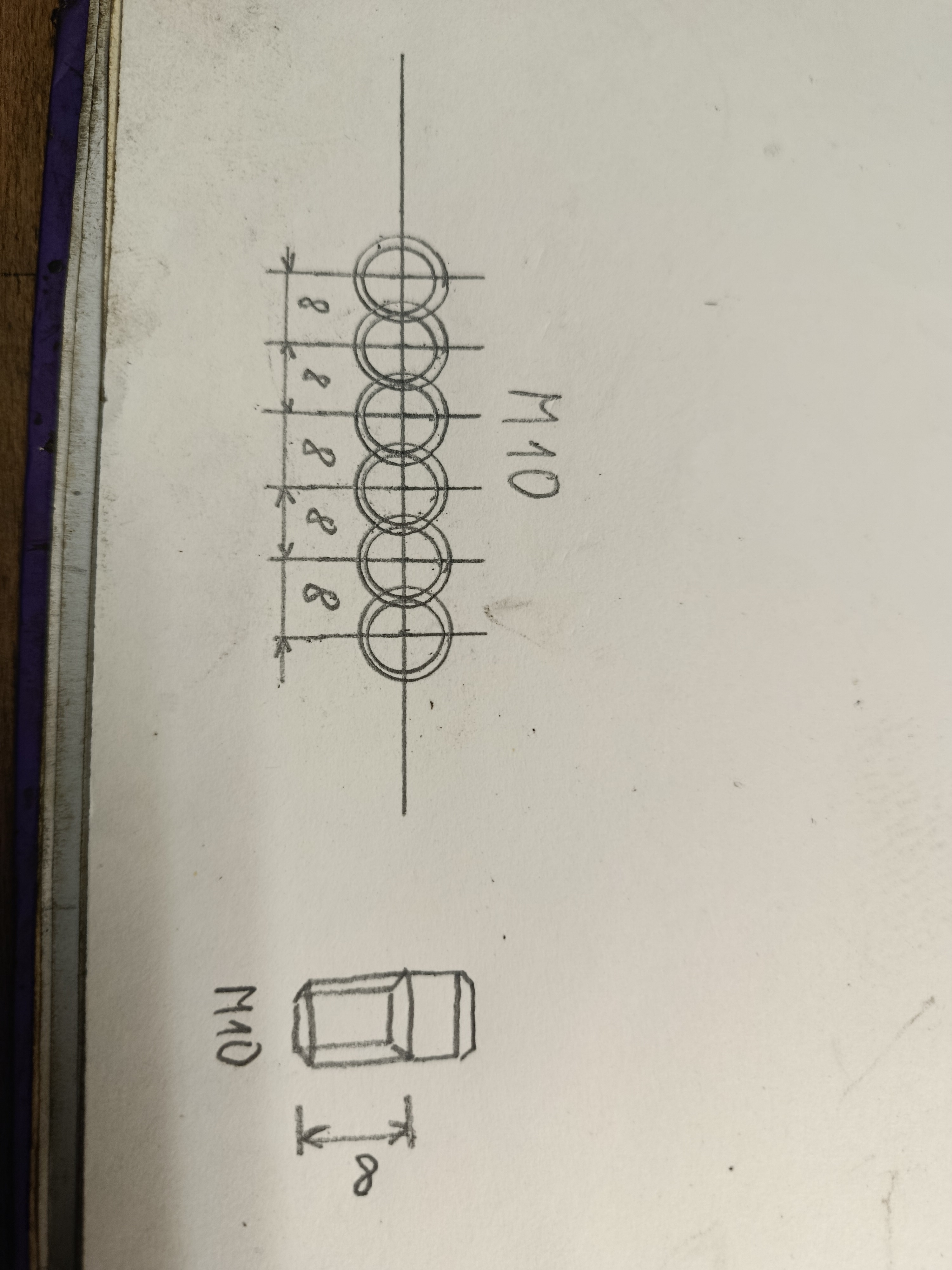

Zdravím. Pobtrebujem poradiť ohľadom materiálu na závrtné skrutky, ktorými chcem vyplniť prasklinu na bloku motora. Môj typ je 11 109 alebo 11 110. Niečo čo sa pevnosťou blíži sivej liatine. Chcem to urobiť takto
Zváranie som vylúčil, lebo to prasklo vedľa v mieste, ktoré už bolo zvárané
