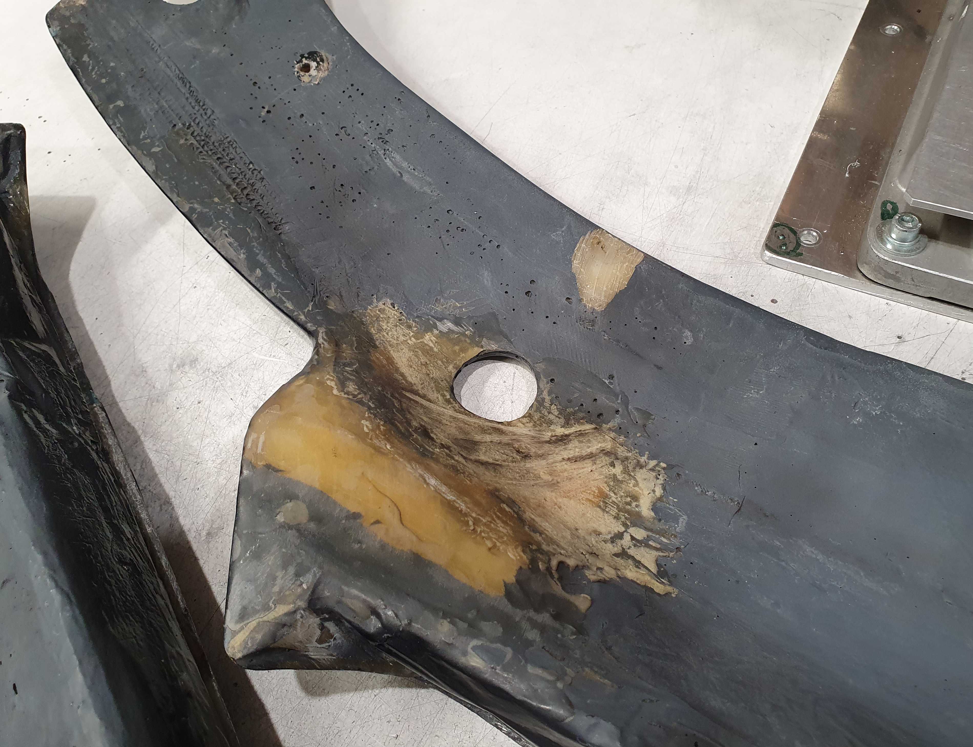

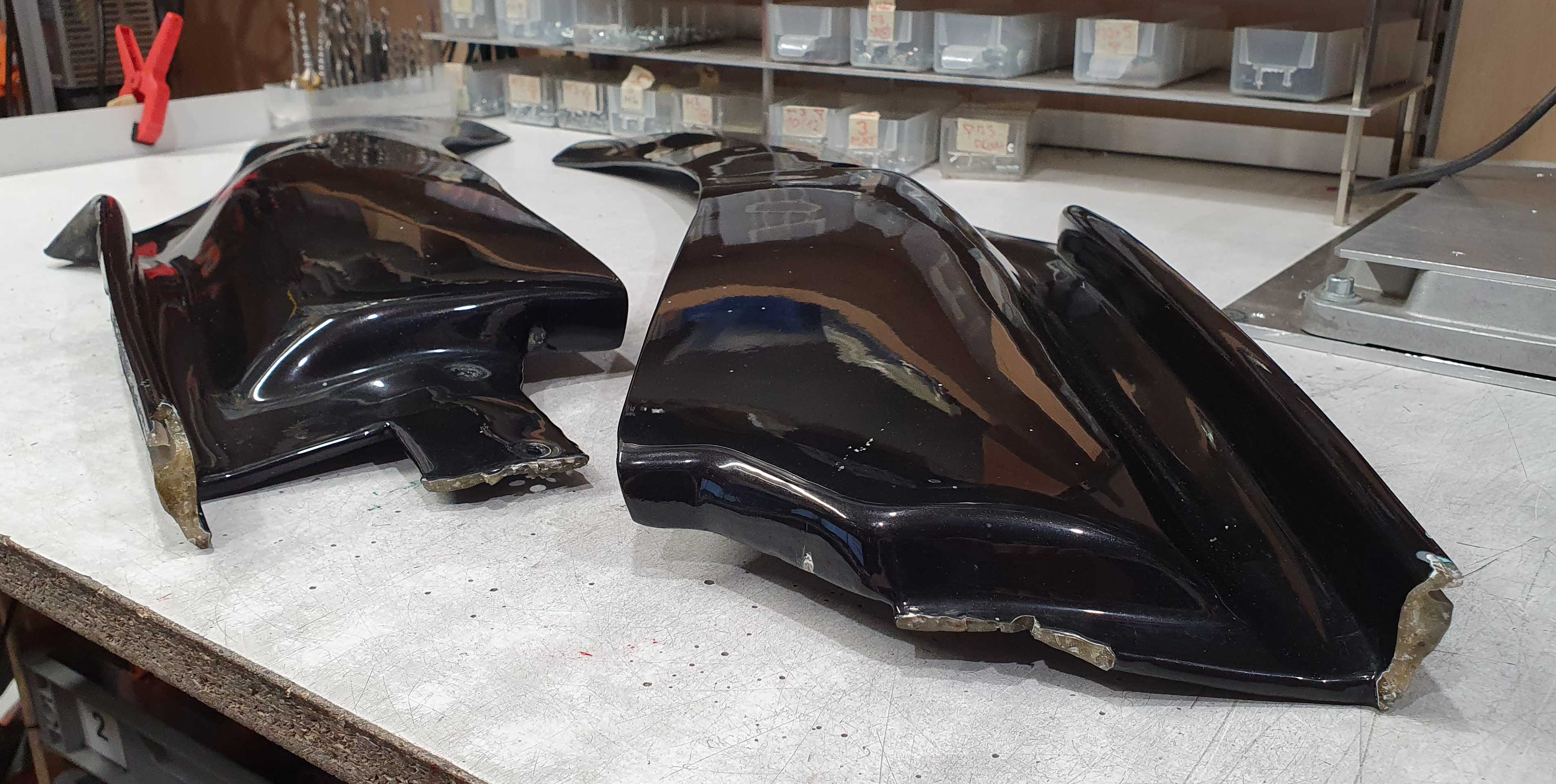

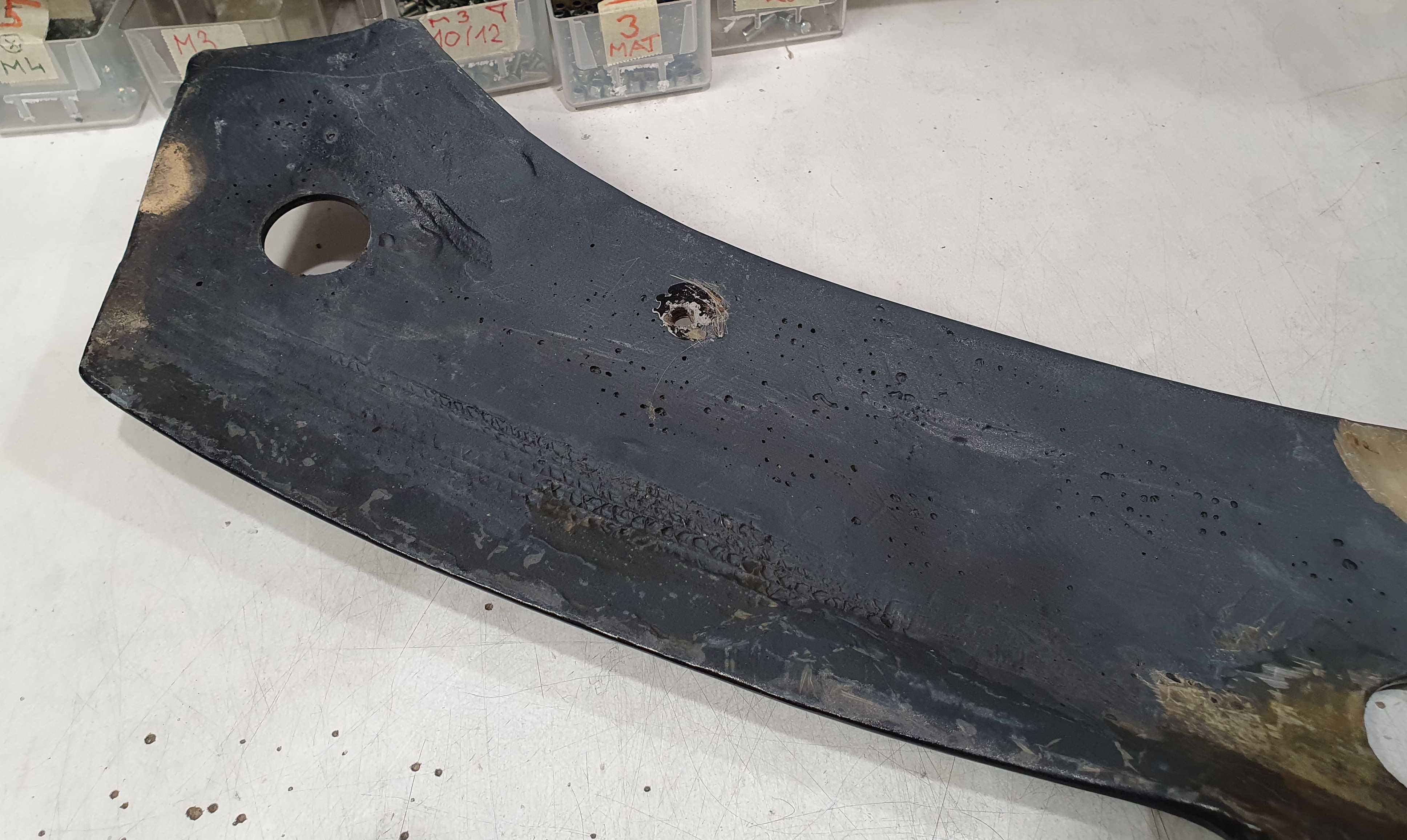

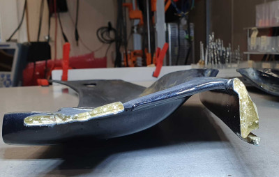

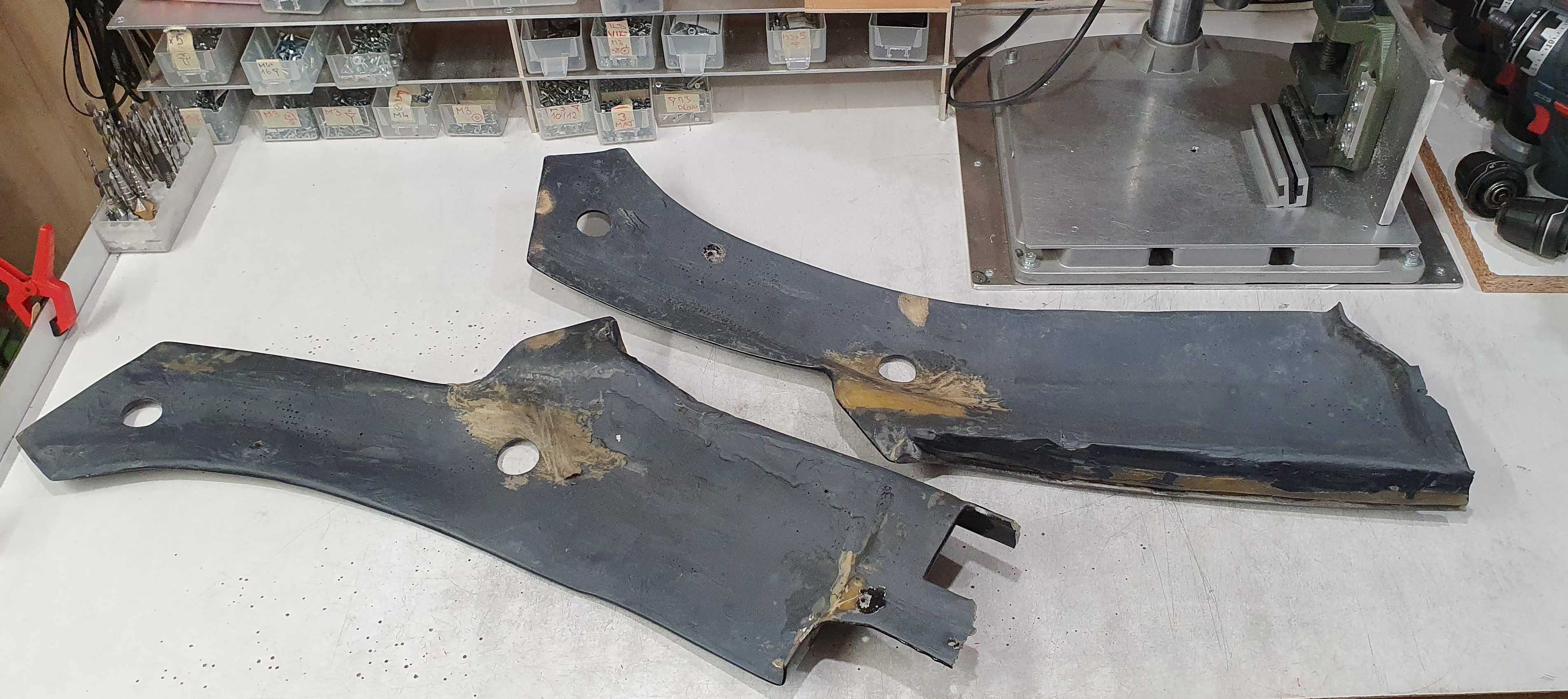

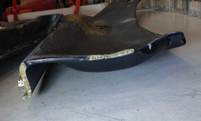

povedlo se mi zlomit diteti tuningovej dil z auta. byl oprenej na vejsku a jen se zkacel a hned prasknul v pulce. myslel jsem ze je to laminat, ale nekoukaj na me zadny skelny vlakna ? :)
muzete prosim mrknout a upresnit s cim se budeme do budoucna potykat ? tech dilu z tohodle "neceho" je na aute vice. potreboval bych vedet jak na opravu. jestli do dat nekomu kdo bude presne vedet jak na to, nebo nejakej postup doma. ja celkem nemam ted cas a dite je odbornik od klavesnice. :) neni problem opravu zaplatit, pokud to nekdo delate.
diky za napady jak na to.
tady je vystvena galerie, ale nasazim fotky i sem.

Já bych řekl, že to je obyčejnej epoxy CHS1200. Socialistickejch zbytků v sudech je stále spousta a je levnej. Ale k věci. Zkus tam kápnout oblíbená rozpouštědla - C6000, toluen, perchlo ...
Asi to nebude fungovat ale vyzkoušet to musíš. Pak bych zkusil 2-3 epoxydový lepidla třeba z OBI, jenom malou kapku zezadu na obroušenej matroš a to co bude držet nejlépe bych použil k opravě. Ty slabý spoje bych slepil k sobě kvalitním vteřiňákem na plast a po zatvrdnutí bych zadek obrousil o 1-2 mm a přelaminátoval vč. tkaniny tím vyzkoušeným epoxydem. Je to trochu oser, ale výsledek by měl být docela dobrý. Vteřiňákem to perfektně spojíš a zbytek už vezme laminování. :D

Pokud je to tuningovej díl, tak tam ani skelný vlákna bejt nemůžou, tam musej bejt uhlíkový vlákna. :-)
Kolega Pipik nabízel, dokonce zdarma, nějaké odřezky materiálu s uhlíkovým vláknem, ten bys mohl použít jako výztuž.
Dneska už se ani moc nelaminuje epoxidovou pryskyřicí, častěji se používá polyesterová. (Naštěstí je lze vrstvit na sebe.)

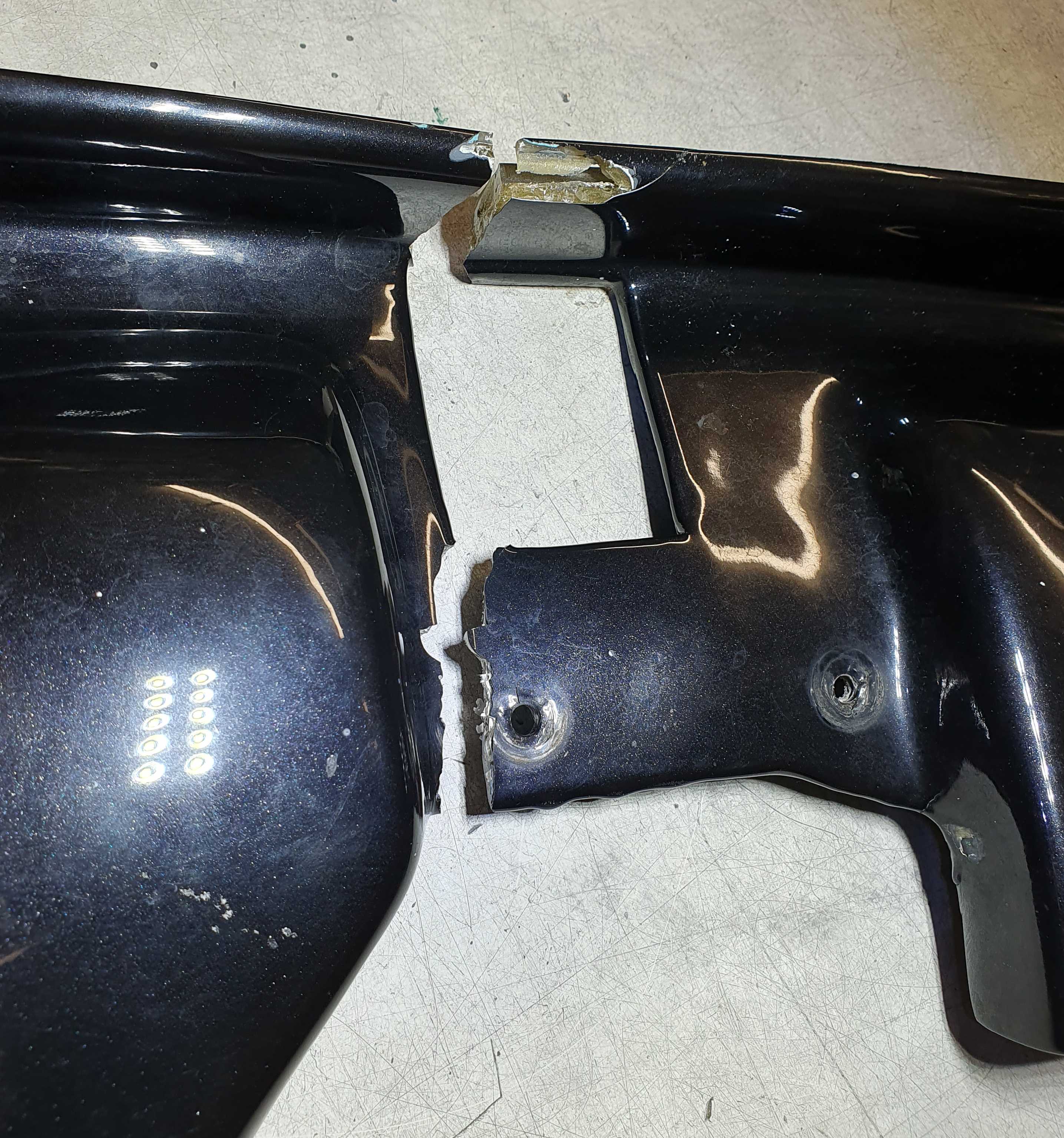

on je problem to nejak rozumne pripravit na polohu vterinak + rovne priplacnout. napadlo me, jestli by neslo na to prvni spojeni najit polohu pro finalni stav a zafixovat, vyfrezovat V drazku v miste praskliny, treba jen do pulky a spojit vterinakem s plnicem a pak opatrne to same z druhe strany ?
lepil jsem takhle koutovy spoje na tupo(vterinak + plnic) krabicek z dibondu a drzi to zda se fest. tam se to drzi ale navzajem tvarem ty kraby, tady je to namahany na lom. nebo zafrezovat zavitovku M2-3 parkrat napric a zase vterinak, nebo rovnou uz epoxid. mam oblibenej UHU end fest 300t, coz mi na hlinik funguje super, ale tam lepim za tepla v peci, takze za 5-10min finale.

Sekundové lepidlo moc neodoláva poveternostným vplyvom, hlavne vlhku.
Skús na nejakom malom úlomku urobiť skúšku plameňom. Ak je to polyester, veľmi typicky smrdí. Inak obvykle smrdí aj na lome, epoxid nie. Polyester sa dobre lepí 2k polyesterovým tmelom na plasty (trebars od Body), existuje tuším aj verzia s vláknom na väčšie vrstvy. Na epoxid je epoxid samozrejme lepší, ale osobne si myslím že vzájomná adhézia polyester-epoxy tiež bude dostatočná.
Ešte ma napadlo, že s podobne vyzerajúceho materiálu sa vyrábali prototypové krabičky na prístroje a to bola nejaká plnená polyuretánová živica.
