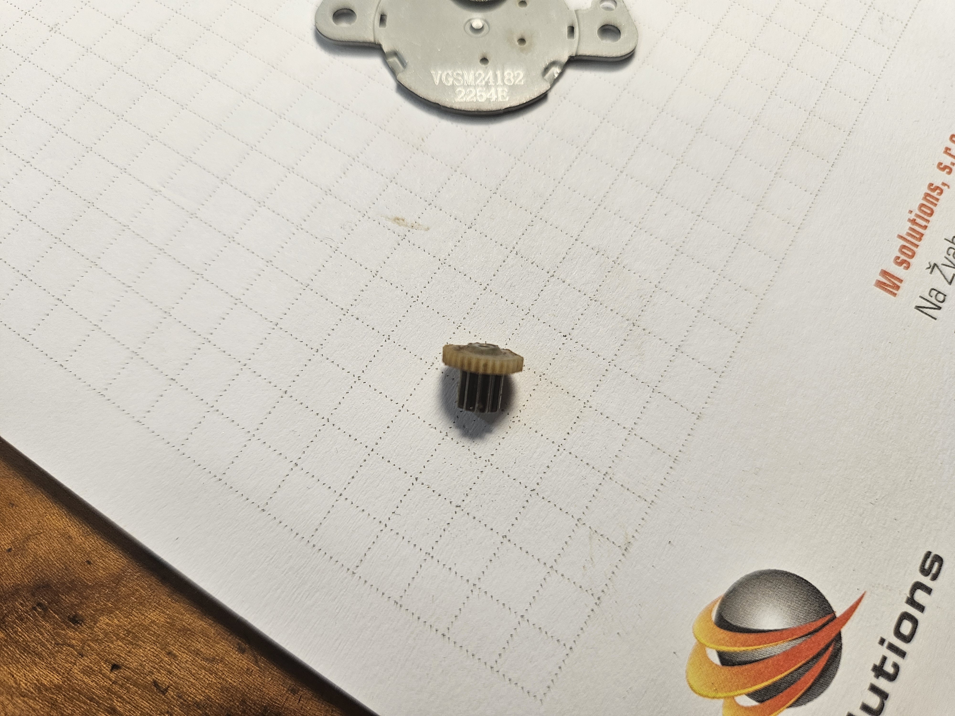

Ahoj kamarádi
potřeboval bych do převodovky pro ptz kameru vyrobit nové ozubené kolečko, je po záruce a už se nevyrábí, takže bych ji rád zachránil. Je to sice plast, ale mosaz taky gut, je to asi na Jovu, byl bys tak laskav? Ale samo kdokoli, tohle je nad moje možnosti a voči :? Převodovku bych klidně nahradil celou, ale gůgl na ten typ mlčí i na alíku :( kdyby někdo věděl kde koupit
Moc děkuji

Týkové kolečka dělá JOVA nebo jak se tady jmenuje ne?

Ahoj Mirku,
Presne tak, toto je práca pe Jovu, je to jeho parketa. Prípadne ešte ma napadá Engineer.
No a ak by si trval na plastovom, alebo to neklaplo, číňan predáva takéto megapacky rôznych koliesok, zrejme by dačo pasovalo. Prípadne odmerať a skúsiť šťastie pod heslom "plastic gear wheels". Majú ich tam nepreberné množstvá rôznych.

Už to spolu řešíme.

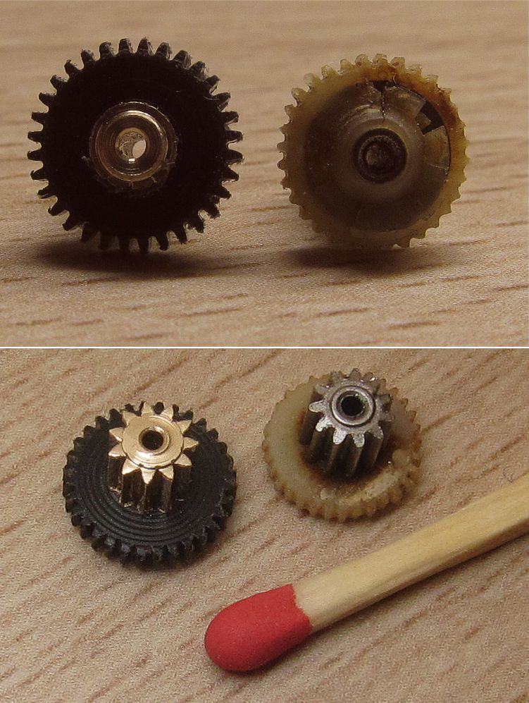

Takhle to nakonec dopadlo.
Ještě že jsi mi tam nechal alespoň ty tři zuby, jinak bych se při tom modulu 0,25 v plastu, neměl vůbec čeho chytit :?

jova píše: 22. 4. 2025, 8:33 Takhle to nakonec dopadlo.
Ještě že jsi mi tam nechal alespoň ty tři zuby, jinak bych se při tom modulu 0,25 v plastu, neměl vůbec čeho chytit :? a0.jpg
Paráda, tři zoubky ti nechala kamera, ne já :lol: Moc děkuji
