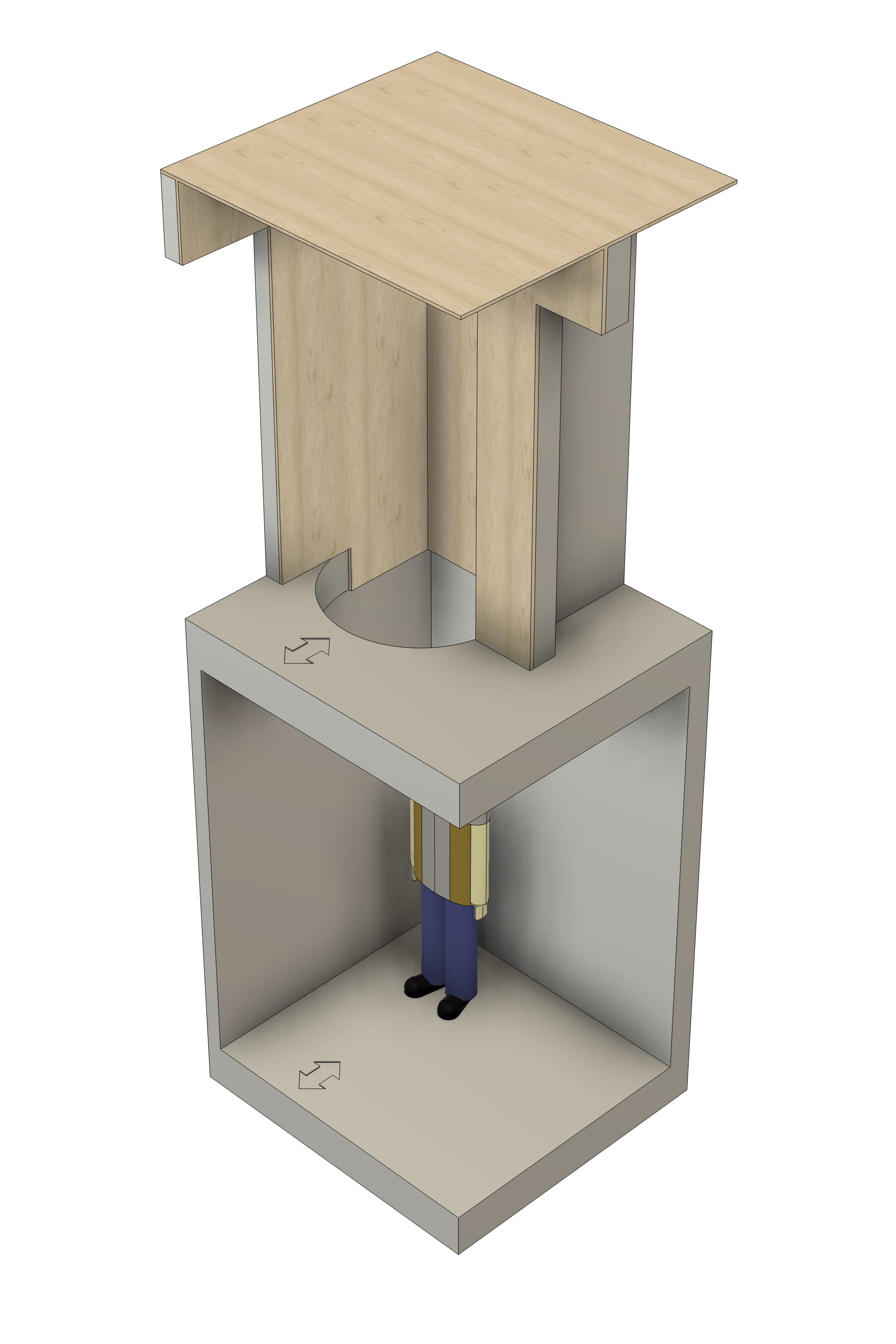

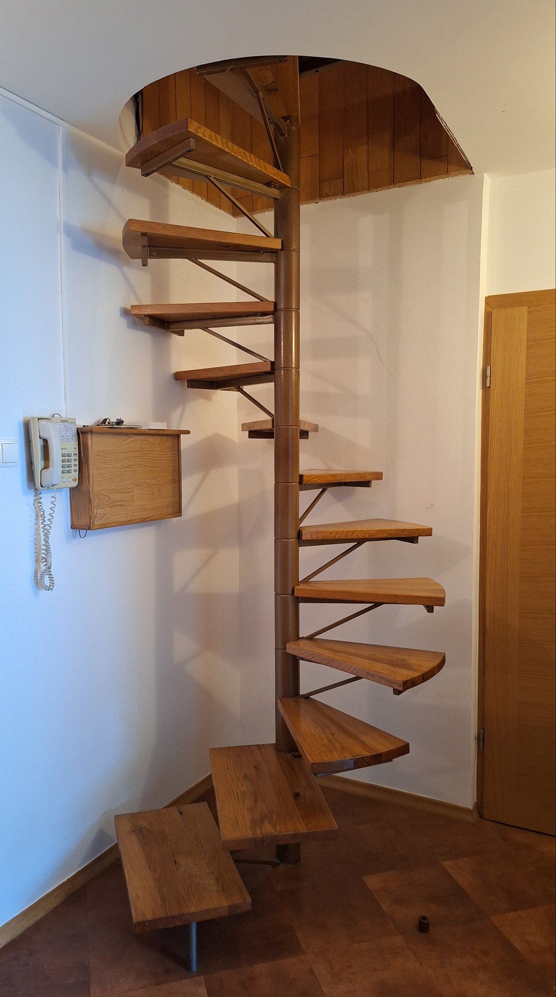

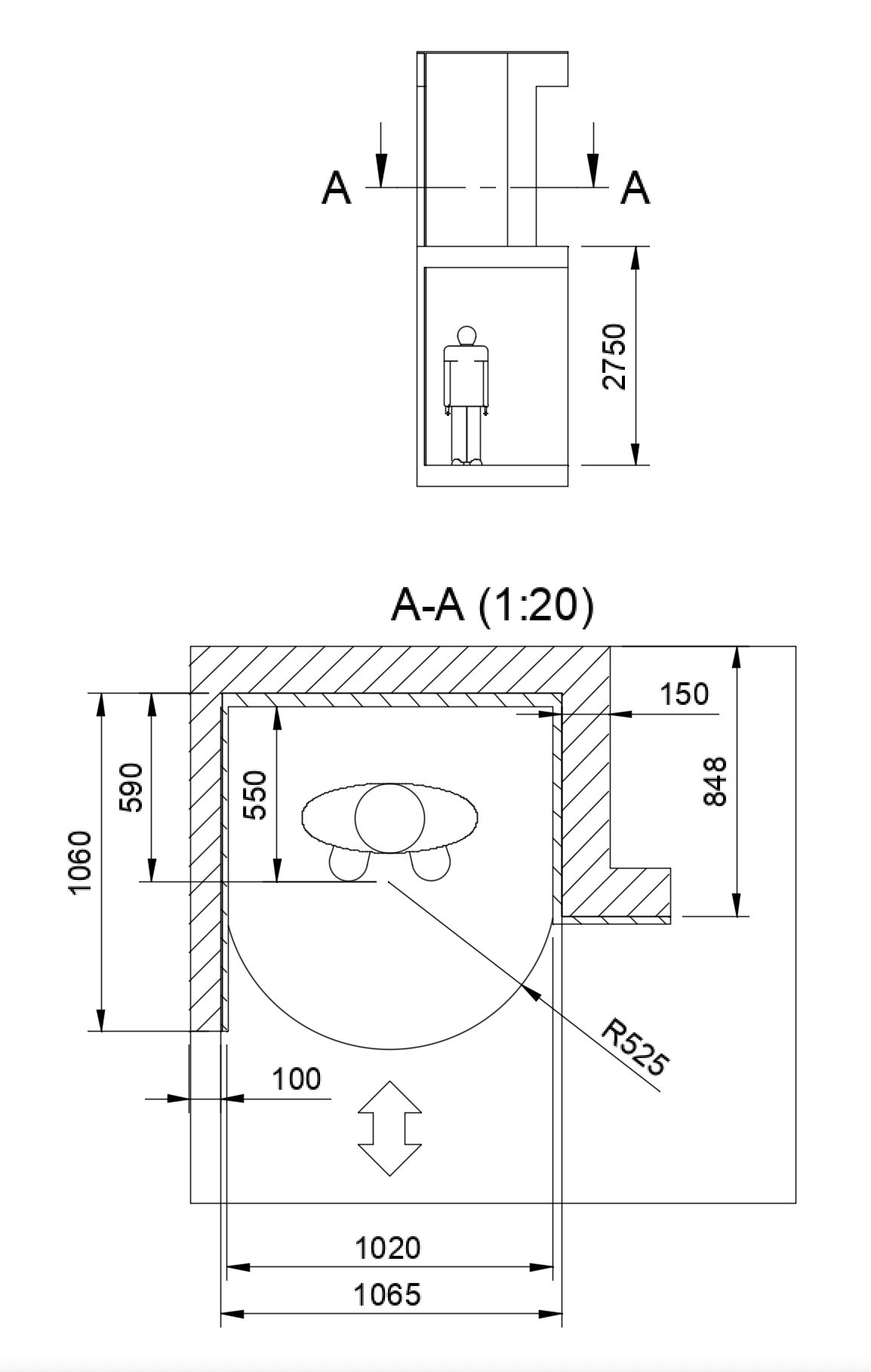

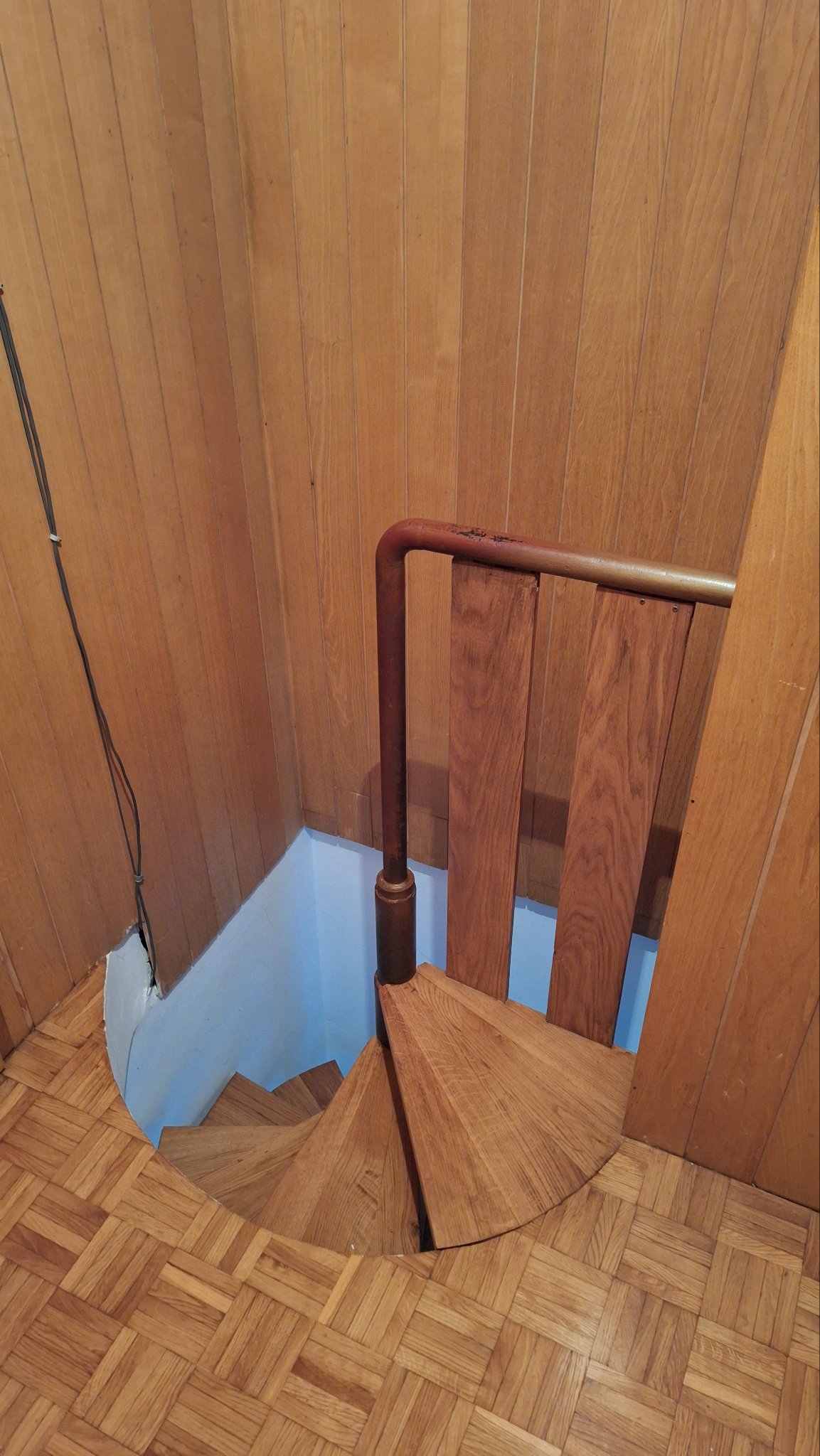

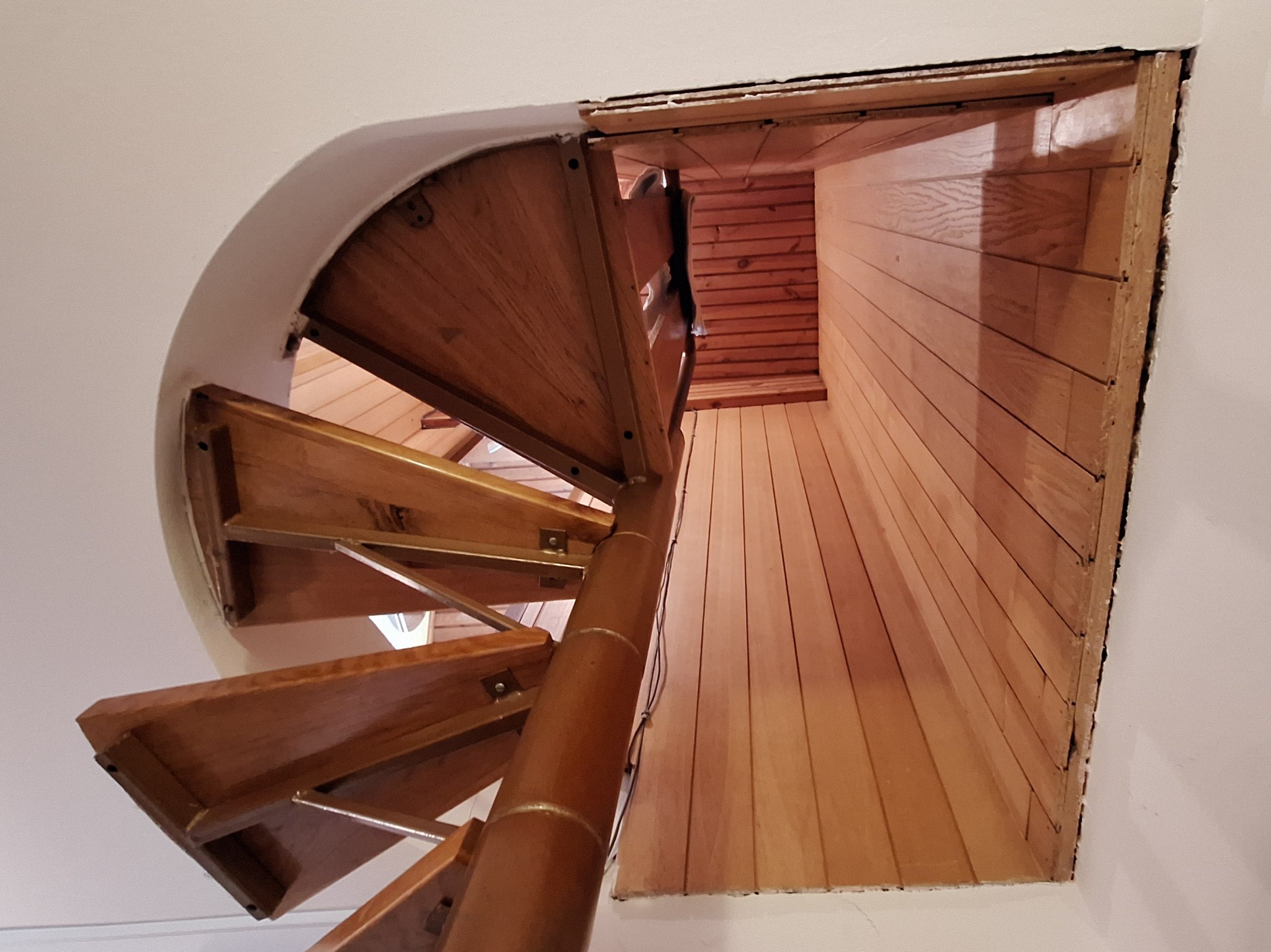

čas nikoho úplně nešetří a schodiště viz níže začíná být pro obyvatele problém. Pohráváme si s myšlenkou nahradit jej jednoduchým DIY osobním výtahem. Nějaká hodně lehká otevřená konstrukce, bezpečnost přiměřená, designové nároky nevelké, viz ty schody. Dispozice viz přílohy (dřevěné obložení může dolu), naměřeno zatím zhruba (cm sem, cm tam). Další "patro" už je půda (strop tvoří pouze obložení a izolace na vaznících, ty jsem zatím nezmapoval), tam by teoreticky mohla být strojovna (akorát by se musela nějak zaizolovat, pak už tam jsou jen tašky), ale není to nutné. Mezi prostory je ještě jedna cesta, takžé úniková cesta je výřešena.
Stavěl tu už někdo něco takového? Přijde mi, že by to mohl být docela zábavný projekt :) Budu rád za inspiraci.
Dík, T.

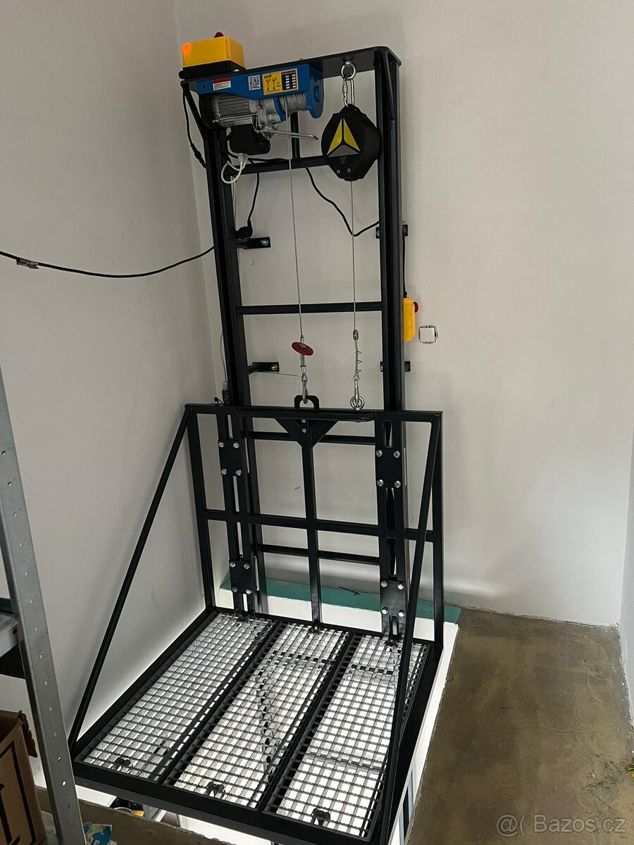

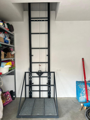

Ahoj tady na foto je podobné řešení .
Jen tedy ten motor s převodovkou tak to je nesmysl pro přepravu osob
Už několikrát jsem na Bazoši viděl prodávat levně originální motor s převodovkou z malého výtahu
Pan výtahy různé vyrábí ma to na Bazoši
https://stroje.bazos.cz/inzerat/1993860 ... zvedak.php
Foto dolní a horní stanice

Příspěvky: 9520
23. 4. 2025, 1:51
Axim píše: 22. 4. 2025, 10:01 Pan výtahy různé vyrábí ma to na Bazoši
Díky všem za přispěvky, tvorba tohoto pána je koncepčně zatím nejblíže mojí představě - kabinu, vzhled a ovládání bych pojal méně průmyslově, ale v jádru něco takového.
Axim píše: 22. 4. 2025, 10:01 Jen tedy ten motor s převodovkou tak to je nesmysl pro přepravu osob
Z jakého důvodu? Mě to v kombinaci z tím zachycovačem přijde v pohodě?
Dík, T.
jean
Příspěvky: 1243
23. 4. 2025, 3:33
Pan na bazosi dost pokusa osud. Tam vidim tolko zavaznych poruseni predpisov elementarnej bezpecnosti, ze to ani pekne nie je. Tymto smerom by som urcite nesiel.

jean
Příspěvky: 1243
23. 4. 2025, 3:45
Nulove mechanicke zabezpecovacie prvky. Rampa sa dvihne a dostanes sa pod bremeno. Len jedno cinske lanko. Nulove elektronicke zabezpecovacie prvky. Cela ta konstrukcia uz od oka vyzera dost forovo.
Z toho, co tu padlo, mi na doma pride najmensi pruser ten hreben. Ale aj k tomu by bolo treba mechanicke zabezpecenie proti padu. Kedysi mali autoservisne zdvihaky obycajnu rohatku, zapadavala do kolikov. 100% funkcne, ale klepka si to, ako to ide hore. Neriesi bezpecnost pri spustani. To by sa dalo riesit diferencialnym prevodom.
Aktualne som postavil jedno protizavazie na odlahcenie serva, to mam zavesene na dvoch retaziach B12 paralelne, na kazdej je asi 150 kilo, ale aj tak som dal predpis na vymenu po jednom roku. Okolo bude plot, aby pod to nikto nestupil. A nosna konstrukcia ma 2 tony....
Příspěvky: 9520
23. 4. 2025, 4:49
Dík, pár otázek/poznámek:
jean píše: 23. 4. 2025, 3:45 Nulove mechanicke zabezpecovacie prvky.
Je tam ten zachycovač pádu, ten neuznáváš?
jean píše: 23. 4. 2025, 3:45 Rampa sa dvihne a dostanes sa pod bremeno.
👍 S nějakým ohrazením a brankou se počítá (obě patra).
jean píše: 23. 4. 2025, 3:45 Nulove elektronicke zabezpecovacie prvky.
To je např. co? Jinak počítám, že zde motor jede jen, pokud člověk drží zmáčklé tlačítko, to asi leccos zjednodušuje..?
jean píše: 23. 4. 2025, 3:45 Cela ta konstrukcia uz od oka vyzera dost forovo.
Kolik má to závaží? Ty 2 tuny jsou tam asi primárně kvůli něčemu jinému, ne?
