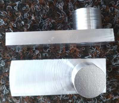

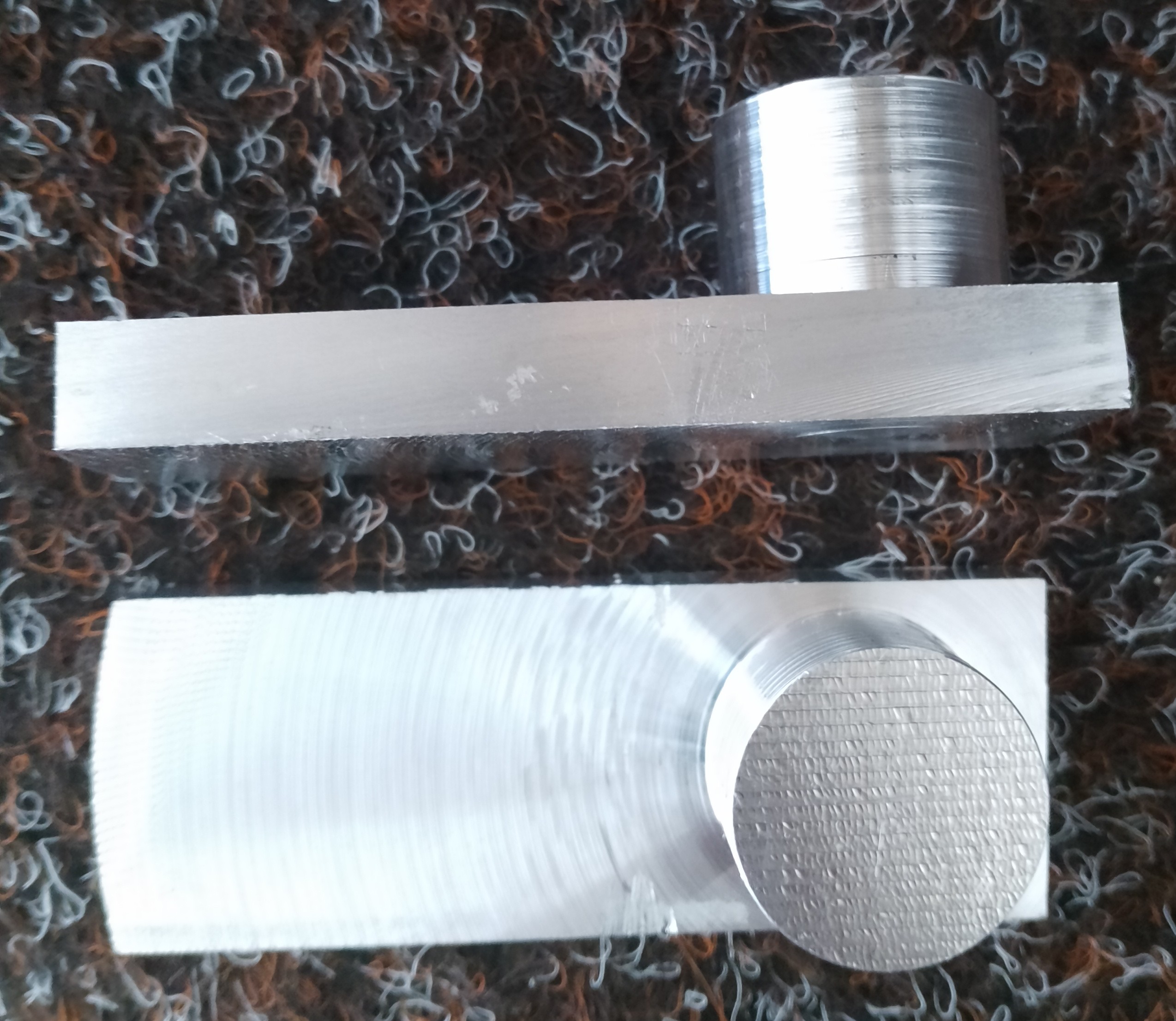

Nenašel by se prosím někdo, kdo by mi vyšťouhnul dvě slepé díry na čtyřhran 8 mm v hliniku?
( Když bych měl být nenasyta nenasytná deálně ambulantně poblíž trasy Brno Boskovice ;) ).
Jde o kličky na Aerovku. Polotovar jsem vytočil, nemám ale nástroj pro čtyřhran. Nebo radu jak na to. Děkuji.

Jak to musí bejt přesný? Já kdybych to měl dělat doma, tak bych si narýsoval obrys a v rozích to vrtnul třeba 2m vrtákem, což udělá rádius 1mm. No a pak bych to mezi těma dírama vyfrézoval.

děkuji za odpovědi a návrhy. Prozatím jsem na jedné klice doma díru vysochal tím, čím disponuji, čtyřkou frézou, v rozích kulaté díry. Čtyřhran tam vlepím, zacínuji, ... (moje prvotina tohoto typu nic moc, trochu moc velké vůle. Na jedné klice může být čtyřhran napevno, jde skrz dveře). Na té druhé mne napadlo udělat vnitřní závit, čtyřhran stočit a vnější závit, vše pojistit kolíkem jdoucím skrz. Pokud najdu nějakou kliku s dírou 8x8, mohl bych zkusit i ten kroužek dle rady.
