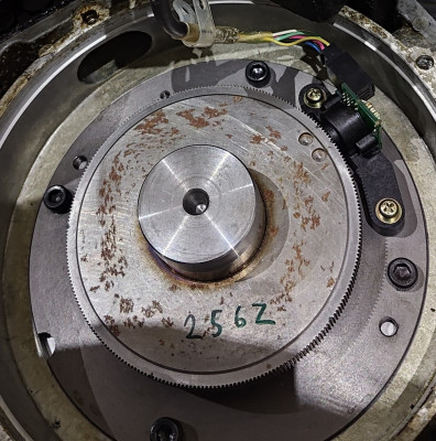

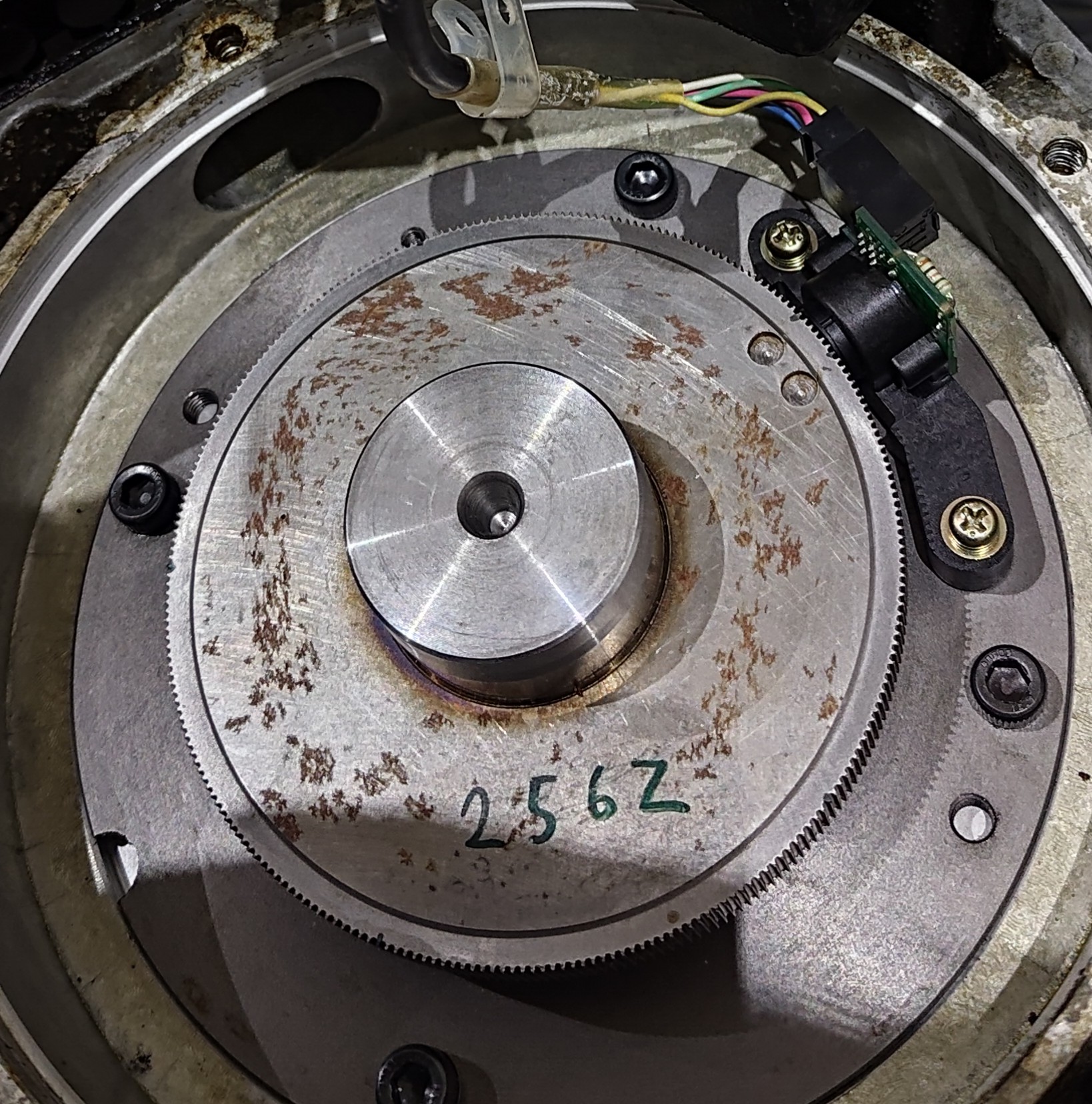

Co mám motory od Mitsubishi a Fanucu tak tam se to řeší "ozubeným kolečkem a snímačem" netuším co to je za snímač, tipuju indukční ale nechce se mi věřit že by to indukce stíhala? Každopádně výstup takového enkodéru je 1Vpp SIN/COS. Přikládám foto snímače a výstupu.

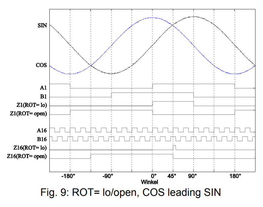

Tento signál lze v systému ještě interpolovat ADC převodem, takže jestli to správně chápu tak např. 8bit převodník dokáže půlvlnu enkoderu rozdělit na 256poloh, celou pak na 512, při 256z kolečku enkodéru by to dělalo 131072poloh/ot, to je 0,00275....° čili 0,0014mm v případě předchozího příkladu s čtyřhranem
Zdá se mi to jako geniální řešení pro přestavby, nevím jak se dají sehnat ty snímače (alespoň jako náhradní díly si myslím že by šly splašit) ale kolečko si mohu teoreticky vyfrézovat a namontovat jej přímo na hřídel vřetena a nemusím řešit řemenice na enkodér bokem atd.
Asi největší problém je jak pracovat s tím signálem 1Vpp, když pominu předražené Heidenhain převodníky 1Vpp / TTL, netuším jestli by to stíhal nějaký mikroprocesor třeba typu STM32? popřípadě sestavit konkrétní IC? Našel jsem na EN foru jeden konkrétní šváb určený pro tuto aplikaci, třeba by to byla cesta:

Tento soustruh má synchronní elektrovřeteno a snímač polohy je řešený právě tím ozubeným kolečkem s snímačem. Obdivuju že se to v praxi dá stihnout, že je ta servosmyčka tak rychlá a zareaguje dostatečně rychle že se na videu vřeteno neklepe, aby to netupilo VBD, nekazilo povrch a rozměry atd. Ale třeba se pletu, třeba to není tak žhavé a setrvačnost sklíčidla dostatečně ztlumí kmitání/vibrace a motor v klidu stihne zareagovat. (Né vždy se dá použít brzda vřetena).
Ale nelze takto polohu při nulových otáčkách hlídat a ta tak může lítat v příkladu těch 0,15°

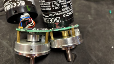

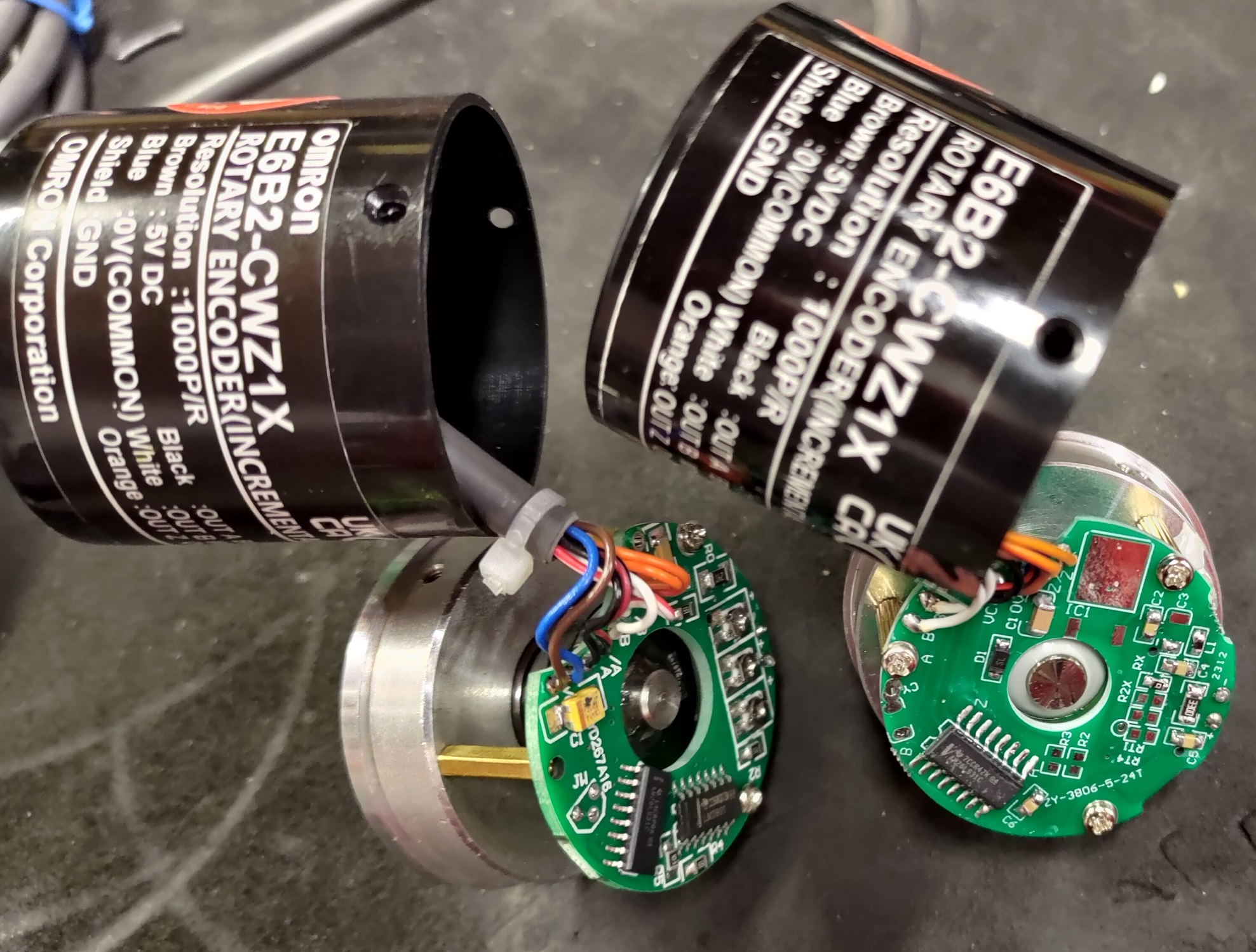

Pred delsi dobou jsem psal o "klonech" Omronu E6B2 , ktere nejsou opticke inkrementalni, ale jsou osazene cinskym magnetickym encderem SC60224.
viewtopic.php?p=493959
Ta implementace byla chybujici, spatna, snimac je jen 12bit s absolutni presnostni jen pul stupne, ale existuji i modernejsi a papirove daleko lepsi podobne 360° magneticke enkoder IC s plne digitalnim vystupem (SPI, SENT,...).
A dost mozna je nektery cinan uz dnes vyrabi. CHtel jsem se pred casem rozhlidnout, jestli nejsou podobne E6B2 klony s nekterym z nich uz na trhu:

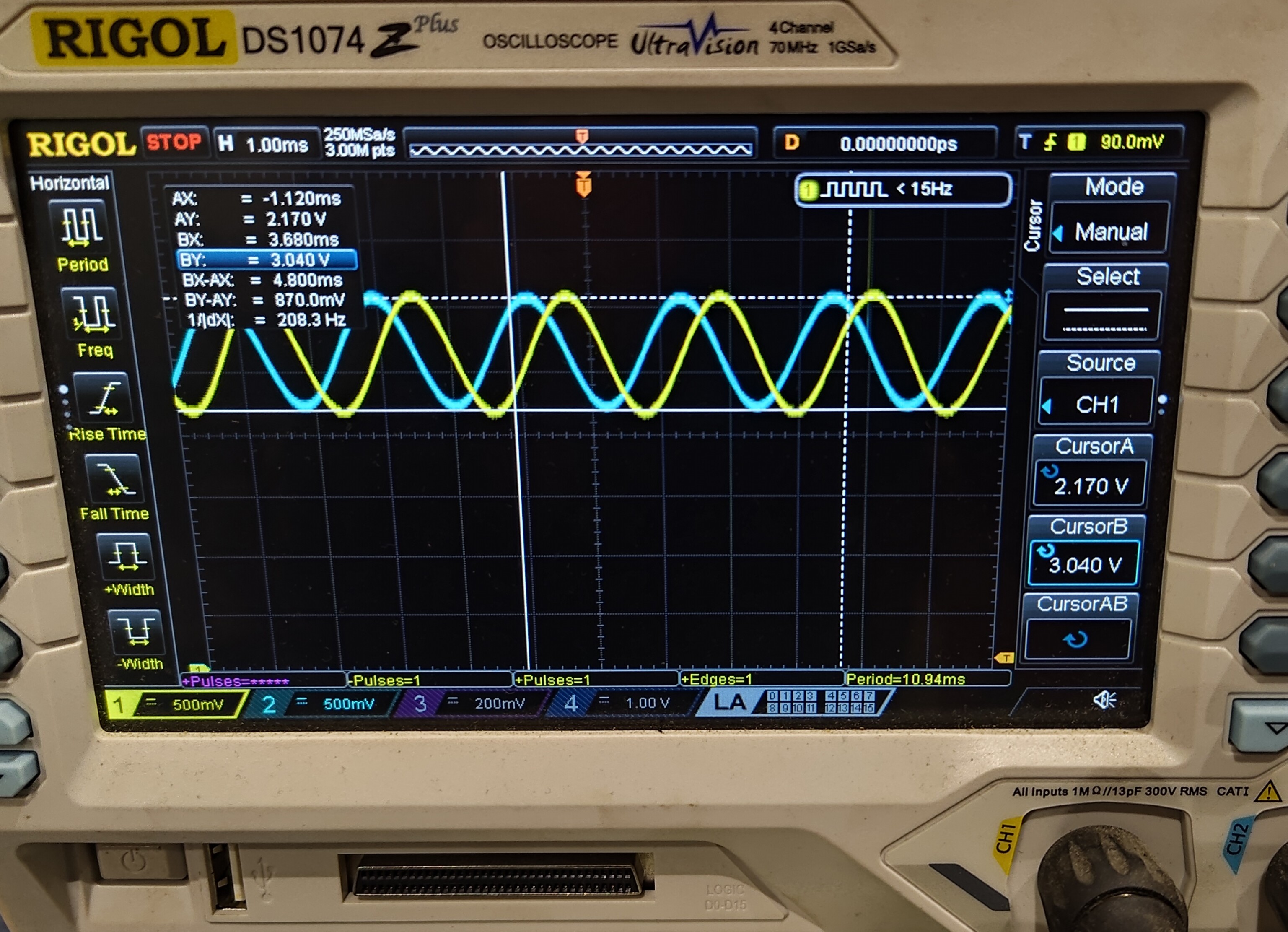

Meki píše: 27. 4. 2025, 10:23 Každopádně výstup takového enkodéru je 1Vpp SIN/COS.
Pokud by to byl lineární ADC a na jeho vstupu přímo ta sinusovka, tak tato úvaha není úplně správná, protože změna úhlu bude mezi různými napěťovými úrovněmi pro sinusovku různá (největší na vrcholech, nejmenší ve středu). Leda by z toho signálu ještě před převodníkem nějak vykouzlili pilu.

robokop píše: 28. 4. 2025, 6:22 Ty indukcni snimace to stihaji. Bohuzel jaou nesmirne drahe.
To na mé fotce bude asi indukční že? našel jsem to čidlo jako náhradní díl okolo 3 až 5tis kč
Thomeeque píše: 28. 4. 2025, 7:44 Pokud by to byl lineární ADC a na jeho vstupu přímo ta sinusovka, tak tato úvaha není úplně správná, protože změna úhlu bude mezi různými napěťovými úrovněmi pro sinusovku různá (největší na vrcholech, nejmenší ve středu). Leda by z toho signálu ještě před převodníkem nějak vykouzlili pilu.
jo to mě nenapadlo, každopádně u toho čipu IC-NV s tím nějak pracují, asi tam je limit té interpolace kde pak u vrcholu každé střídy začnou ty jednotlivé polohy splývat, zbytek už se asi dá pošefovat vhodným naprogramováním toho ic převodníku

Jeste bych ti poradil, koupit za par korun ty napodobeniny E6B2-cwz1x s 1000PPR a vyzkouset si jejich sirku pasma. Mozna te nektery prekvapi a bude stihat tech 8000rpm, prestoze specka origo Omronu je nizsi.
Ony jsou velmi ruzne implementovane, s jinymi kolecky, elnikou i optikou. Viz moje foto. Nektere maji i velmi rychla hradla, dost mozna pujdou vyrazne pres 100kHz. Vychazelo by ti to rozliseni pak aspon pod 5 stovek. Ale nezkousel jsem, ja je provozuju do 4800rpm (~80kHz).
Ta mala loziska 8000rpm daji bez potizi, mechanicky limitujici mohou byt u nekterych provedeni ty tenke stencily- foliova kolecka . U tech tlustsich bych se mechaniky nebal vubec. viz foto

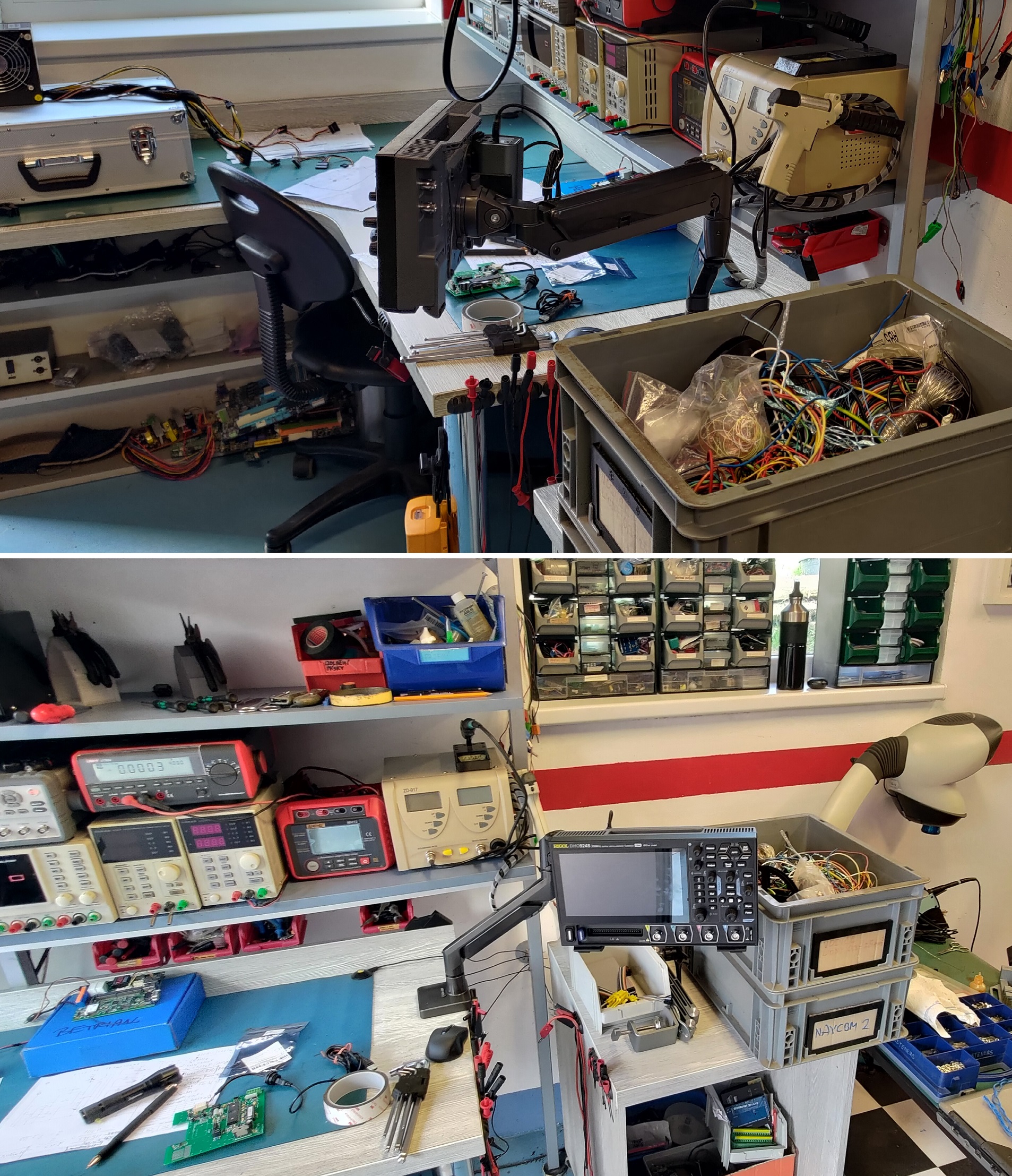

Koukám že máš taky oscík od rigola, zkoušel jsi některé funkce jako počítání pulzů na otáčku v případě enkodéru? Mi to nějak nesedělo
Ten counter na Rigolu DSxxxxZ sedet uplne asi nebude, kdyz natahnes timebase tak abys mohl udelat otacku, bude to na nej moc dlouhe myslim. Ty mas verzi s LA, mozna tim by to slo, jestli umi LA+counter. Mel jsem MSO8000 a ten na to mel myslim nejaky tool.

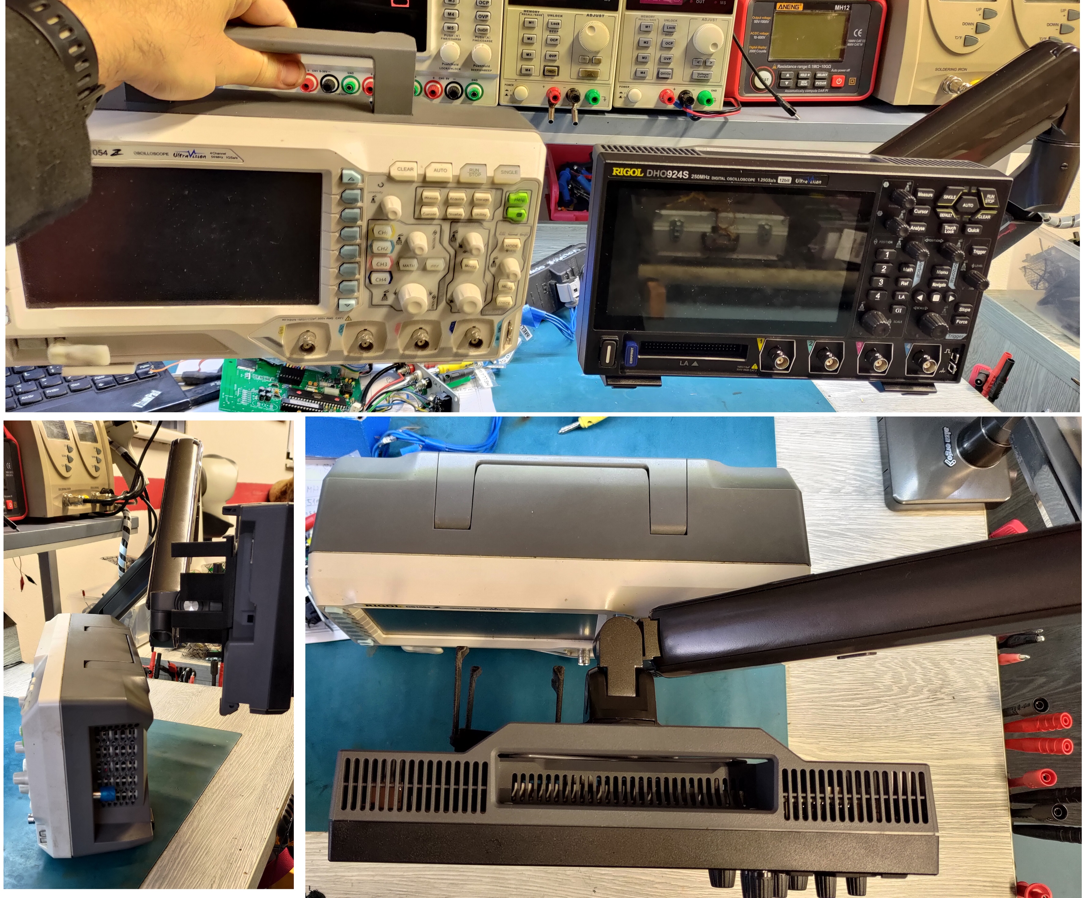

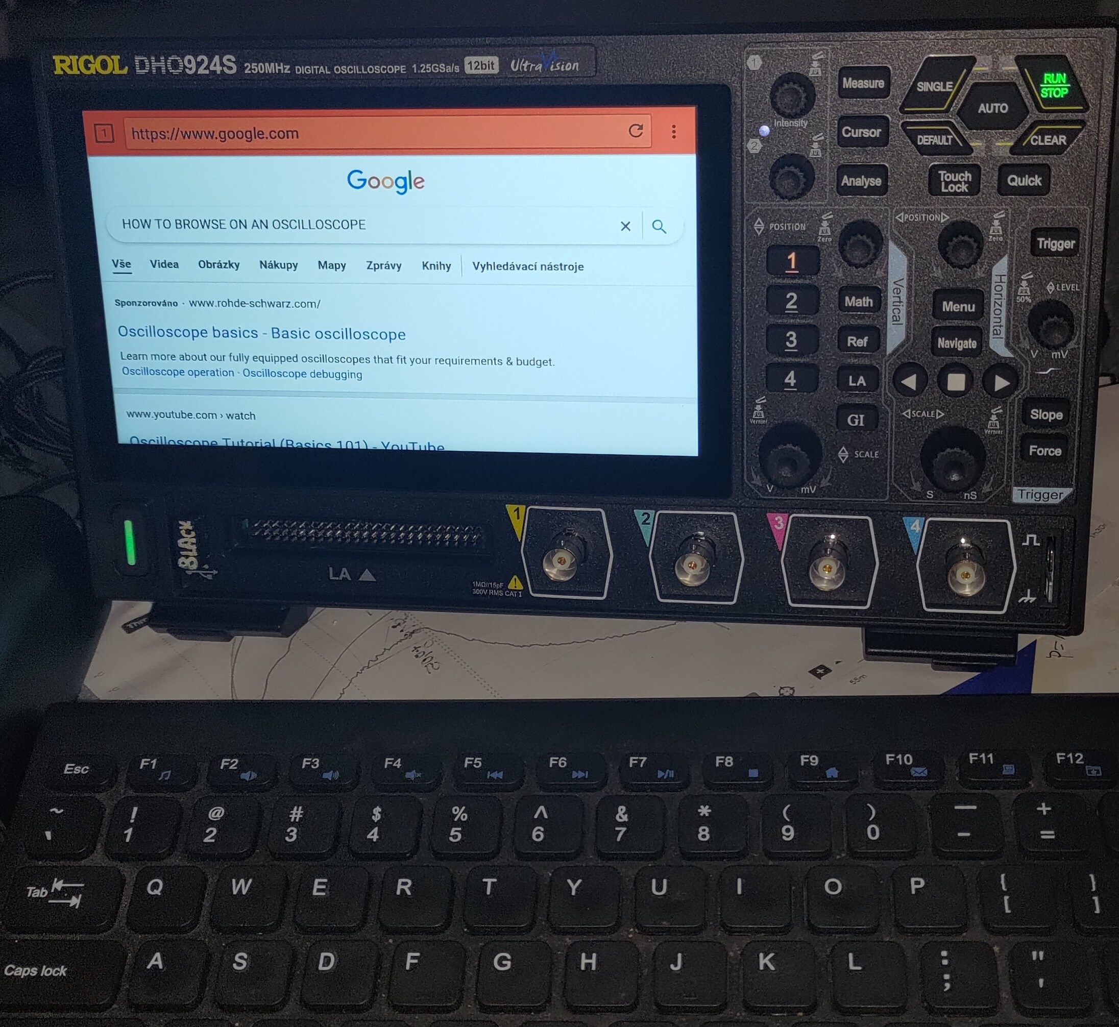

trochu OT:
Ja ted mam i mladsiho brasku, Rigol DHO924S. Ten uz ma dotykovy displej, bezi na linuxu s Androidem.
Trochu jsem ho hackul a tam se da pomoci API te appky ktera na nem bezi delat uz daleko vic. Bode diagramy, opravdu rychle FFT do 600MHz, 50MHz AWG, LVDS logicky analyzator,....
Napajeni ma z USB-C powerbanky (takze galv. oddeleny kdyz chces)... Dodelal jsem do kernelu ovladace na wifi+BT dongle - takze ted je mobilni a bez jedineho dratu na siti a zaroven jeste i s pripojenou BT myskou a klavesnici. Na LAN ho pres jeho webserver vidis a ovladas pres jakykoliv prohlizec. Je maly, lehoucky, na rameni s rychloupinakem supermobilni.
Dohral jsem tam i launcher, tak na scopu bezi treba Kodi a tak. Vyhral jsem si. :lol:
