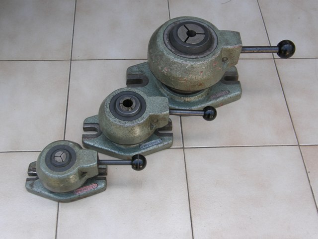

Pěkný den,

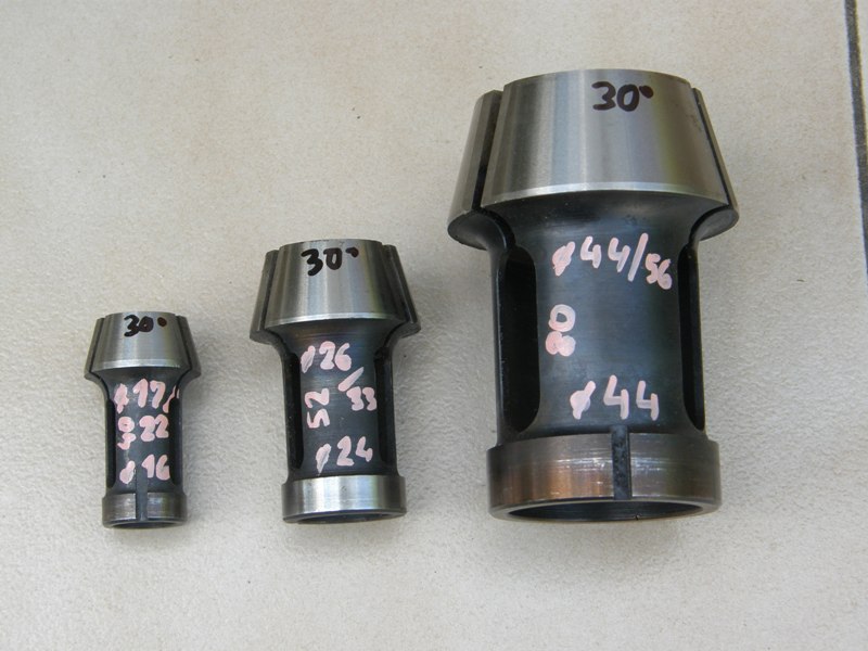

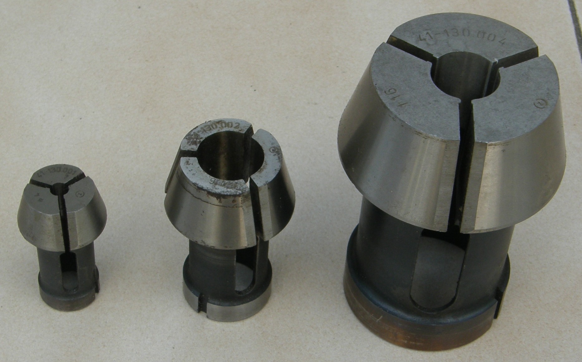

jen k výměně nabízím kleštiny do stojánků ČSN 244230, velikost 2, průměr kleštiny 14 mm a velikost 3, průměr 16 mm. Potřebuji kleštiny velikosti 3, průměry 20, 25, 30, nebo 34 mm.
Podle katalogu Osanu jsou to kleštiny KN 008214.3 ( .2 a .1 ).
Na čele jsou značené 41- 130 004 ( 41- 130 001 a 41- 130 002 ) a průměrem.
KLEŠTINY DO STOJÁNKU

S klieštinami je to všeobecne zložité. Bolo množstvo typov, mnohé boli socialistické kópie západných s nepatrnými rozdielmi v priemere, dĺžke či závite. Po Bazoši nájdeš klieštin kopec, akurát to chce trpezlivosť a čas. Treba hľadať heslo kleština, klieštiny a občas natrafíš. Tieto netypické máloktorý predávajúci tuší do čoho sú, tak v lepšom prípade ich predáva ako klieštiny, v tom horšom ich zbadáš pohodené v nejakej bedni čo niekto predáva ako "strojarske veci"
... odpověd je prostá. Uderník za koumouše kradl v zaměstnání, bez znalosti co bere. Díky tomu jsou na bazoši i burzách stojánky za pár kaček. Sám bych ho rádl také vlastnil, ale každý prodejce nabízi jen solo stojánek.
