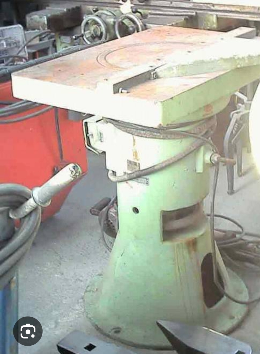

Hrncová bruska:
Příspěvky: 5476
10. 5. 2025, 8:20
Najde se ještě někdo, kdo jí nevyhodil pls ? Rád bych srovnal tunácké vyráběné svody. Upínání na frézku je peklo, tohle se docela nabízí. Dík.

Nevím nevím, pokud jsou na braní řádově nízké desetiny, tak snad, ale konkrétně zkřivené svody kombinace hliník/litina jsme se kdysi na tomto snažili srovnat a bez šance (teda v nějakém rozumném časovém horizontu). Nakonec to upnout na frézku zas nebyl takový problém, za díry se to podepřelo panenkama a tak všelijak i jinak, chvíli se i měřilo ... ale šlo to.

pošli fotku, takové věci běžně frézujeme
máme fígle na upínání

... je to křivé v řadu mm. Bruska je z meho pohledu nejrychlějši ?
