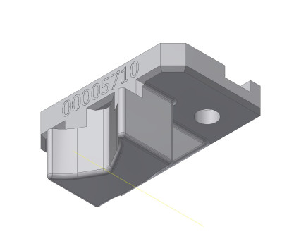

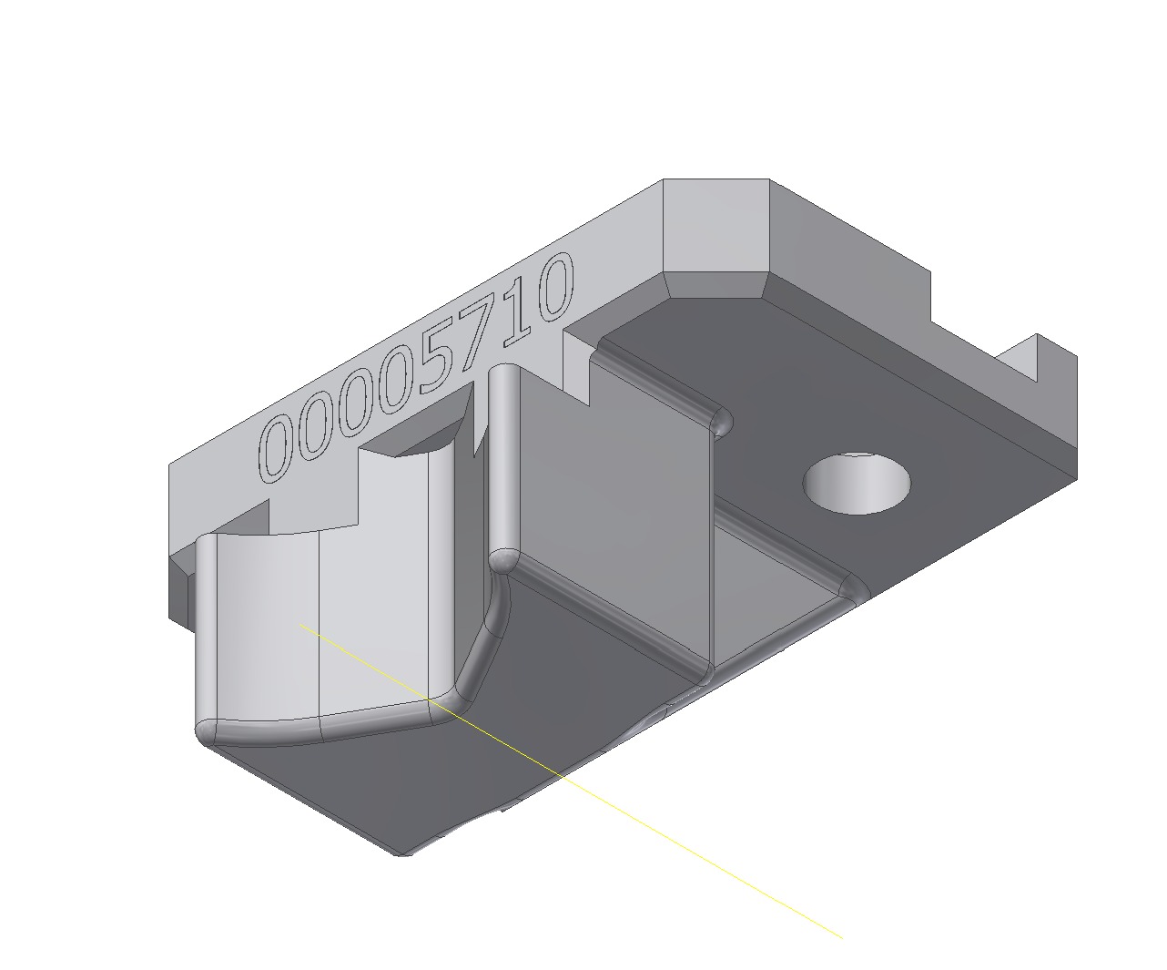

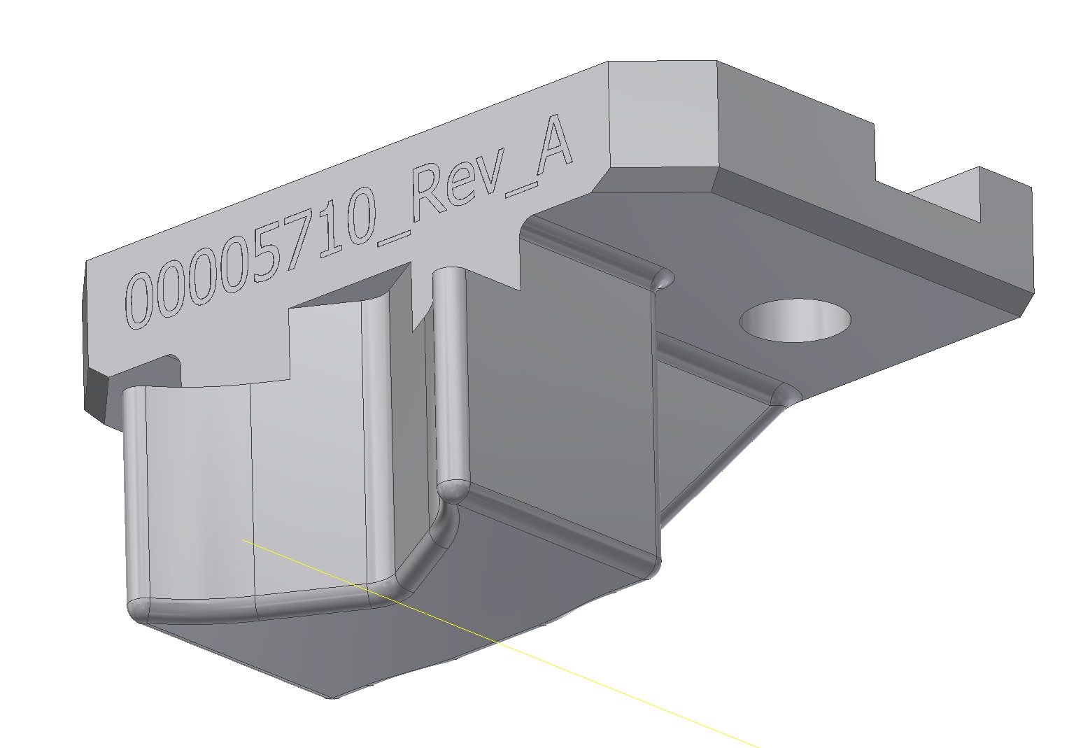

Prisel design z japonska.
Kdo pozna v cem je zasadni rozdil?
Příspěvky: 6542
24. 6. 2025, 8:50
Zoptimalizovali :D Čili vynechali a ušetřili :lol:

Sražení hrany vytvářející z jednoduchého 3 osého orábění záležitost na 5ti osku ? :lol:
Příspěvky: 23408
24. 6. 2025, 9:01
Ani na periosce kdyz budes uplne detailista.
Cena dilu po modifilaci spadla nekamnk 10% puvodni.

Já jsem to poznal na první pohled protože tohle řeším každou chvíli :D Kompromisní řešení je ukončit sražení o poloměr frézy před stěnou :lol:

Mě to taky zaráží. A asi v tom bude to že konstruktér je prostě jen konstruktér a chybí mu to uvažování programátora či seřizovače.
Tohle konkrétně vypadá jako "tak, a ještě tu naklikám ty sražení, ať to je hezký".
A ony tam ty modelovaná sražení nevadí (CAD ty sražení v základním nastavení takto prostě navazuje), ale ten konstruktér by v dokumentaci měl uvést něco jako: "sražení navazující do stěn lze ukončit 3mm před stěnou".
