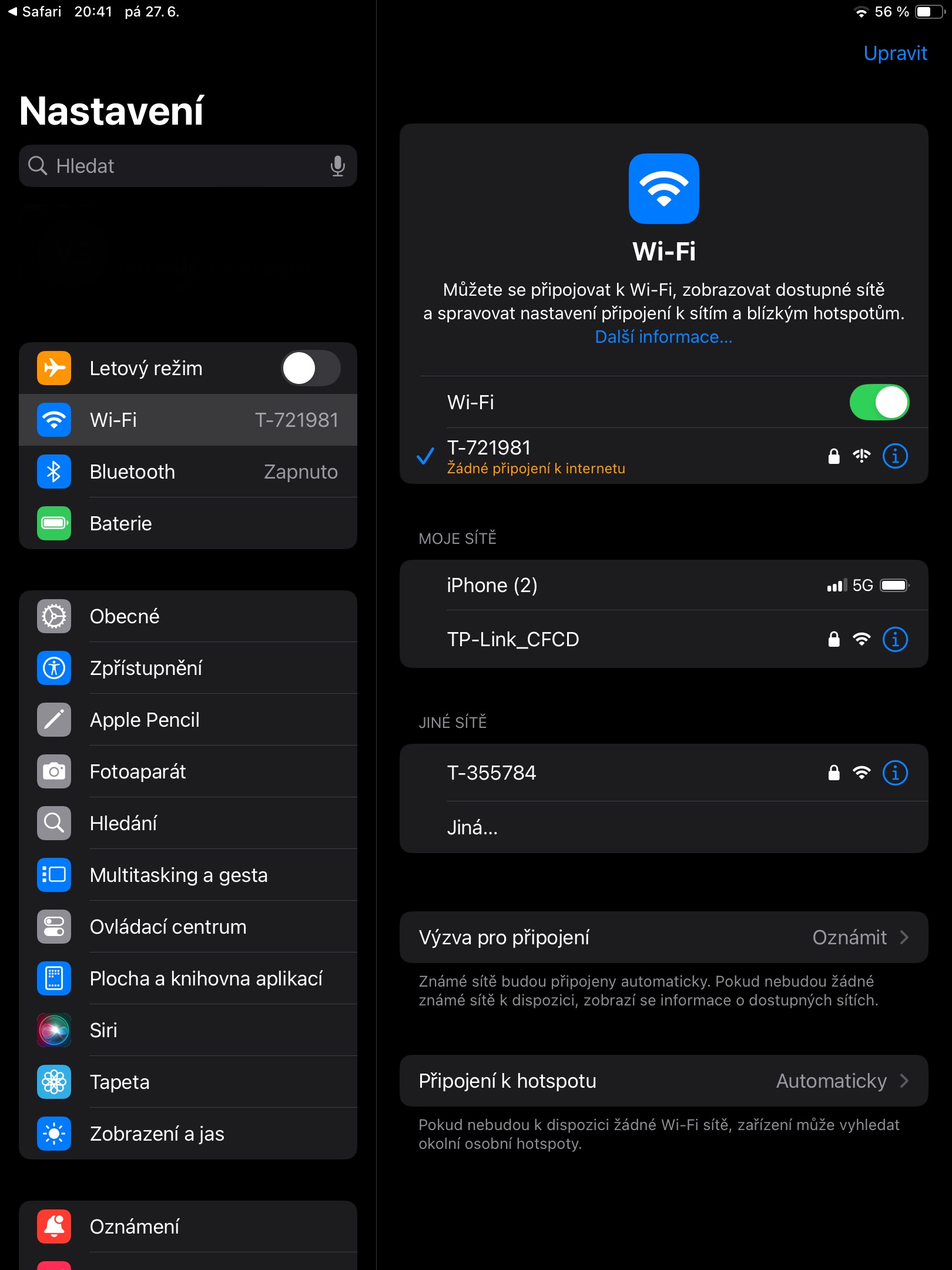

Na zkoušku jsem vypnul sítě v ostatních bytech a nechal jen svůj. Viz. první screen. Ta druhá síť co tam je vidět je 5ghz stejného modemu. Zkouším je občas prohazovat ale nemá to vliv.
