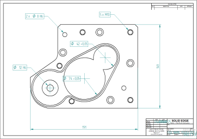

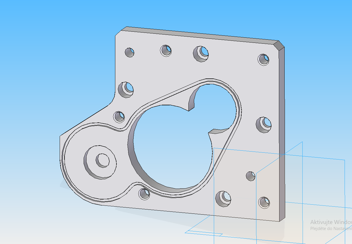

Poptávám výrobu platle viz přiložené obrázky. Rozměry jsou jen pro představu a po dohodě dodám kompletní výkres. Síla desky by byla 13 mm s přídavkem na brus. Materiál co seženu, nejlépe třeba 15 142.
Pokud by byl pro usnadnění frézování vhodný polotovar výpalek, tak bych to nechal vypálit. Vnější tvar na hotovo, velké díry s přídavkem. Šířka drážky pro O-kroužek je 2,5 mm a tvar může být přibližný, aby se to dobře programovalo.
Případní zájemci napište na mejl PeSturn@centrum.cz,
nejlépe s hrubým odhadem ceny.
Díky

Je to mezipříruba převodovky. Při použití výpalku by venek samozřejmě zůstal neobroben. 15 142 můžu mít v plechu 15mm, ale netrvám na něm. Chtěl jsem něco, aby se co nejmíň vymačkávala díra 12, kde je uložení převodu, takže jsem se chtěl vyhnout 11 3.. . Dvě díry 8 jsou na kolíky.

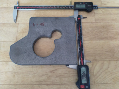

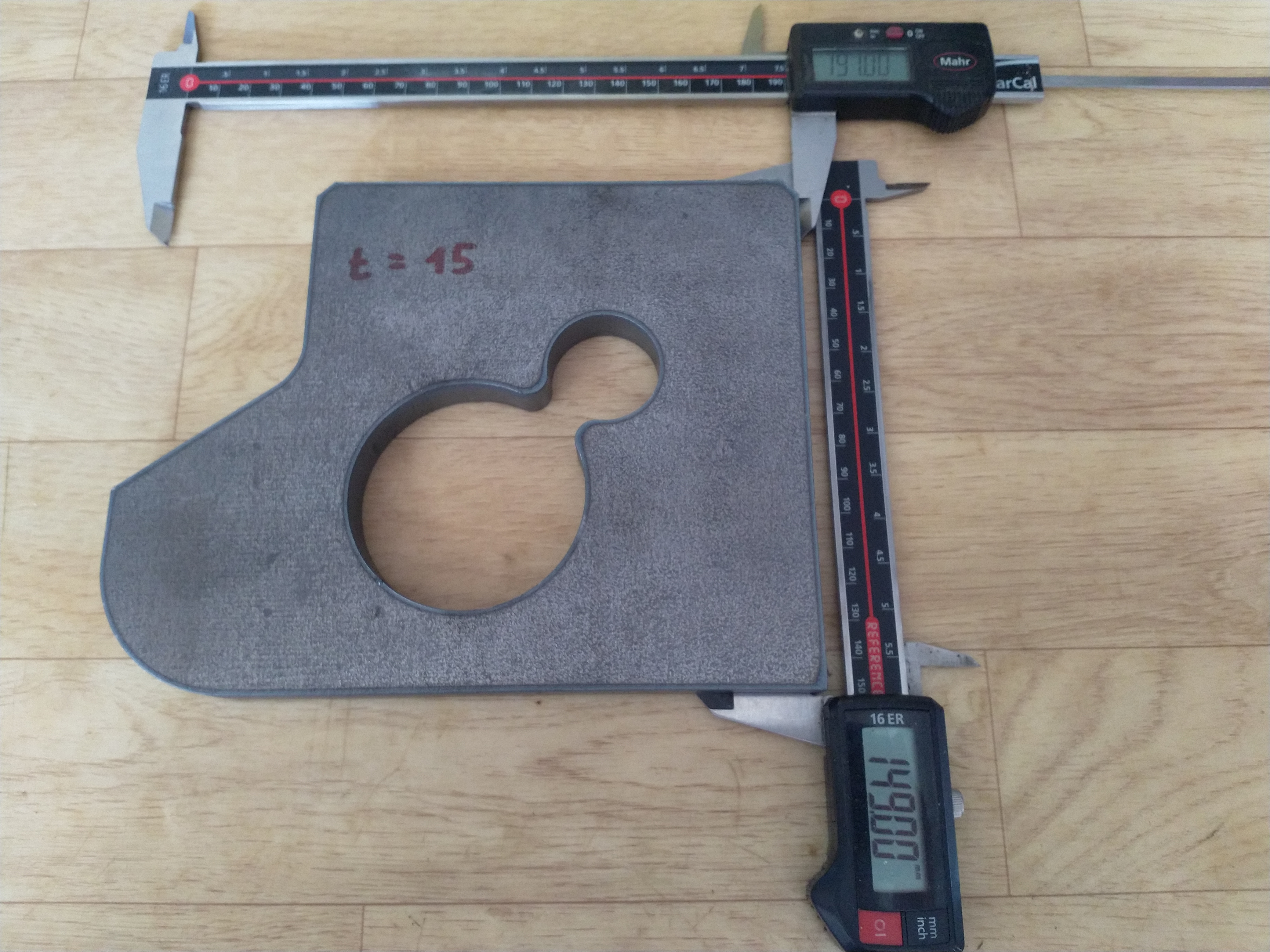

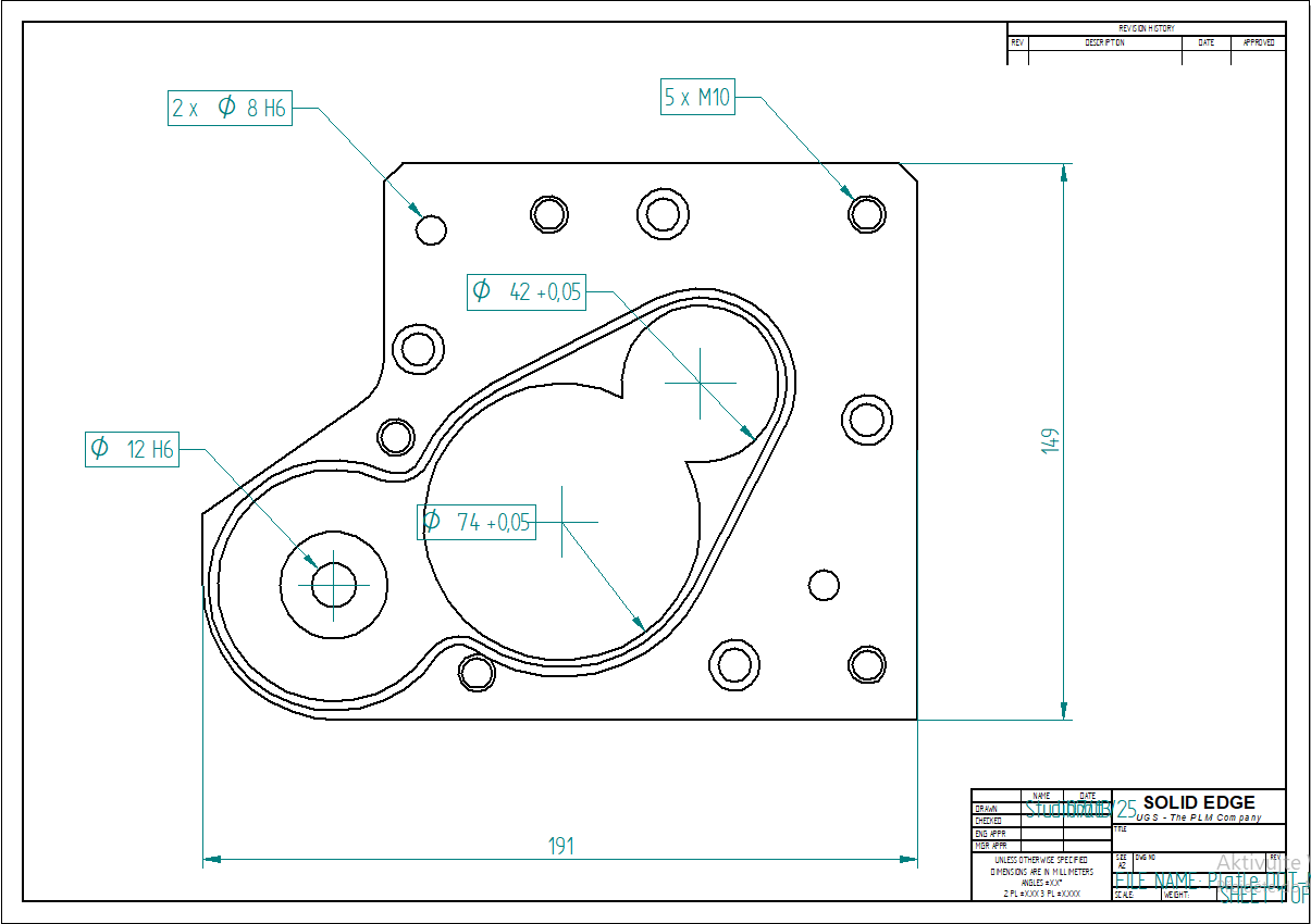

Jeden adept z časových důvodů odmítl, proto stále aktuální.
Ale slevil jsem z materiálu a dohrabal s k výpalku. Tedy 11 523.
Vnějšek načisto, díry s přídavkem 5mm na stěnu. síla 15mm, takže frézovat
i plochu. A oprava oproti původnímu náčrtu, závity jsou 5 x M8.
Případně pošlu model.

ještě dva přípodotky pro zjednodušení
1) už jsem se ptal - Je opravdu nutné mít u vnitřní plochy té "8" toleranci 0,05?
2) je nutné to těsnit 2,5 mm O kroužkem?
frézovat takovouhle drážku 2,5 mm frézou zásadně zužuje počet strojů na kterých to lze udělat, je nutné vřeteno co točí hoodně otáček a i tak to bude očistec
Nešlo by to prostě jen slepit silikonem naplocho jako se takové věci běžně dělají?

22. 7. 2025, 12:03
1) Už mi došla příčina našeho nedorozumění. "8" myslíte ty dvě velké díry v siluetě sněhuláka. Ta větší o O 74 vystřeďuje platli z jedné strany na převodovku a kolíky z druhé strany na další platli. Původně je tato díra možná jen stovku dvě do plusu a docela na přesno spasovaná, tak bych to chtěl v rámci možností zachovat. Díry na kolíky (2x8H) bych asi zredukoval na jednu a druhou bych svrtal krz původní plech nebo protikus.
2) Nejsem frézař, ale myslím, že 6t. ot. běžných mašin na tk frézičku může stačit. Nejde o žádnou produktivitu.
PeS-turn1
Příspěvky: 12
Registrován: 28. 4. 2023, 9:49
22. 7. 2025, 12:15
k 1) U menší díry (o 42) je přesná tolerance asi bytečná. Ale určitě do +. 0,1.
k 2) Silikon až pokud by nebylo zbytí. U oblouku kolem díry 12H je hodně úzká plocha a skoro určitě by se tam potkal silikon s ozubeným kolečkem.
