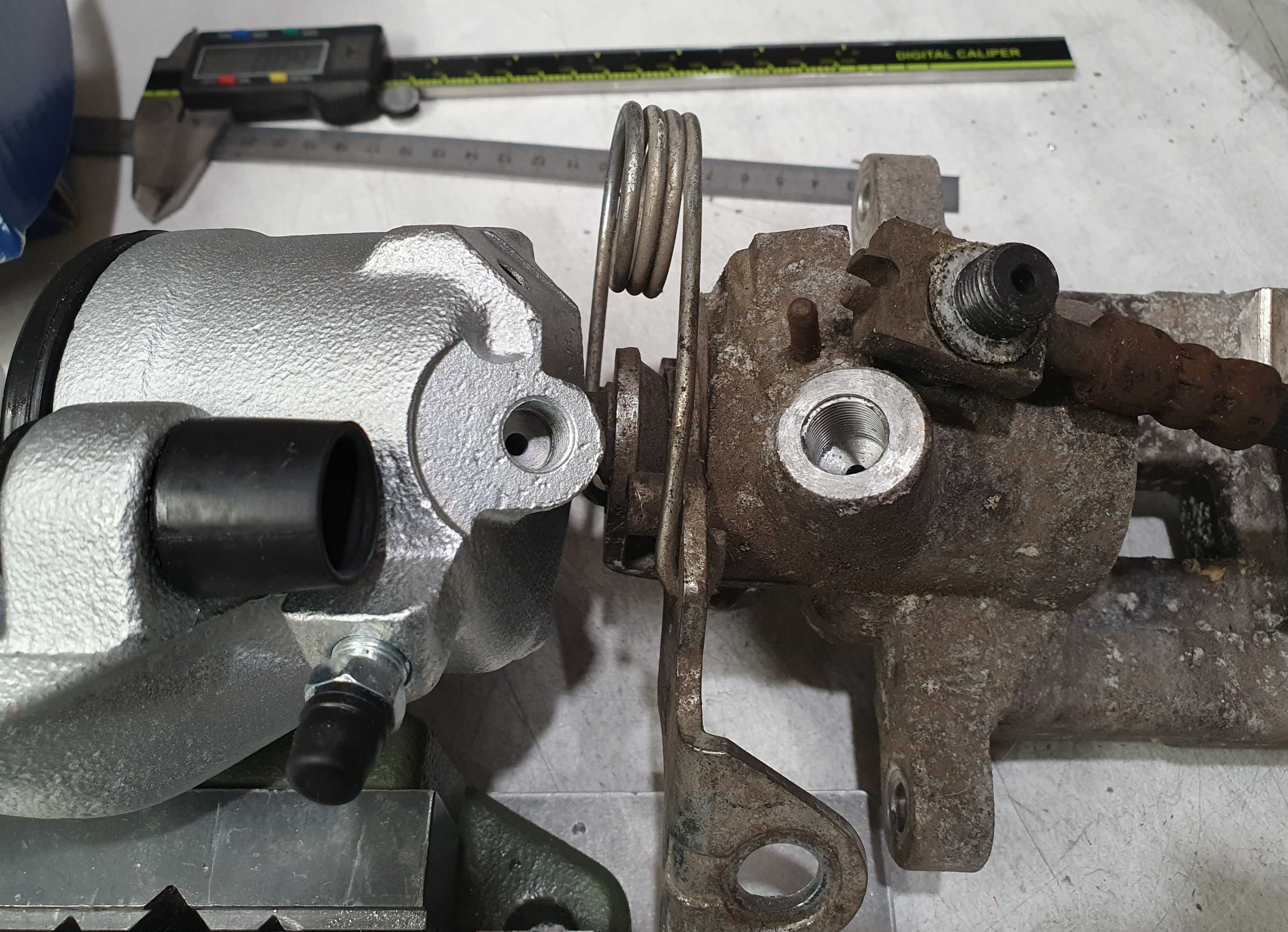

hezky den.
potrebuji vymenit brzdic pripojeny hadickou s okem M10x1 za jiny brzdic, co ma hadicku s M10x1. povrch brzdice neni delany pro pripojeni okem. jak by jste resili tento prechod/zmenu pripojeni. original je tam kombinace drzaku a kratke trubicky, aby zustala moznost povolit bez ukrouceni. tuhle cast uz nejde v pouzitelnem stavu sehnat a rad bych se ji zbavil. jeste to upresnim. ted je pripojeni auto - M10x1 vnitrni / oko M10x1 brzdic(jako treba na motorce atd. a nove je brzdic co ma vnitrni m10x1 na trubicku + drzak a pak hadicku m10x1 vnitrni. snad jsem to moc nezamotal :-)
napadlo me, jestli neexistuje neco co bych nasrouboval do ty m10 vnitrni a na druhy strane uz by se dalo pripojet oko ? nebo si tuhle prechodku tady nechat vyrobit ?
dik za napady.
tk

Máš to vyrobené :D
https://www.automatejcek.cz/redukce-m10 ... 41702.html
Snáď sim to pochopil správne. :?:

je to blizko, asi. uplne jsem zapomel ze jedna fotka lepsi nez pokus o slohovku. vpravo brzdic s pripojenim okem. vlevo brzdic s prijenim trubkou. a ja bych rad take pripojeni okem. povrch je ale bida. proto me napadlo prechodka. jeste jsem zvazoval upravu povrchu zahlubnikem na imbusy M10 s trnem 8,5, ale trn je moc dlouhej a upnuti brzdice kolmo pod vrtacku taky bida.

Trubka s převlečnou matkou těsní v brzdiči čočkou nalisovanou na konci trubky, ta přechodka těsnit nebude. Nevymejšlej pič... Buď ten brzdič upni na frezku, srovnej podle trnu v závitu a oprav plochu pro těsnění nebo se na to vys...

Ten odkaz som dal len ako ukážku , že daná vec už existuje a nemusí si lámať hlavu ako to vyrobiť. A robia sa vo viacerých prevedeniach takže stačí len nájsť tú správnu a tesniť bude.
