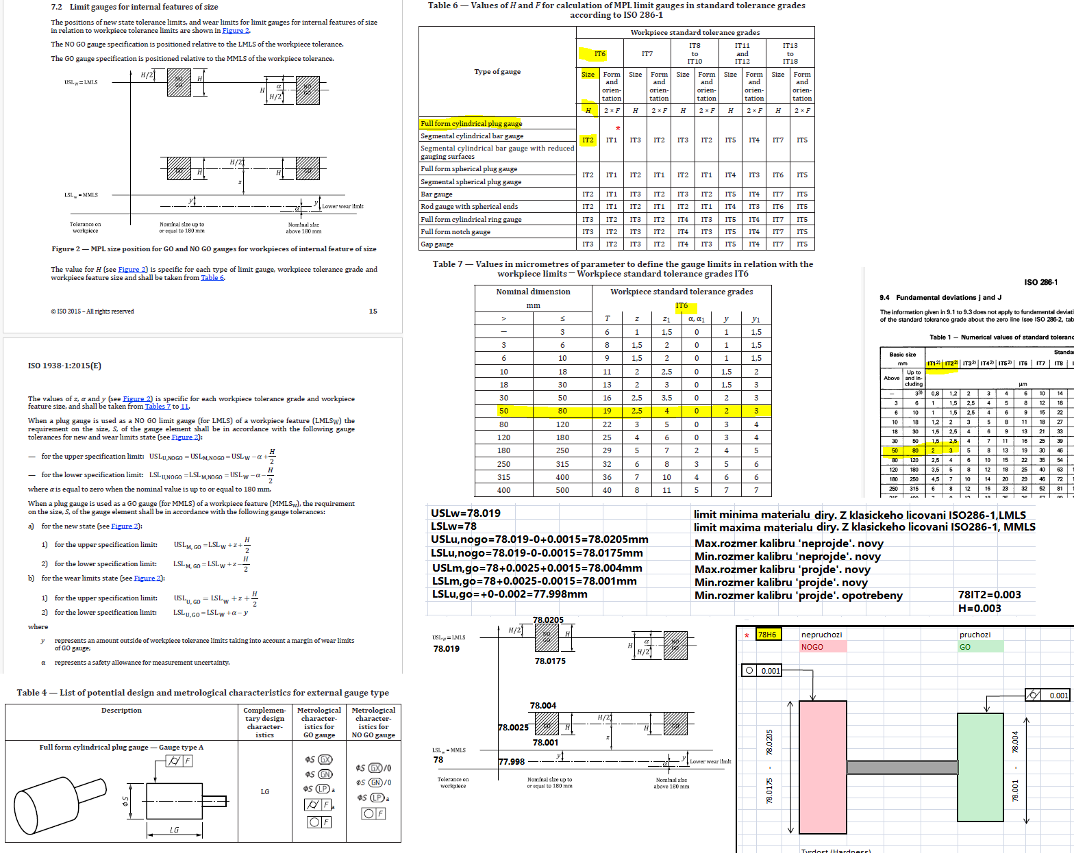

Meki> v rychlosti jsem to nahazel do te me kalkulacky a vytipal. Takhle by mel podle ISO 1938 vypadat vykres teho78H6 nejjednodussiho valeckoveho kalibru GO/NOGO (Tayloruv princip).
Vcetne geometrickych toleranci a opotrebovaneho stavu. Bez zaruky, nekontroloval jsem to a driv jsem delal vzdy jen kalibry promensi rozsahy.

Dawe píše: 29. 7. 2025, 2:49 Meki> v rychlosti jsem to nahazel do te me kalkulacky a vytipal. Takhle by mel podle ISO 1938 vypadat vykres teho78H6 nejjednodussiho valeckoveho kalibru GO/NOGO (Tayloruv princip).
Pěkná tabulka. Člověče ty máš na vše nějaké zlepšováky, od počítadla pulzů TTL enkodérů až po válečkové kalibry :lol:
