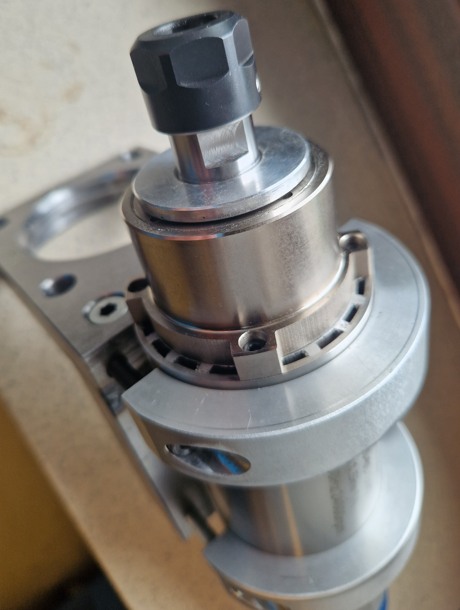

Hranaté objímky používám na naladění parametrů "na stole" aby se mi to nekutálelo. Na mašině to drží třeba takhle :
Pod tím motorem je kruhové // úseč // lůžko přesně obrobené. Je to úplně jiná liga nežli ty objímky. Na tom obrázku je adaptér na frézku kde je normální vřeteno s ISO30.
Ten ostřikový kroužek musí být venku aby // funguje jako odstředivé čerpadlo // veškerý binčus vyhazoval ven. Pokud je za víčkem // u vodníků většinou jen matice // nasává to naopak dovnitř.
U posledních prototypů dělám labyrint dvojitý a ne pravoúhlý, ale "pilovitý" na ploše pro matici nechávám přídavek a při montáži to dobrušuji na spáru cca 0,05.
Aha,chapu.

To jsi mne trochu rozkolísal. Vymyslel jsem to "vlastní hlavou" a přišlo mi to i výrobně jednodušší. Navíc si myslím, že u toho šikmého labyrintu se tam nedělají kapsy a ta odstředivá síla to stále tlačí ven. Vypadá to takhle :
Pokud ten motor upravuji tak stejně přimazávám ložiska a jde tam i tlakový vzduch // celý motor je přetlakován //. Takže to má i samočisticí schopnost.
Myslím, že největší možnost že se tam labyrintem něco dostane je při úklidu kdy vřeteno stojí a oplachuje se to vodou. Ten tlakový vzduch tedy vypínám až při vypnutí stroje. Zatím to funguje.
