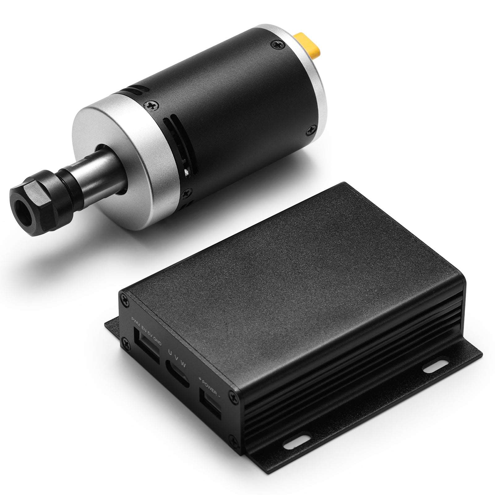

Už jsem měl i objednané a zaplacené tohle:
https://www.sainsmart.com/collections/g ... ss-spindle
Bohužel mi stornovali objednávku a vrátili peníze. Prej dodavatel potřebuje vyrobit aspoň 200ks.

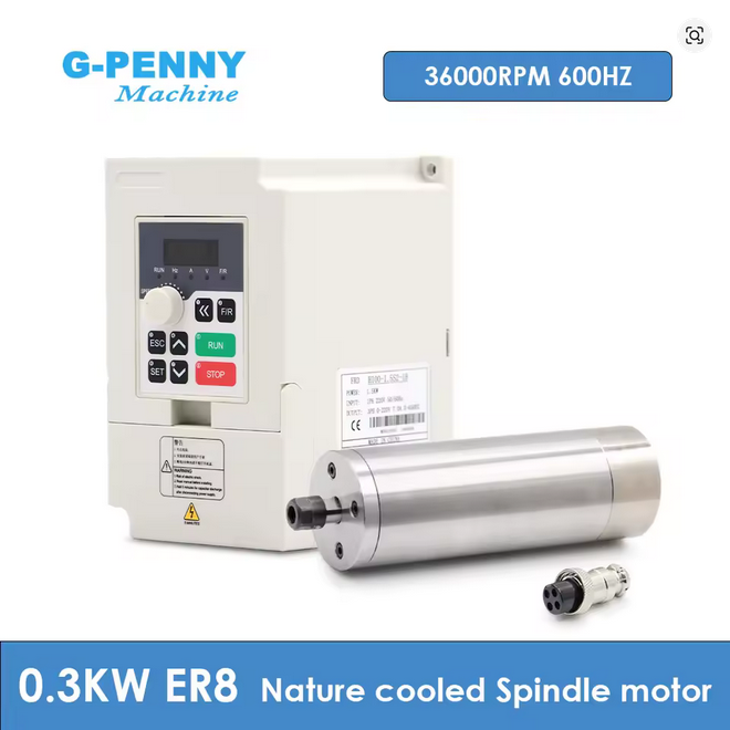

jedno s průměrem 48
ale otázka je řízení a napájení
https://www.aliexpress.com/item/3260263 ... in_prod%3A

packa píše: 25. 8. 2025, 12:27 tady s měničem ale ta cena : https://www.aliexpress.com/item/1005009 ... in_prod%3A
G-Penny 300W ER8 D48 AC Nature Cooled Spindle Motor 600HZ 36000RPM 52V H100 Inverter Kit Use for Desktop Engraving Machine - AliExpress.png
To vypadá velmi dobře, sice jsem psal, že na ceně nezáleží, ale ....
Máte někdo zkušenosti s G-Penny?

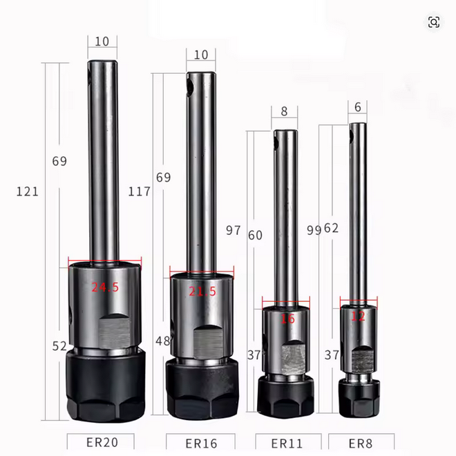

A nebo postavit si vlastní vřeteno s původním motorem:
https://www.aliexpress.com/item/33003413135.html
Ale do toho se mi moc nechce.

zz912 píše: Máte někdo zkušenosti s G-Penny?
Jukni sem: viewtopic.php?t=48000

Tak jsem nakonec objednal tohle. Potřeboval jsem čas na zkousnutí ceny. Chtěl jsem vřeteno a né hračku, tak to holt bude něco stát. Dokázal by někdo vyspecifikovat kabel vřeteno-driver. Budu potřebovat něco opravdu flexibilního avšak stíněného .
