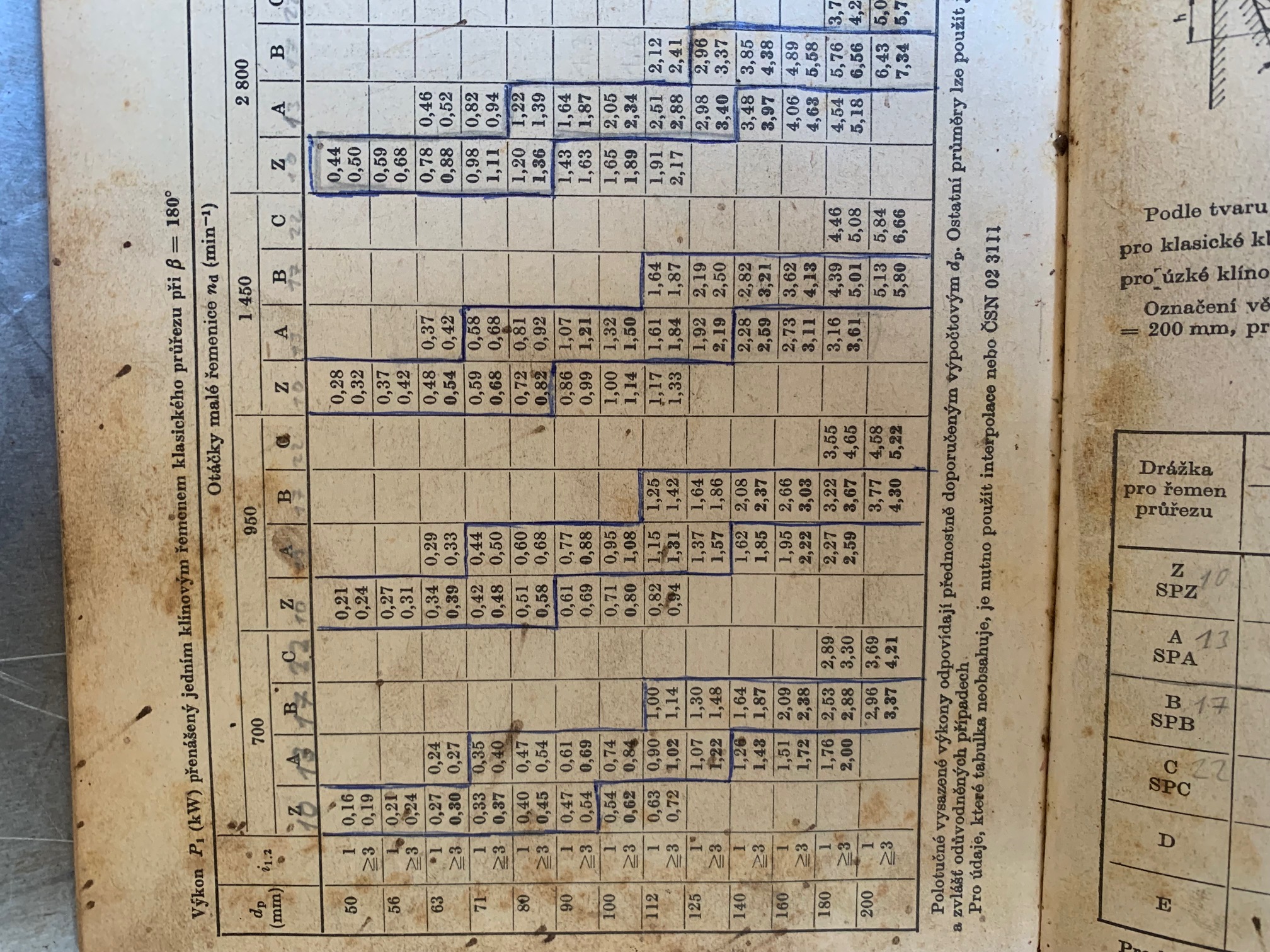

Zdravím konštruktérov. Potrebujem zistiť (pre niekoho prkotina) počet klinových remeňov, na prenos 45Nm.
Remenica fí145
Otáčky 2500/min
Opásanie 170°
Remeň 13mm
Remenica je dvojradová, zvládnu to tie dva remene?

To mas 12 kW a to je na dva 13 mm remene moc. Nejaku dobu to pojde, ale zivotnost bude mozno v jednotkach hodin.

Tak mi to vyšlo v porovnaní s elektromotorom kde uvádzajú výkon aj moment. Takže idem na tri. Dík za odpoveď.

Tabuľka je v kW a doteraz mi stačila, na Nm som nenašiel.

Sak mas otacky, tak si vykon spocitas, ne…

Výkon [W] = krouťák [Nm] * 2*PI * otáčky [1/min] / 60
Snad se nepletu.

11,5kW👍
