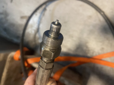

Nevěděl byste někdo co je zač hydraulický konektor "31/32-20 NPT", viz obrázek? Je to ten samý, jaký mají třeba ruční pumpy jaké se dají běžně koupit, nebo je to něco úplně atypického? V tomhle oboru se nějak nevyznám :-)

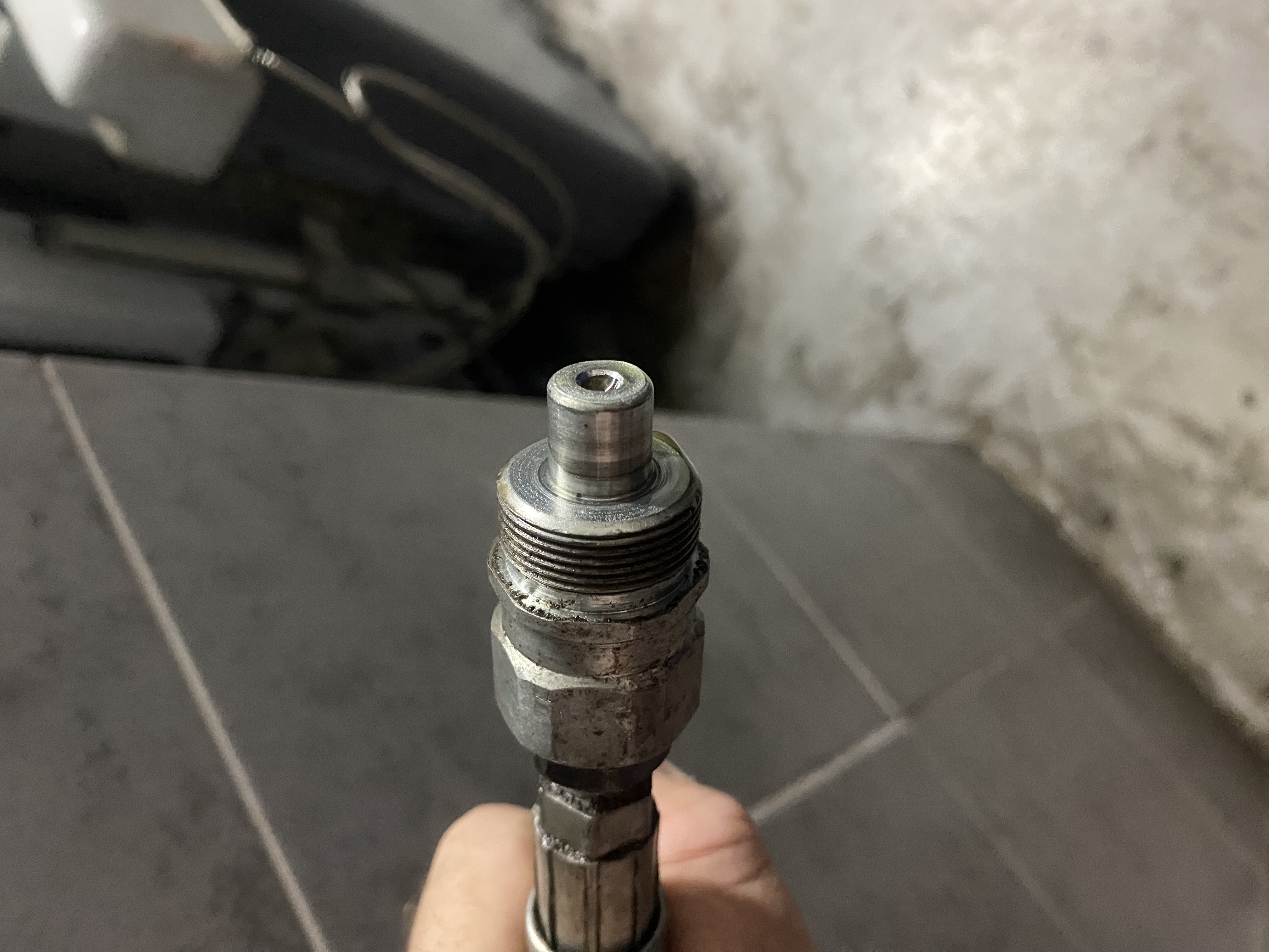

Tohle je klasika treba k lisu, nebo stahovaku, pak mam dalsi na multiplikatoru a tam je dvakrat vetsi....principielne stejny ale ruzne rozmery....
pokud by to byl atyp řešil bych to výměnou za něco běžného
u tvé je zvláštní ten zapuštěný pohyblivej kolík, u všech spojek mám vystouplej a nejsem si jistej jestli je v protikusu dostatečně dlouhej pevnej kolík
když budeš potřebovat mužu oměřit všechny druhy co mám

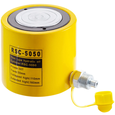

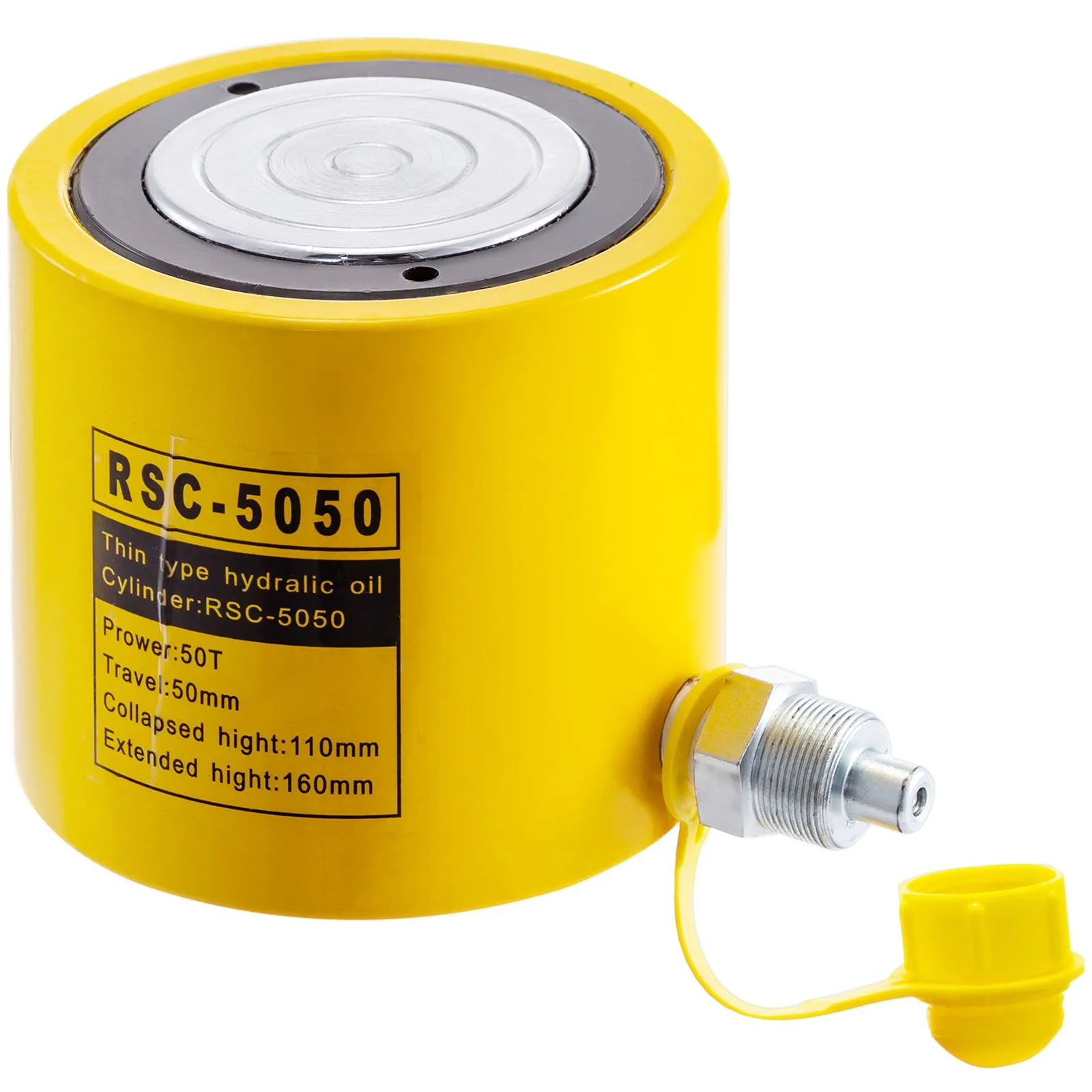

Dík, já se potřebuju zatím zorientovat v problematice. Tenhle válec bych si chtěl koupit, ale nevěděl jsem, jestli k tomu můžu pořídit prostě jakoukoliv ne moc drahou ruční pumpu nebo jestli pak bude potřeba ještě něco řešit, vyměňovat a tak. A tohle je všechno co k tomu Číňan napsal :-)

prochaska píše: 7. 9. 2025, 12:47 Dík, já se potřebuju zatím zorientovat v problematice. Tenhle válec bych si chtěl koupit, ale nevěděl jsem, jestli k tomu můžu pořídit prostě jakoukoliv ne moc drahou ruční pumpu nebo jestli pak bude potřeba ještě něco řešit, vyměňovat a tak. A tohle je všechno co k tomu Číňan napsal :-)
A ještě mě zarazil ten závit...nemělo tam bejt 31/32-20 UN ? to pak vychazí na ty větší spojky co mám, na těch pumpách co se běžně prodávaj jsou ale menší než je tohle.
Nedalo me to a rozdelal sem tu velkou, to odpovida jak rozmerove tak vzhledove

standartní pumpy co běžně koupíš mají připojení 13/16 -20 UNEF
a ta spojka bude mít NPT závit do těla toho válce....proto to maj v tom názvu....typuju....v číně je možné i nemožné :lol:

Tak jsem k tomu koupil ruční hydraulickou pumpu, která má podle popisu rychlospojku R2 3/8". Je logické, že 3/8 na 31/32 nebude pasovat, tak jsem počítal s tím, že prostě koncovku vyměním. Ale asijská mazanost je nekonečná — jde to propojit přímo tak jak to dorazilo, i když jsou to nominálně různé systémy rychlospojek :lol:
