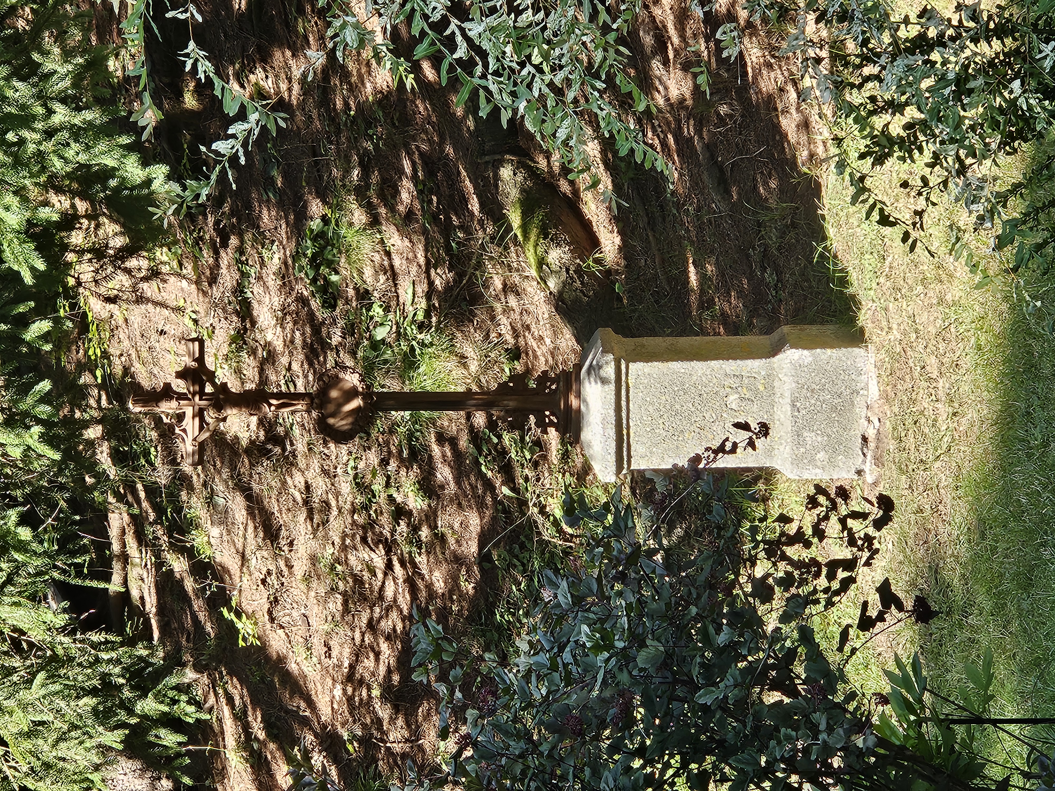

No já pohan a neznaboh postavil tohle :)
Našel jsem ho u kontejneru, tak mi bylo líto z něj nechat odlít nějakou další zbytečnost. Podstavec jsem sehnal z bazaru, udelal základy a osadil u cesty

Ty bláho! To by mě zajímalo, kdo by se ještě takovej našel. Jseš poctivej člověk Chárone. Všechna čest.
Příspěvky: 23385
7. 9. 2025, 4:31
Krasnej odlitek. To chapu ze jsi ho nenechal roztavit. Klobouk dolu.

Pochvala, vybral si i hezký místo. :D

...no hlavně podobný boží muka se stavěly jako poděkování či ze vděku za nějakou "boží" službu a vztahovaly se k nějaký události. Nešlo si jen tak pro nic za nic někde postavit křížek, protože se někde válel u konťáku :lol:
Takže nám teď na férovku prozraď, pročs to udělal, a žádný vykrucování ! :D
...a že řekneš, že to je za to, že Ti CNC fórum seslalo do dílny tolik dárků, žes za to musel postavit pomník, tak na to Ti se*em :lol: :lol: :lol:

ještě před pár lety jsem v jedný slévárně viděl ve skladu hromadu modelů na takovýhle křížky, výplně do zábradlí a tak
snad to nezlikvidovali

Pokud slévárna nepadla, tak to tam nejspíš budu stále mít. V TSS mají podobných bejkáren hrozně moc. Potíž může být v tom, komu ten model fyzicky patří. Ve slévárnách se sice skladuje ale často ho vlastní konkrétní zákazník a mohl by být problém toho vyrábět kvanta pro někoho jiného

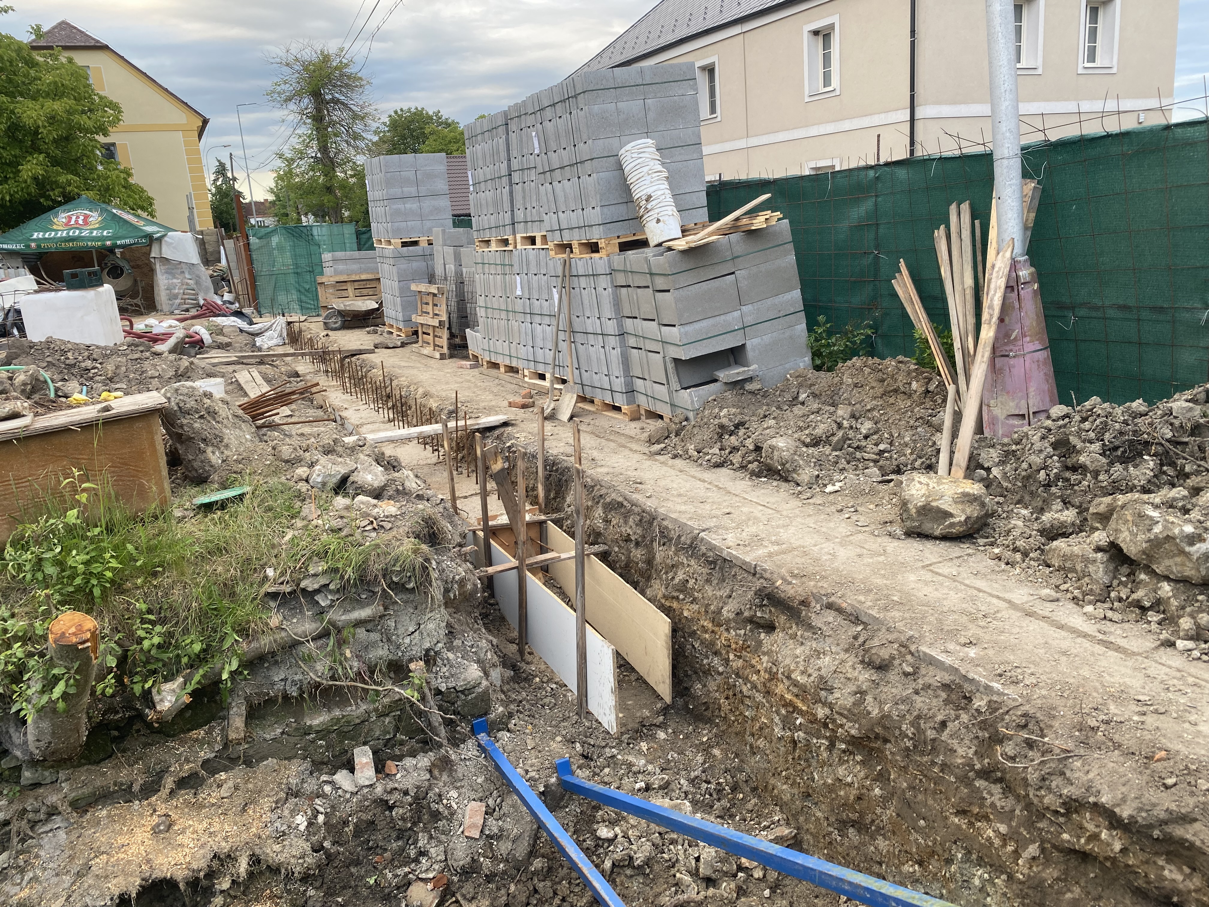

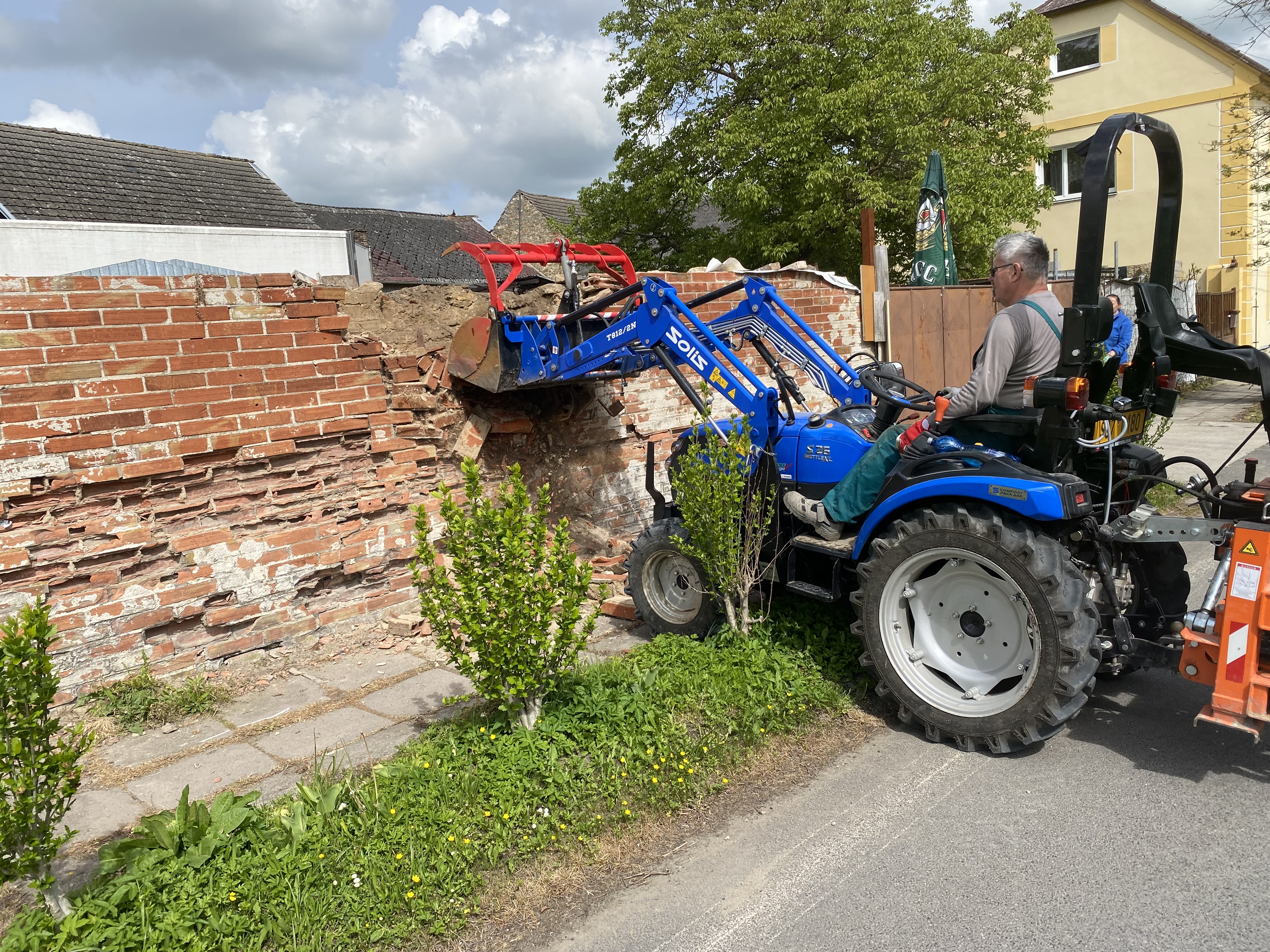

Ahoj kluci
Já jsem si řekl , že když může Mirek postavil pomník, tak já postavím plot a
chodník :-)
Přestože jsme pouze zbourali starý plot a postavili na stejném místě nový museli jsme mít stavební ohlášení a trvalo to 2roky !!!!!! než ho úřad vydal i když jsme měli veškeré podklady a nic nám nechybělo !!!
Né vážně nejdříve jsem zboural a pak postavil nový plot sice ještě není finálně dodělaný přijde zbrousit a natáhnout lepidlem a hlavice nahoru
Obec nám vyšla vstříc a skoro na 3 měsíce jsme zcela uzavřeli a oplotili chodník

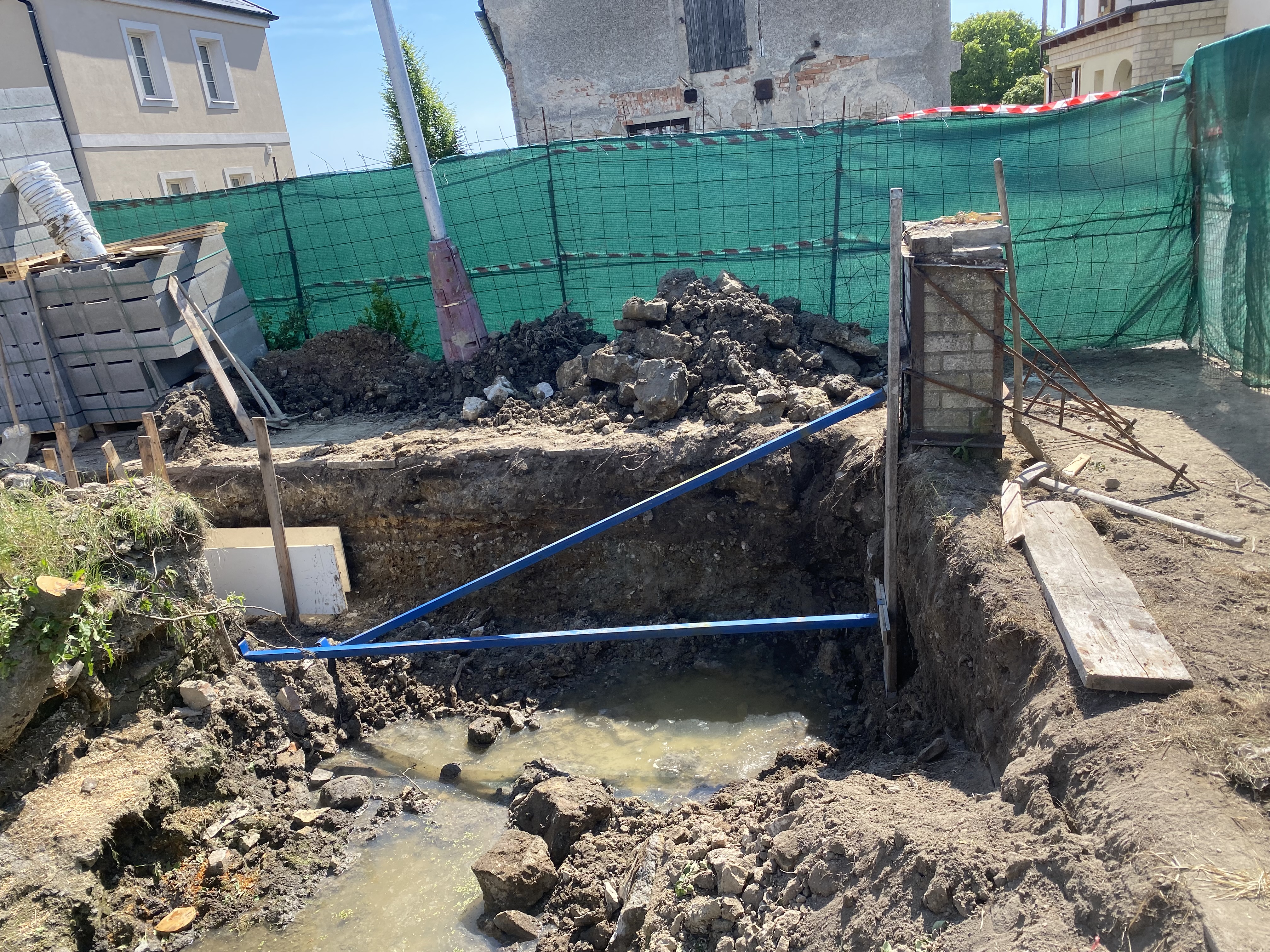

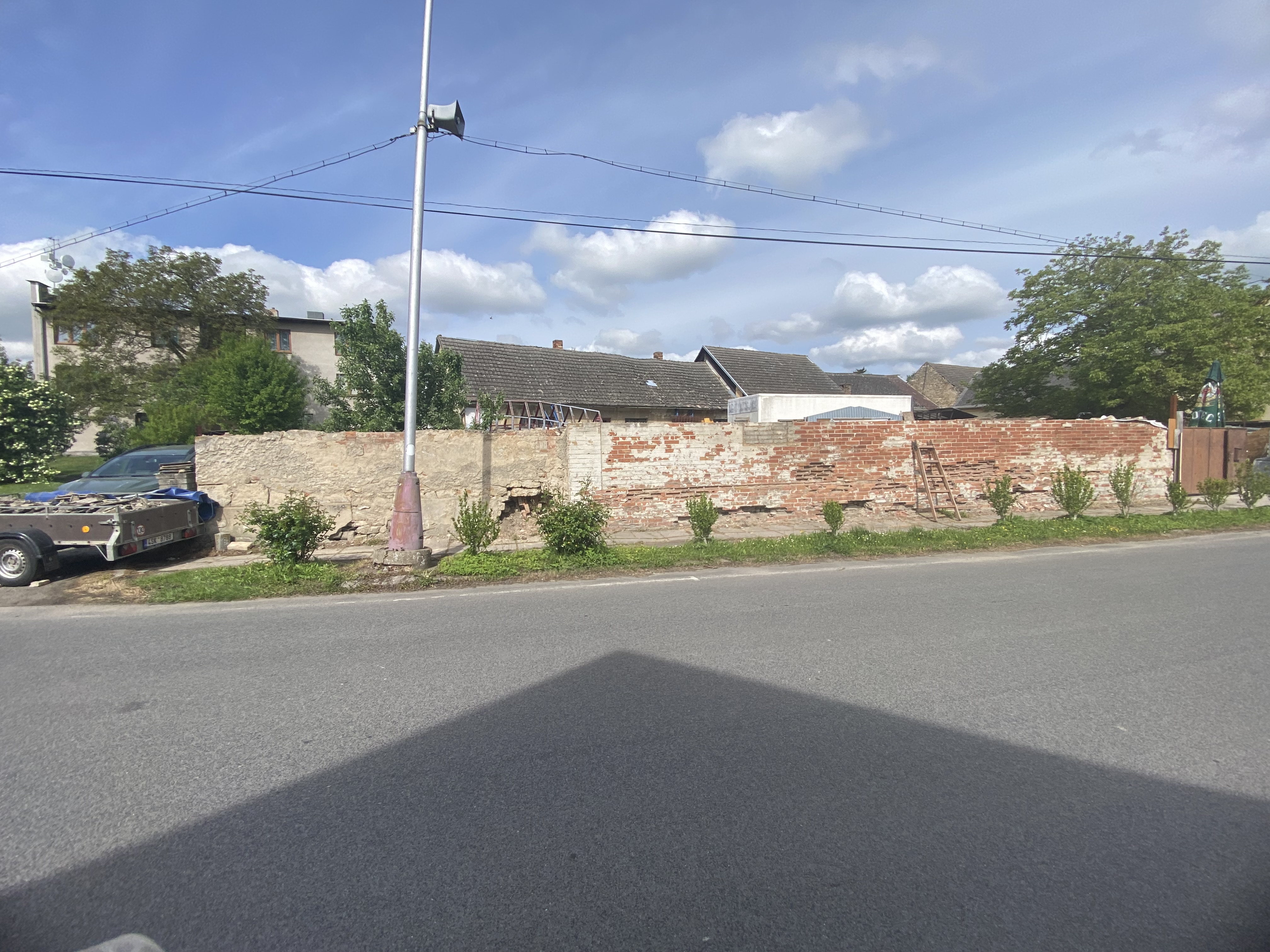

Abychom mohli rozbourat starý kamenný plot -kdysi zeď stodoly z roku 1750. V jednom místě v rohu stodoly býval sklep takže jsme museli dělat základy přes 2m hluboko ! Tak jsem se dohodl s obcí,že když koupí materiál štěrk,písek a dlažbu ,tak uděláme chodník prostě vše ostatní uděláme a zaplatíme mi s moji drahou polovičkou .
Takže jsem vybagroval starý plot vykopal základy a starý chodník - ještě že máme svůj menší traktorbagřík
Chtěl bych zdůraznit , že vše jsme si dělali sami jen s občasnou výpomocí u míchačky atd a každý den se mnou makala i moje drahá
Pouze jednou nám přijel mix jinak veškerý beton míchali sami
Plot postup prací :
Zbourání plotu a odvoz kamenů
Vykopaní základu plotu 30m 100cm hluboko všude jíl a prosakuje voda vyšalovaní armatura a vylití základu
Vykopaní základu plotu 11m v rohu (bývalý sklep) u el. rysky 200cm hluboko všude jíl a teče voda katastrofa vyšalovaní stojky masivní armatura a vylití
Postavení plotu ze stráceného bednění armatura a vylití

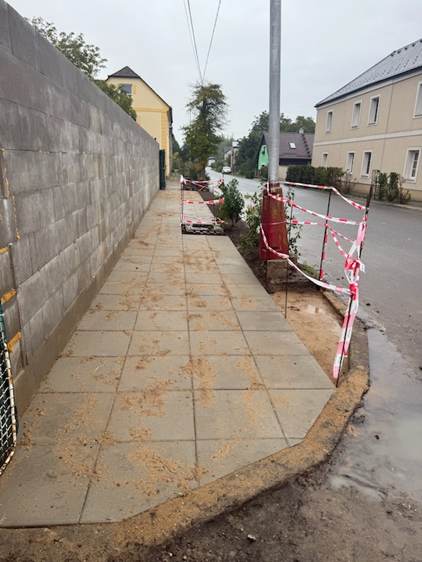

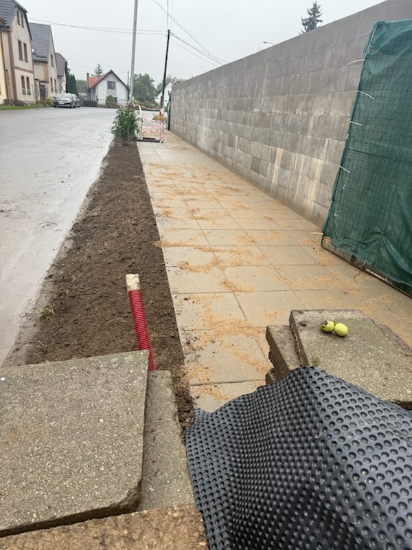

Chodník Postup prací :
Vyjmutí dlaždic a výkop chodníku
Zhutnění stávajícího podkladu
Položení krkavice na internet
Navežení štěrku zhutnění
Pak slabá vrstva písku a na ní položit dlažbu přejetí deskou s gumou
Dosypání krajů hlínou a osetí travou
Ještě zbývá v chodníku dodělat šachta na vodu , která je rozpadnuta a také došli dlaždice doděláme v týdnu
Vypadá to tak jednoduše , ale člověk to děla po práci o víkendech a zabralo nám to víceméně letošní rok
Bourání starého plotu
V rohu plotu kde je bývaly sklep stojí el. ryska pro celou vesničku takže svázat a ukotvit do chodníku, aby nehapala
Základy pro nový plot
Původní plot a chodník
Nový plot a chodník včera jsme ho dodělali a dnes ráno nám prší
