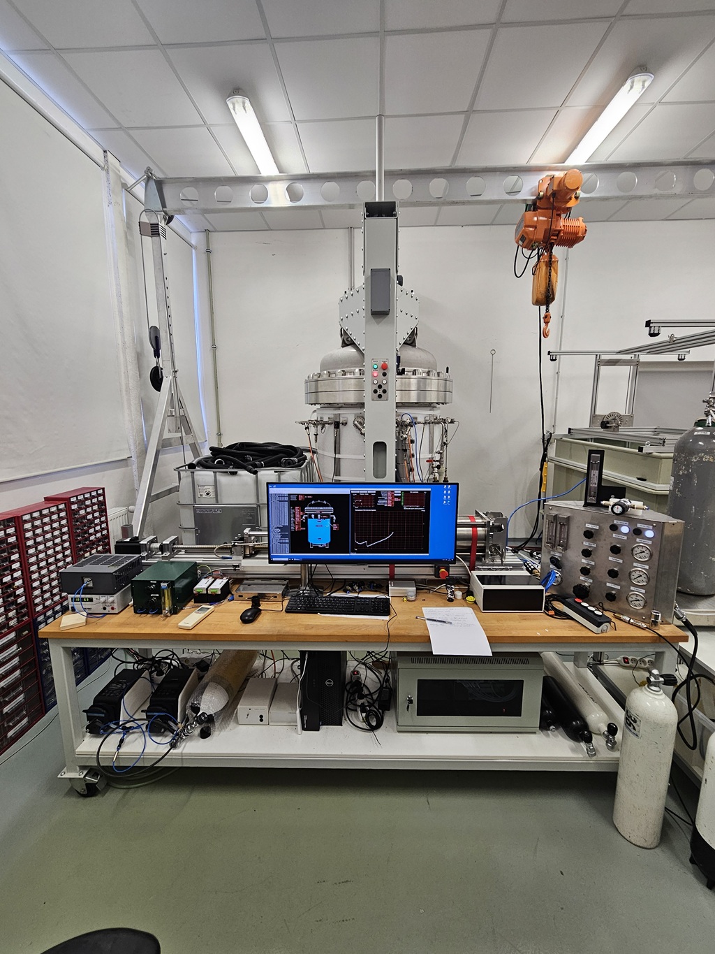

Příspěvky: 8483
Příspěvek 24. 9. 2025, 7:44
RaS píše: ↑24. 9. 2025, 7:28
Moje skromná laboratoř na měření průtoku, rychlosti, teploty a tlaku vzduchu. Co přesně potřebuješ?

Příspěvky: 8483
Příspěvek 24. 9. 2025, 8:04
Ajaj, tak to jsem se netrefil. Moje zařízení taky nejde přesunout... Jediný co bych moh udělat je zkalibrovat nějakou vrtulku, anemometr z Lídlu, spirometrickou "baffli" apod.
